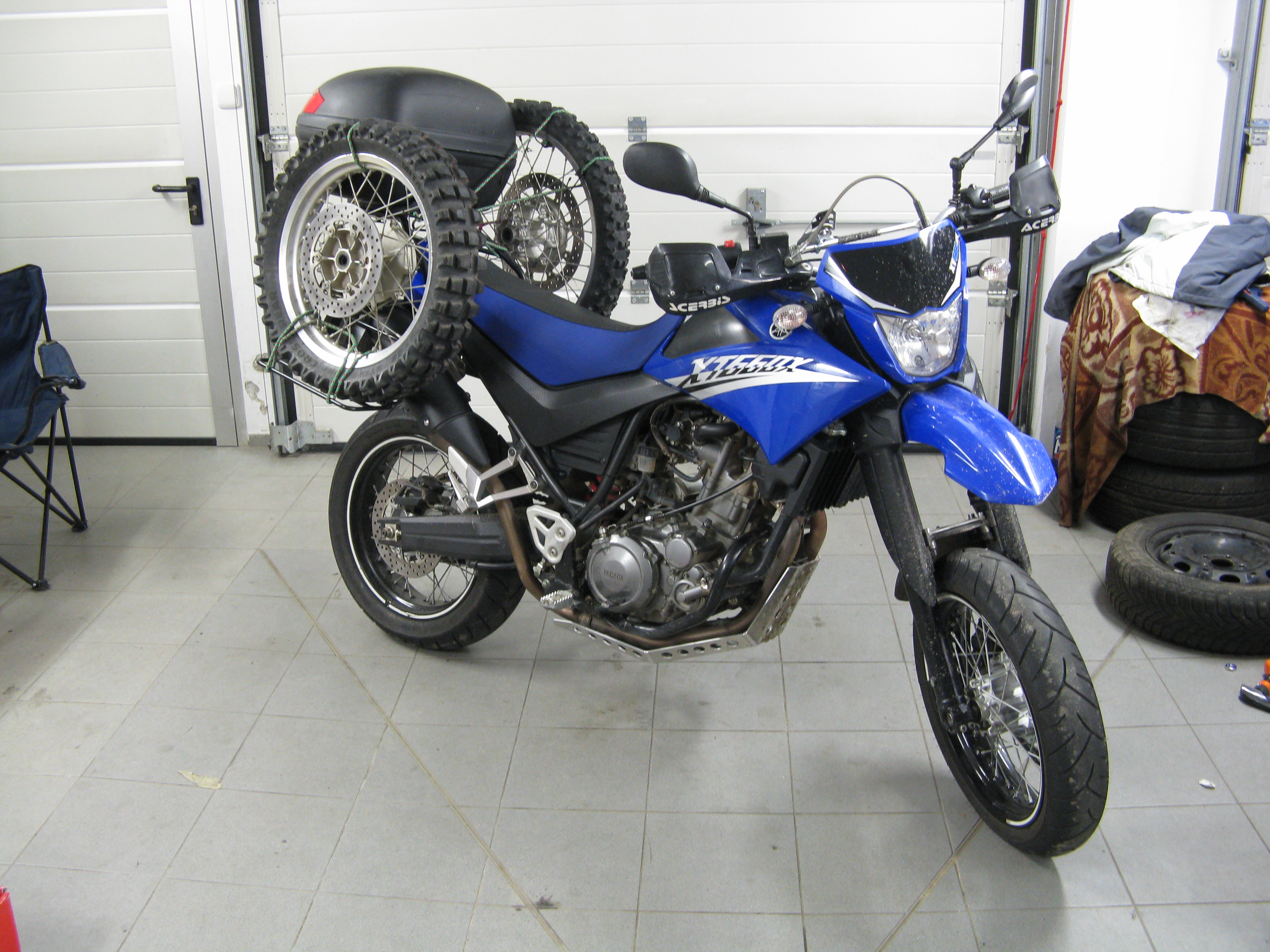

kenyo píše:btw.. radku ty kola jsou dost velký.. zkoušel sis tam dát kufr a k tomu domyslet tohle.. mám takové obavy že se to tam nevejde.. musel bys ty kola mít na šířku až po stranách kufru asi.. TRY IT ;) :yes:
tak jsem to zkusil, namontoval jsem nosič, kufr, vzal jsem přední 21" a v pohodě se to tam vleze a ani mě to nijak při sezení na mašině neomezuje :P
totr píše:Radek->Trochu mimo téma, ale nedá mi to a musím vyjádřit svůj názor. Nejlepší řešení situace je podle mě obutí motorky do třeba E-09, nebo jiné alternativy a můžeš jet v pohodě po silnicii a v terénu se taky neztratíš.
Jasný, pokud bych měl klasiku XT660R, tak bych to takhle řešil. Byl by to ideální kompromis :) . Jenže když už jsem si ty enduro kola pořídil k motárdům, tak jsem na ně raději obul něco ostřejšího a na motárdy jsem dal zase čistě jen silniční pneu. No a potom je tu taky ta věc, že kdybych měl na silnici nějakou nehodu a někdo by se v tom začal nimrat, byl by z toho malér.

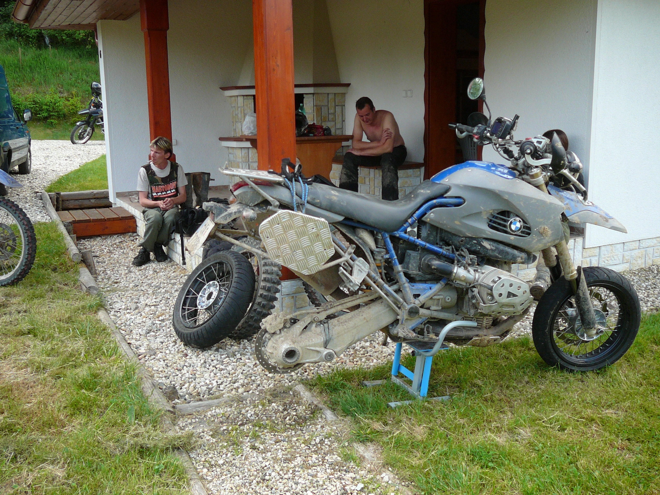

tak se mi podařilo najít někoho kdo to takhle už má, poslal mi pár fotek a musim uznat že jeho řešení je přinejmenšim hodně zajímavé :)
V podstatě má na moto "klasický" nosič bočních kufrů. V tom plechu jsou vyvrtané 4 díry, které pasují na díry v kotouči a čtyrma šroubama se to stáhne. :yes:

Radek> jenže HP2 je mnohem větší motorka jak xt :lol:
Re: Jak uchytit další sadu kol na motorce?
Nový příspěvek od kenyo » sob 07. úno 2009 11:44:08
by mě zajímalo co na tu obludu dává dopředu :D
Nový příspěvek od radas » ned 08. úno 2009 19:52:44
kenyo píše:by mě zajímalo co na tu obludu dává dopředu :D
mno přece to co my dozadu. :D

Věř nebo ne, ale pasuje to bez úprav :P . Stačí sundat enduro kola a dát místo nich motárdy a na to všechno si vystačím s jednou ráčnou a čtyrma ořechama. Samotná výměna kol je pak otázkou několika minut, naposled jsem měl za 15minut "přezuto" a myslím že časem to v klídku stáhnu ještě o 5 minut dolů..
Jediný problém byl s přednim brzdičem, který lehce drhnul o výplet toho velkýho 21" kola. Tak jsem ho trochu zbrousil a stříknul, ale budu ho tam mít nastálo, není třeba jej po každé výměně kol měnit..

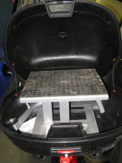

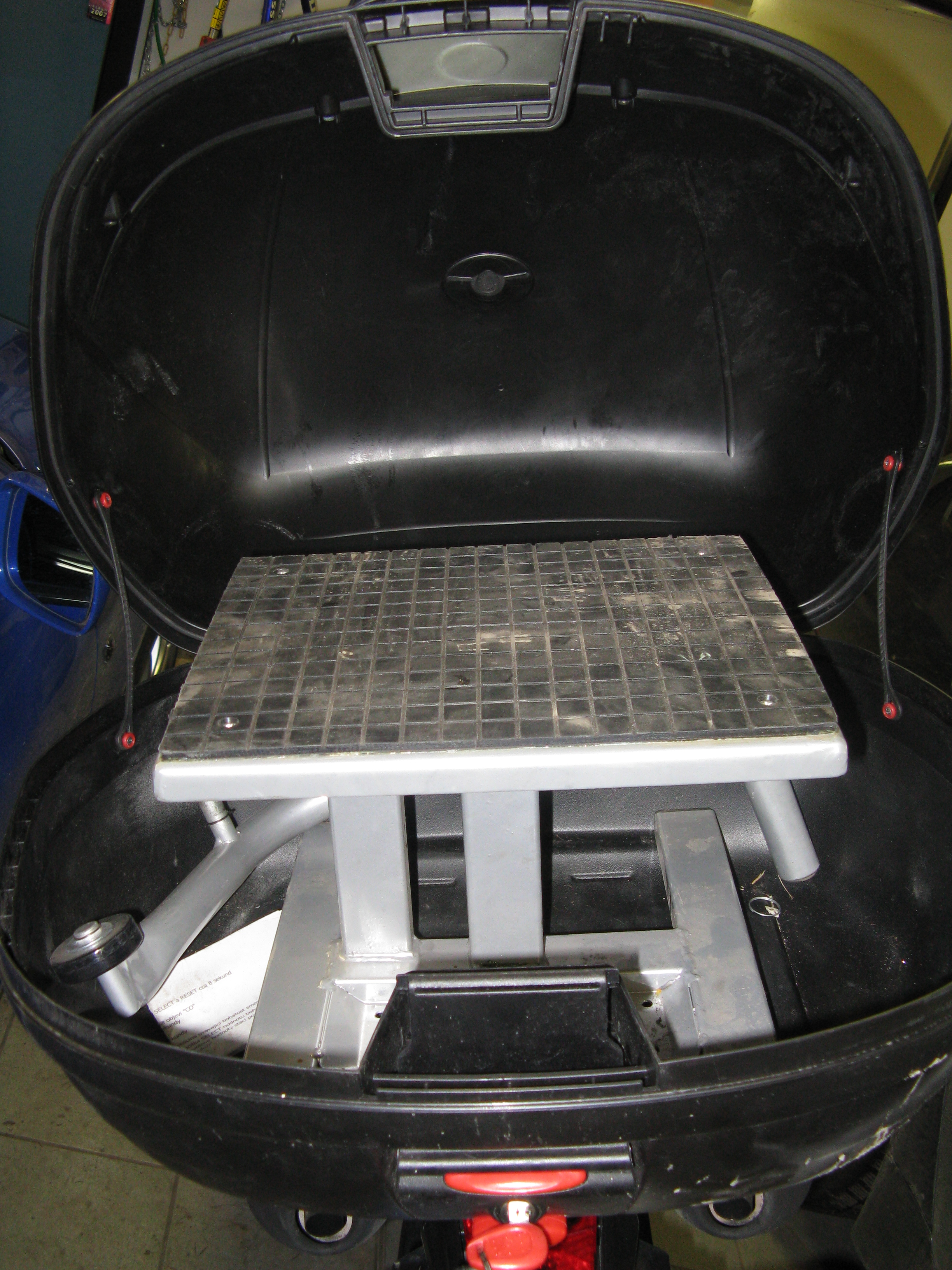

Jediný, co mi dělalo vrásky na čele, bylo to, že jsem nevědel, jak někde v tatárii bezpečně zvednout celou mašinu bez centrálního stojanu...
Ještě že mám ten obří kufr, na objem tam ten stojan zas tolik místa nezabere :mrgreen:

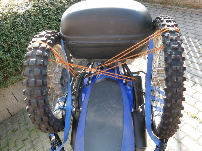

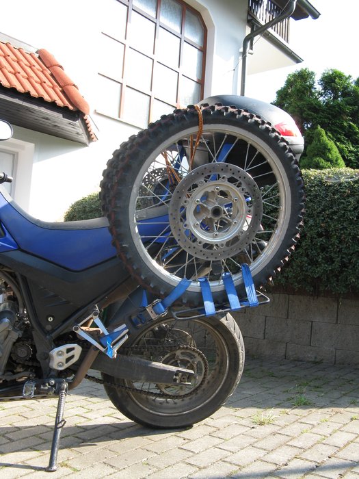

Původně jsem chtěl dotáhnout dokonce způsob s tyčí skrz osy kol, nakonec jsem ale přeci jen využil ty tatarovo nosiče :yes: . Finální uchycení - k nosiči pevně stažené kurtou, už samo o sobě to drží velmi dobře ve svislé poloze. Pro jistotu sem to ale ještě stáhnul gumicukama. Má to za sebou prvních 60km a vypadá to spolehlivě. Ani jedno kolo neulítlo :P
