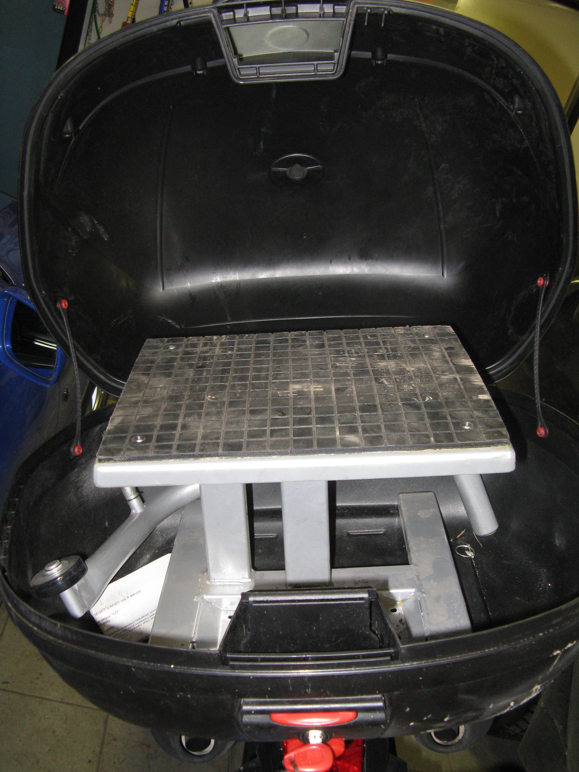

Jediný, co mi dělalo vrásky na čele, bylo to, že jsem nevědel, jak někde v tatárii bezpečně zvednout celou mašinu bez centrálního stojanu...
Ještě že mám ten obří kufr, na objem tam ten stojan zas tolik místa nezabere
Samozřejmě nejlepší řešení by byl centr. stojan.. Taky nad touto možností uvažuji
