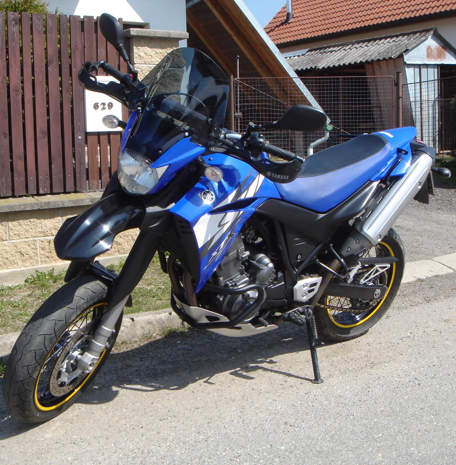

Jak přidělat padací rám na Xko,nejdemi tam přidělat.Vadí mi v tom kryt motoru,ten mám originál a padák uplně jiný než jsem viděl na fotkách co mají ostatní.Pokud někdo poradí budu jen rád

není to ten co jde jakoby pod stupačky,tenhle má uchycení ve stejném místě jako krytK.O.zel píše:hehe, chtelo by to bejt konkretnejsi jakej padak mas na mysli

tak když pominu pár výjimek made by touratech and homemade tak jsou v zásadě jen dva .. givi/kappa a sw motech a tady půje určitě o giváckej jak říká kozel.
Bez uprav plechu či padáků je to nemožné. Podle mě musí vždy zásedně držet padáky, takže jsem do nich nešahal a řezal plech.

Princim je v tom že musíš zvětšit tu stávající díru tak aby tím prošly dráky padáků a pak přidělat nejlépe z anticora objímku pro přidělání plechu k padákům
