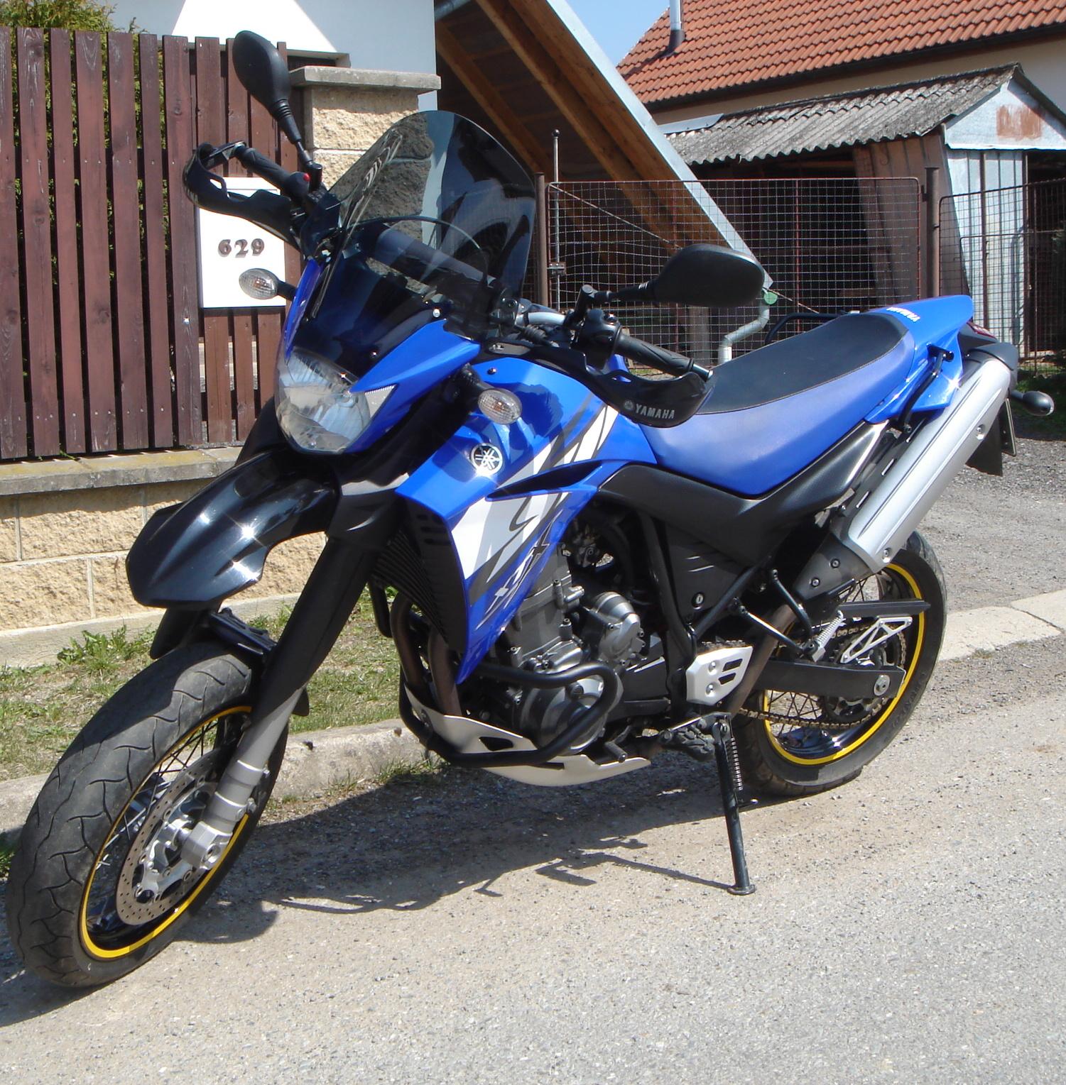

Jak přidělat padací rám na Xko,nejdemi tam přidělat.Vadí mi v tom kryt motoru,ten mám originál a padák uplně jiný než jsem viděl na fotkách co mají ostatní.Pokud někdo poradí budu jen rád ;)

není to ten co jde jakoby pod stupačky,tenhle má uchycení ve stejném místě jako kryt

tak když pominu pár výjimek made by touratech and homemade tak jsou v zásadě jen dva .. givi/kappa a sw motech a tady půje určitě o giváckej jak říká kozel.
Bez uprav plechu či padáků je to nemožné. Podle mě musí vždy zásedně držet padáky, takže jsem do nich nešahal a řezal plech.

kenyo,diky za odpoved.Mohl by si byt vic konkretni v tom jak plech upravit a co kde rezat?

čoveče v úpravách sem to už jednou popisoval, zkus hledat.
Princim je v tom že musíš zvětšit tu stávající díru tak aby tím prošly dráky padáků a pak přidělat nejlépe z anticora objímku pro přidělání plechu k padákům
