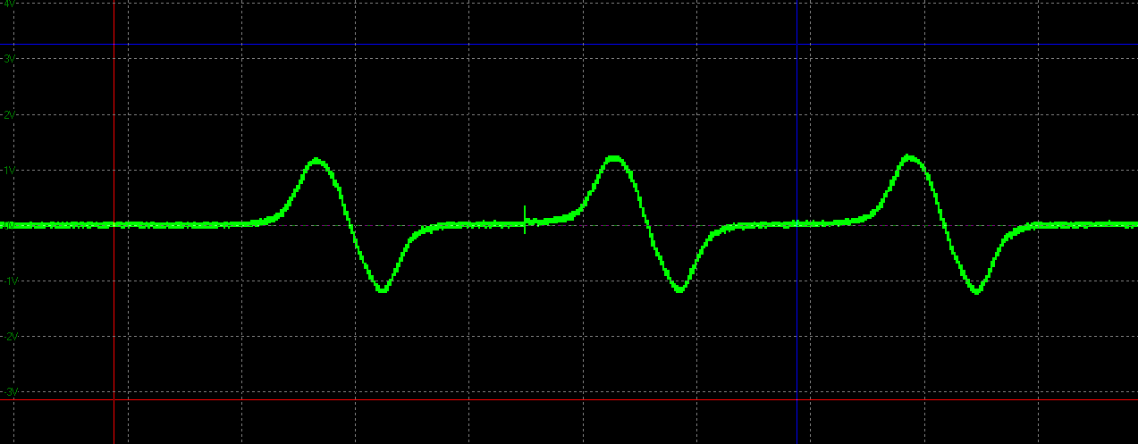

Pro bastlíře: chytil jsem se osciloscopem na indukční čidlo natočení klikového hřídele. Modrý vodič těsně před konektorem, volnoběžné otáčky :-)
