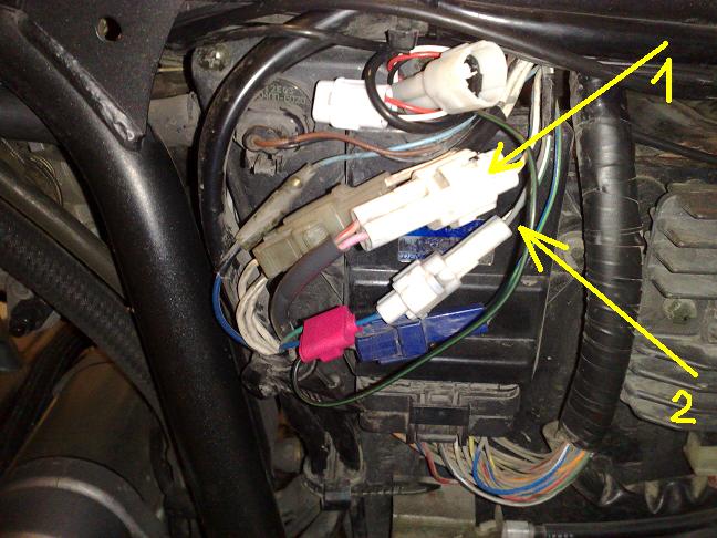

Instalace:
Neni potreba sundavat nadrz vse najdete pod levym krytem sedadla ,tam kde se otevira sedlo
1. senzor rychlosti , jediny tri polovy konektor na ktery to pujde napojit, tak je to on
(overeni: pri rozpojeni, otacet zadnim kolem pri zapnutem zapalovani, pokud ukazuje 0 km/h = jeto ono
2. senzor pozice klikove hridele, jediny dvoupolovy konektor (sedy drat, ja to teda napojil pomoci spojky ktera je soucasti baleni pred spojku, na modry )
Posledni cerveny drat gipra, je potreba napojit ke spinanemu +12V dratu.
Dal jsem na zadni svetlo...je potreba odizolovat draty a pak je tam tusim pred spojkou modro cerveny drat...je tam jediny s cervenou konbinaci...
Instalace 5 min.
Co se tyce naprogramovani,nasel jsem si delsi cestu s malym provozem kde jde pohodlne projet vsech 5 rychlosti ....naucilo se to snad behem 2 minut, ani ne...k tomu programovani pak aby to bylo OK , doporucuji precist manual programovani = neni nic sloziteho... postup tam na to je

Caute,
tiez som kupil gipro, zapojil ale niak mi to nejde
na displayi blika L ale nic sa nedeje..
Ten cierno zeleny drat treba napojit na ten dvojpolovy konektor na sedy drat?
lebo na fotkach od packi to vyzera ze to ma napojene na zeleny drat nie na sedy..
este jedna otazka: netreba nieco napojit na kostru?
dik moc
dik moc

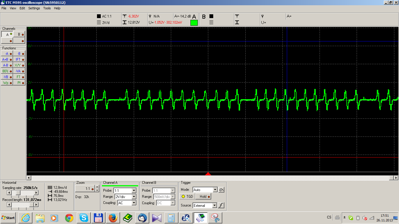

Pro bastlíře: chytil jsem se osciloscopem na indukční čidlo natočení klikového hřídele. Modrý vodič těsně před konektorem, volnoběžné otáčky
TF - Yamaha XT660X 2005
