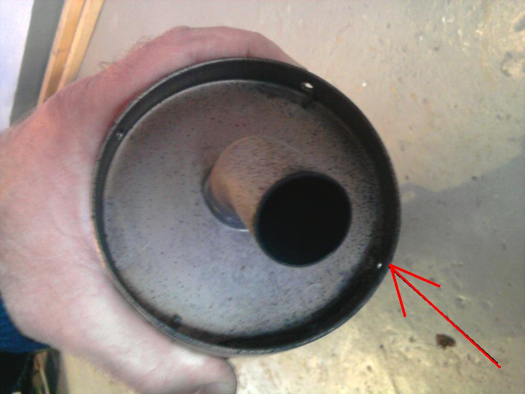

Tady se to téma pořád uhýbá. Já bych měl taky zájem o úpravu origo výfuků. Neporadí někdo? Jak to kuchnout?

No já už jsem je trochu rozdělával. Odvrtal jsem 4 nýty co držej ten černý kužel na konci koncovky a myslel jsem si,že to bude snýtované i s kocovým kulatým plechem na kterém je navařená ta trubku co jde ven. Ale na 4 nýtech drží jen ten kužel. A pak to je po obvodu zavařené.
Myslel jsem,že když se dostanu do výfuku,tak tam prostě nějakou tu přepážku uberu nebo navrtám díru a bude to. :-) Přemýšlím jestli ten zadní plech (dekl) s tou trubkou nemám zkusit otevřít jako konzervu. :-)
Myslel jsem,že tu třeba někdo bude kdo už to zkoušel a ví jak to ve vnitř vypadá.Třeba by stačilo jen tu vývodovou trubku uříznout a navařit tam malinko větší,ale čert ví jestli ta trubka nepokračuje dál a nebo za ní je jen komora.

Nový příspěvek od 12.Bert » stř 15. srp 2012 22:32:28
Chlapi,
já jsem to dělal někdy před 2-3lety, když jsem měl R-ko. Za účelem "ladění" jsem koupil druhé originální výfuky za asi 1500Kč a ty z motorky jsem upravil.
Snad si to pamatuju správně:
- nejdříve jsem odvrtal nýty,
- pak jsem flexou odřízl asi 2cm od konce po celém obvodu, abych zachoval zadní misku s vyústěním výfuku,
- elektrodama jsem vypálil uvnitř dvě přepážky (vše ven),
- protože tlumič má dva pláště, tak ten vnitřní perforovaný jsem musel zevnitř, 2cm od zadního již zkráceného okraje odřezat (flexovým kotoučem na vrtačce) a
- potom jsem vrátil na své místo zadní misku s vyústěním výfuku a zanýtoval, tak aby výfuk vypadal originálně.
Jen hnidopich by na první pohled zjistil, že jsou koncovky výfuku zkráceny o 2cm.
Zvuk byl lepší, přitom ne žádný brutus. Krouťák odspodu byl znatelněji lepší a na spotřebě jsem nepoznal změnu.

Nový příspěvek od vikisek » čtv 23. srp 2012 22:37:52
No ja jsem právě přemýšlel,že ubrousím ten malinký svár z čela, jak je na obrázku označené šipkou. Pak už bych ten vnitřní díl vyndal ven?
To by stačilo ubrousit tak 1-2mm a zůstali by tam i původní díry na tu kuželovou koncovku.

Nový příspěvek od 12.Bert » sob 25. srp 2012 22:33:49
vikisek píše:No ja jsem právě přemýšlel,že ubrousím ten malinký svár z čela, jak je na obrázku označené šipkou. Pak už bych ten vnitřní díl vyndal ven?
vikisek, tak se dovnitř nedostaneš, neb ta trubka je přivařená i za druhou přepážku uvnitř a ta nejde vysunout -je zevnitř přivařená k plášti výfuku.
