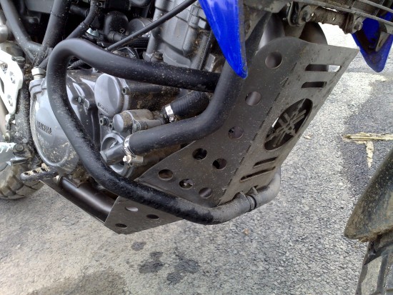

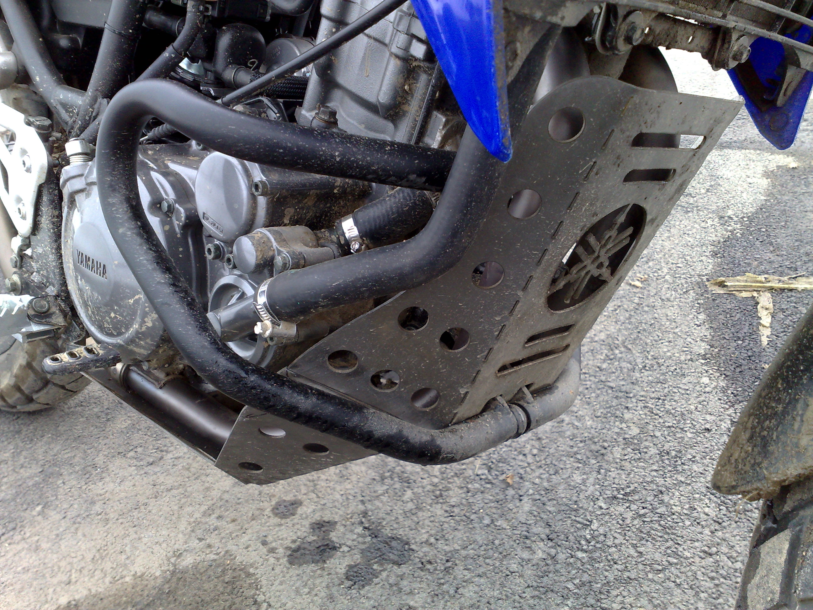

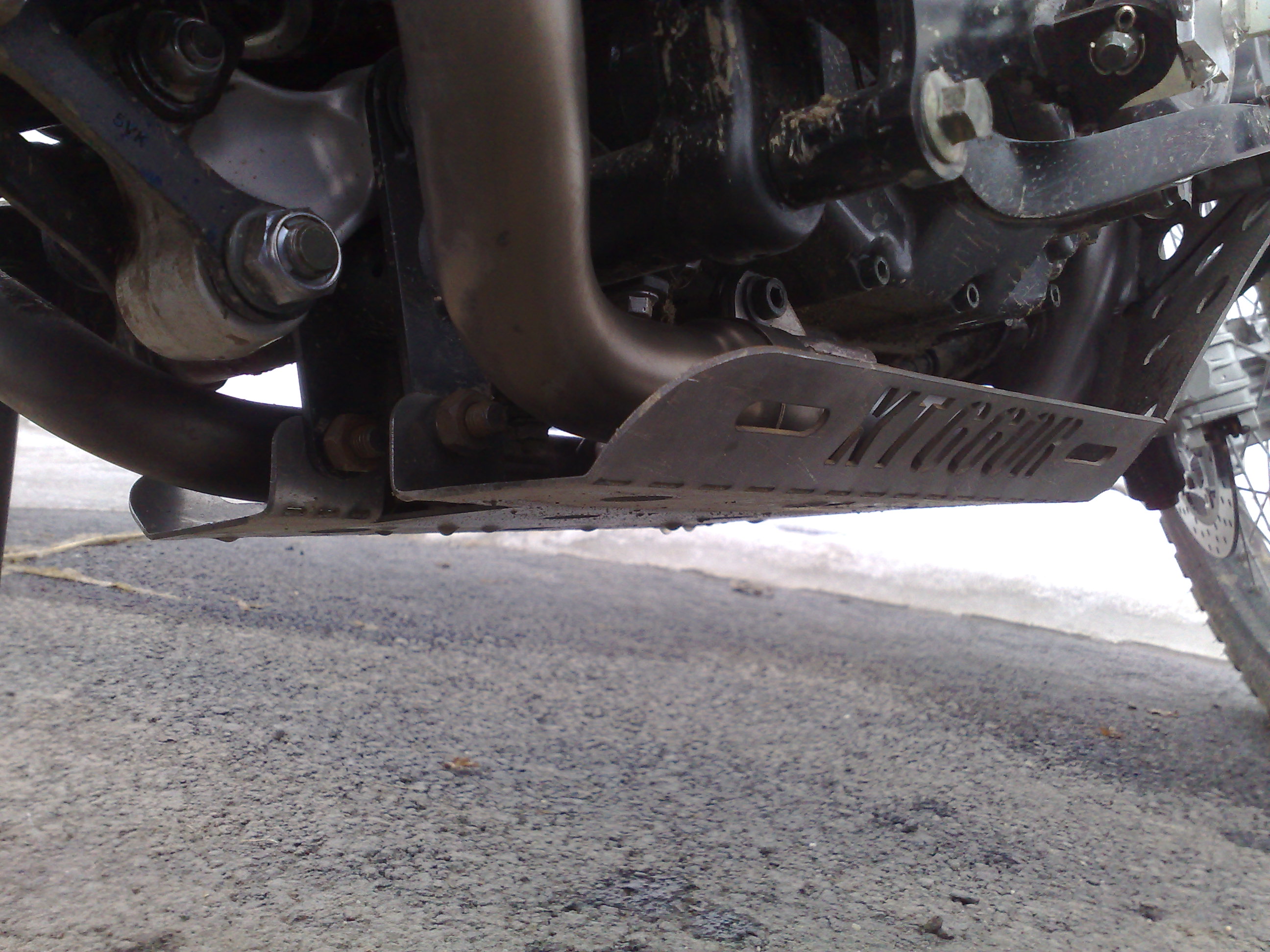

Tak jsem si zkusil udělat kryt motoru. Je to zatím jen nahrubo, ještě nějaký úpravy budou. Finální kus počítám udělat z nerezu. Přikládám foto pro inspiraci.

mnooo.. klobouk dolů sousede :yes: :yes: :yes: na kolik si ho ceníš pak ;) :?: :idea: :twisted:
Nový příspěvek od Stařík » pát 19. bře 2010 21:44:49
Pěkně zasazený znak a xt660r :yes:

kenyo píše:mnooo.. klobouk dolů sousede :yes: :yes: :yes: na kolik si ho ceníš pak ;) :?: :idea: :twisted:
Ahoj sousede :D , Co přesně myslíš? Jako až budu tenhle sundavat a nasadím ten nerezovej po finální úpravě? Tenhle je z černýho plechu síla 2mm. Ten nerezovej počítám udělat z tl. 1,5mm.
Nový příspěvek od Radek » sob 20. bře 2010 0:28:09
Pěkná práce. Na můj vkus ale moc děr :) . Mimochodem, nebude 1,5mm málo? :shock: Já mám na na XT i na DR 4mm.

Radek píše:Pěkná práce. Na můj vkus ale moc děr :) . Mimochodem, nebude 1,5mm málo? :shock: Já mám na na XT i na DR 4mm.
Je to zatím jen prototyp. Ty díry tam jsou hlavně kvůli odlehčení. Originál kryt YAMAHA je z hliníku, síla tuším 3 nebo 4mm. Když to bude z nerezu tl.1,5 nebo 2mm, tak je to ještě mnohem pevnější a odolnější, než 4mm hliník. Řádově se nerez síla 2mm při tváření (ohýbání) chová jako černý plech o síle 4mm. A ten je zase o mnho pevnější, než hliník. Ještě nejsem na 100% rozhodnutý, ale silnější, než 2mm nerez tam dávat nebudu, už z důvodu toho ohýbání, nebo hmotnosti. :) ;)

Ten kryt vypadá fakt dobře :yes: Jaká je přibližně jeho hmotnost? :?:
Robert Kostka
Příspěvky: 35
Nový příspěvek od Robert Kostka » pon 22. bře 2010 15:14:59
vencysta píše:Ten kryt vypadá fakt dobře :yes: Jaká je přibližně jeho hmotnost? :?:
Pokud by byl v provedení, co je na fotce a byl z nerezu tl.1,5mm, tak je jeho hmotnost 2,4Kg.

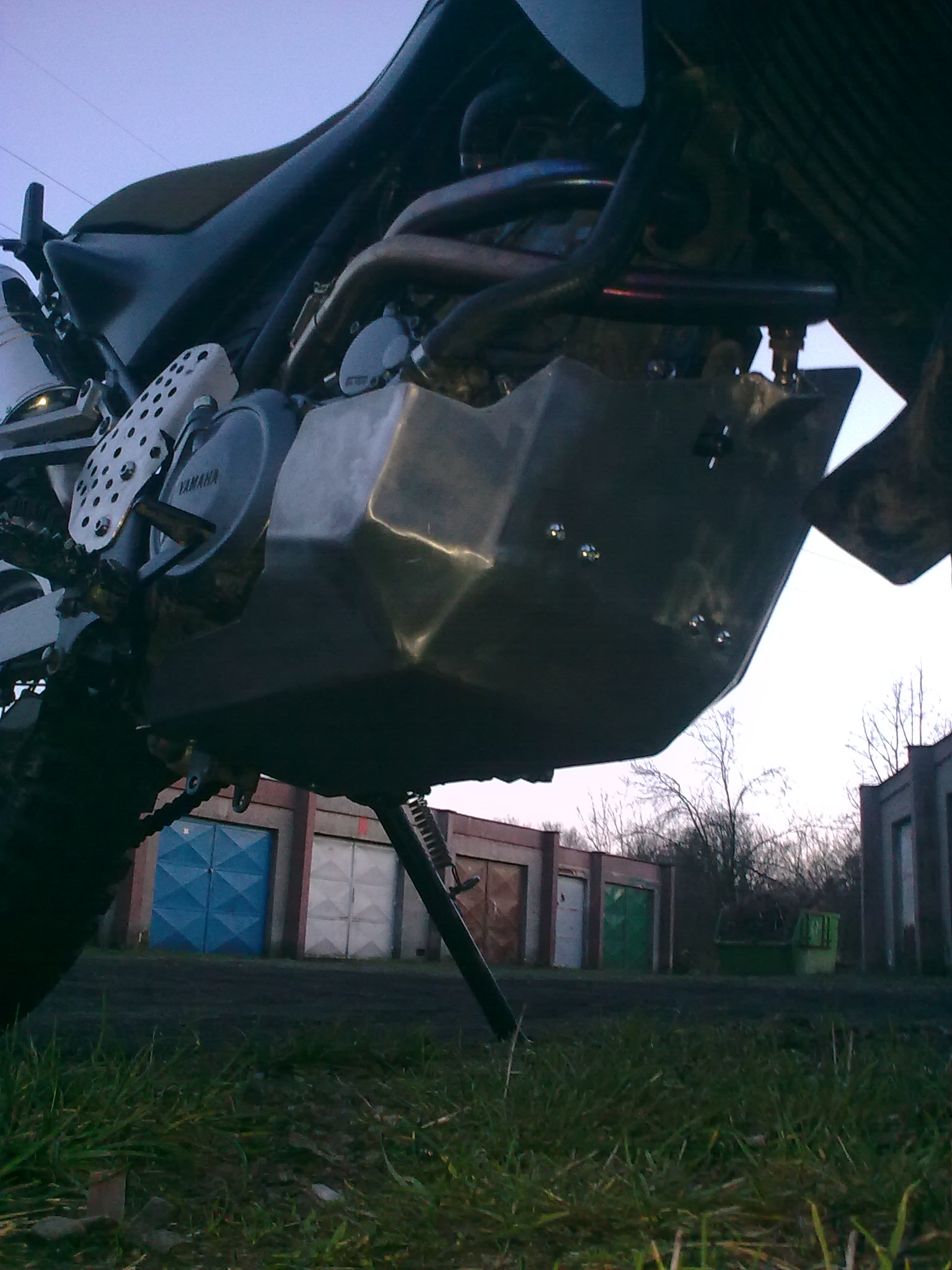

Já mám taky :oops:

radas píše:Já mám taky :oops:
Aby ti neshořel :D

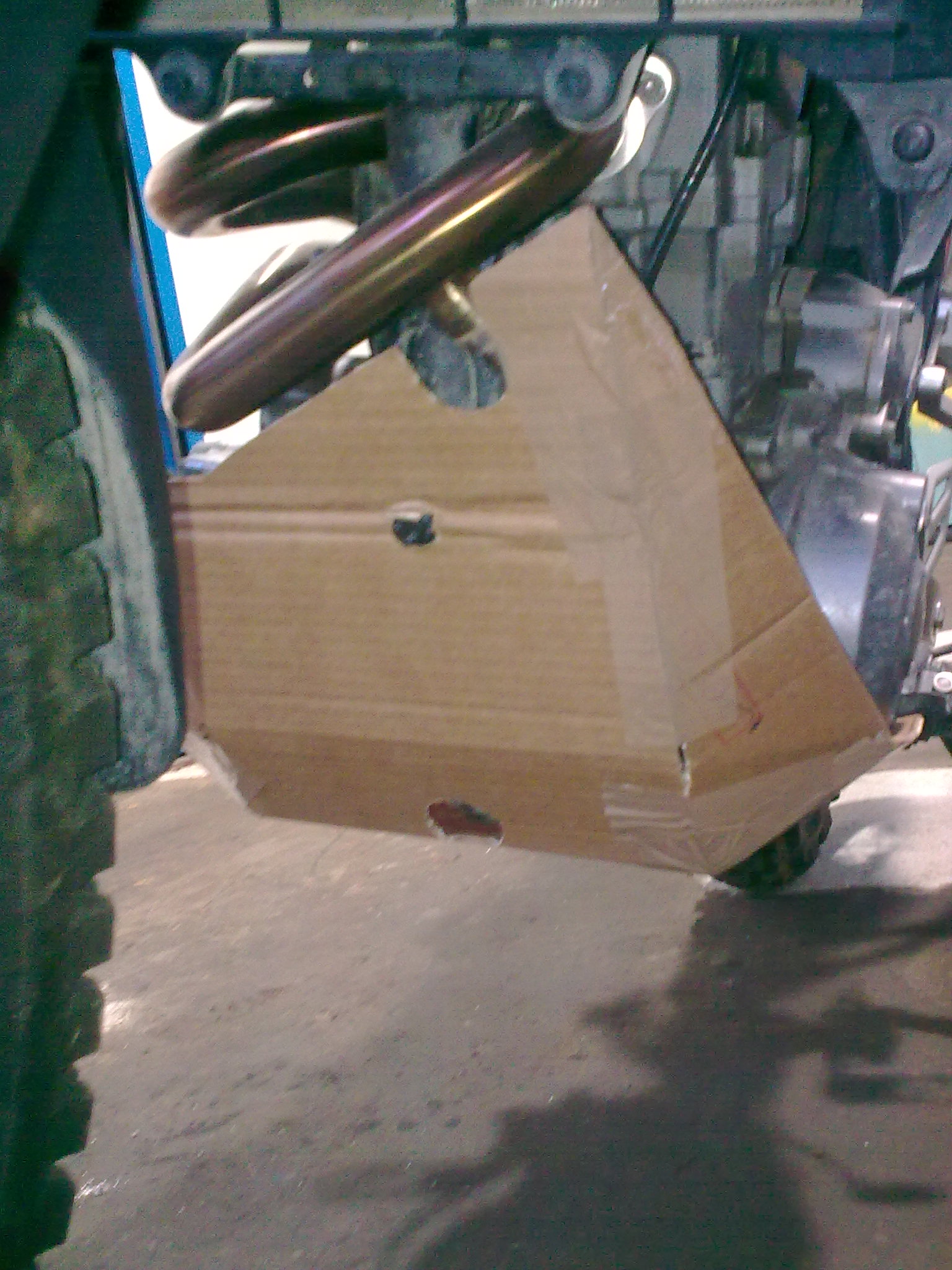

Ale začátek je dobrej. Já jsem taky začínal nejdřív s naohýbaným kartonem :D .

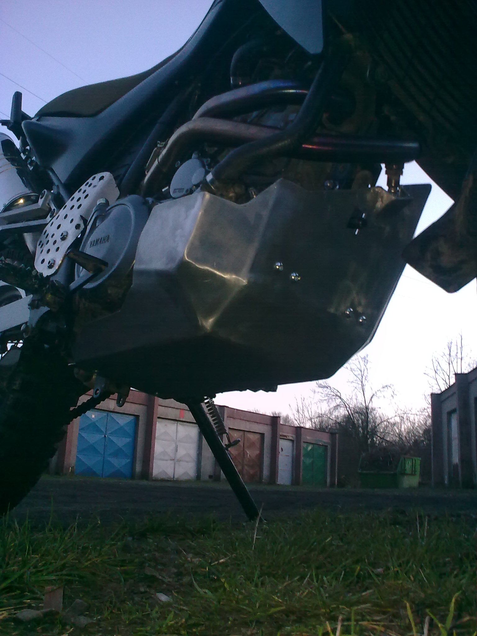

Nový příspěvek od radas » pát 02. dub 2010 16:59:49
A umím to i z duralu :D
