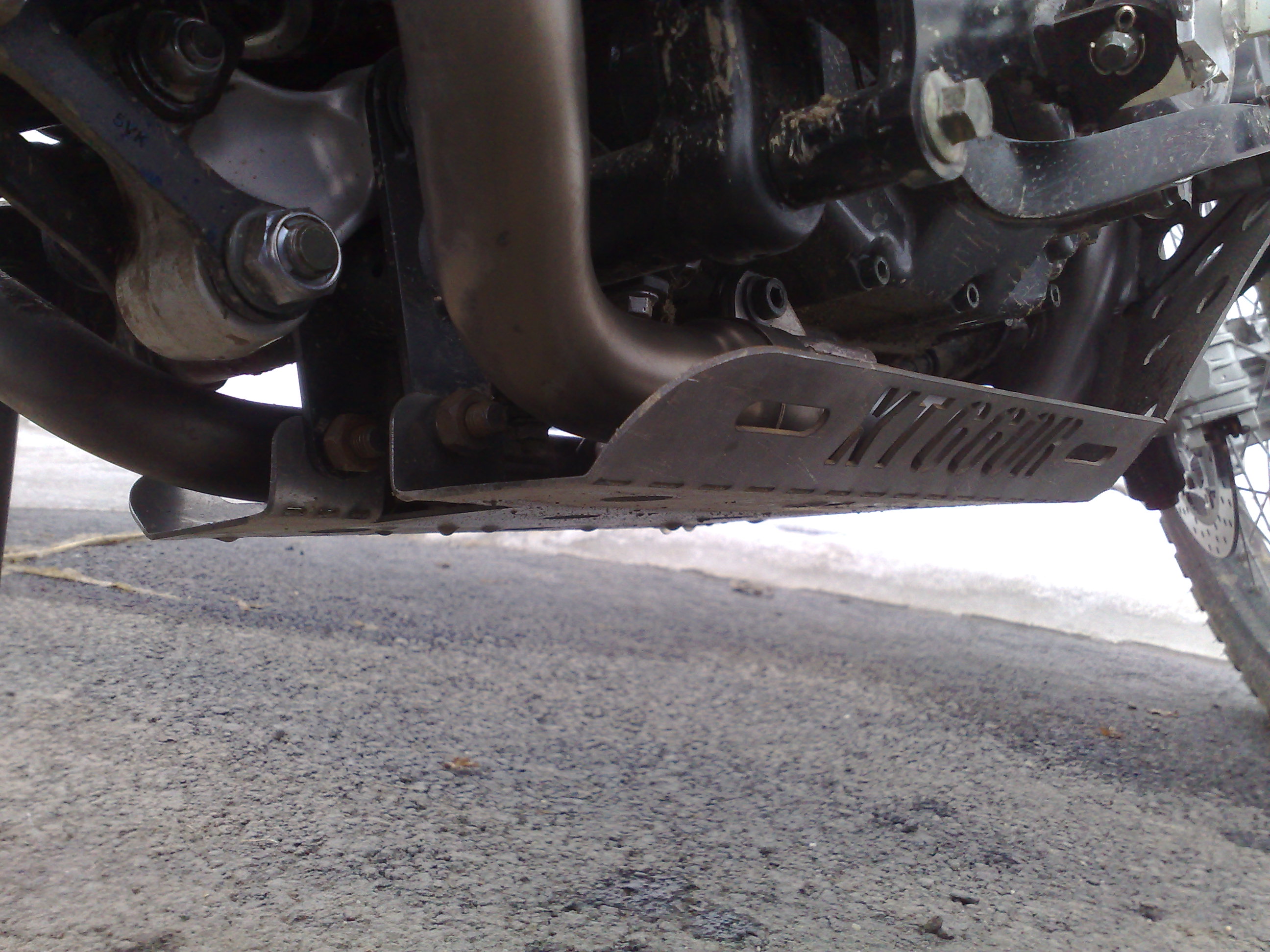

Tak jsem si zkusil udělat kryt motoru. Je to zatím jen nahrubo, ještě nějaký úpravy budou. Finální kus počítám udělat z nerezu. Přikládám foto pro inspiraci.

mnooo.. klobouk dolů sousede :yes: :yes: :yes: na kolik si ho ceníš pak ;) :?: :idea: :twisted:
Příspěvek od Stařík » pát 19. bře 2010 21:44:49
Pěkně zasazený znak a xt660r :yes:

kenyo píše:mnooo.. klobouk dolů sousede :yes: :yes: :yes: na kolik si ho ceníš pak ;) :?: :idea: :twisted:
Ahoj sousede :D , Co přesně myslíš? Jako až budu tenhle sundavat a nasadím ten nerezovej po finální úpravě? Tenhle je z černýho plechu síla 2mm. Ten nerezovej počítám udělat z tl. 1,5mm.
Příspěvek od Radek » sob 20. bře 2010 0:28:09
Pěkná práce. Na můj vkus ale moc děr :) . Mimochodem, nebude 1,5mm málo? :shock: Já mám na na XT i na DR 4mm.

Radek píše:Pěkná práce. Na můj vkus ale moc děr :) . Mimochodem, nebude 1,5mm málo? :shock: Já mám na na XT i na DR 4mm.
Je to zatím jen prototyp. Ty díry tam jsou hlavně kvůli odlehčení. Originál kryt YAMAHA je z hliníku, síla tuším 3 nebo 4mm. Když to bude z nerezu tl.1,5 nebo 2mm, tak je to ještě mnohem pevnější a odolnější, než 4mm hliník. Řádově se nerez síla 2mm při tváření (ohýbání) chová jako černý plech o síle 4mm. A ten je zase o mnho pevnější, než hliník. Ještě nejsem na 100% rozhodnutý, ale silnější, než 2mm nerez tam dávat nebudu, už z důvodu toho ohýbání, nebo hmotnosti. :) ;)

moc pekny, hodne sis s tim vyhral co :-) ........ jinak to ceneni myslel si cenu, za kterou bys mu ho vyrobil predpokladam :lol:

Chci na něm udělat ještě nějaké menší úpravy. Zatím udělám jen jeden pro sebe. Přeci je to ještě jenom ve vývoji a chci to pořádně vyzkoušet a doladit, aby co nejlíp sednul. Pak se můžeš na něj podívat a pokud se bude líbit, není problém pak udělat další. Cena je zatím ve hvězdách.

Ten kryt vypadá fakt dobře :yes: Jaká je přibližně jeho hmotnost? :?:

vencysta píše:Ten kryt vypadá fakt dobře :yes: Jaká je přibližně jeho hmotnost? :?:
Pokud by byl v provedení, co je na fotce a byl z nerezu tl.1,5mm, tak je jeho hmotnost 2,4Kg.

Jinak jsem už udělal menší úpravy, výpalek je hotový a naohýbaný. Teď už jen povařit...
Až bude komplet, hodím sem fotky.
