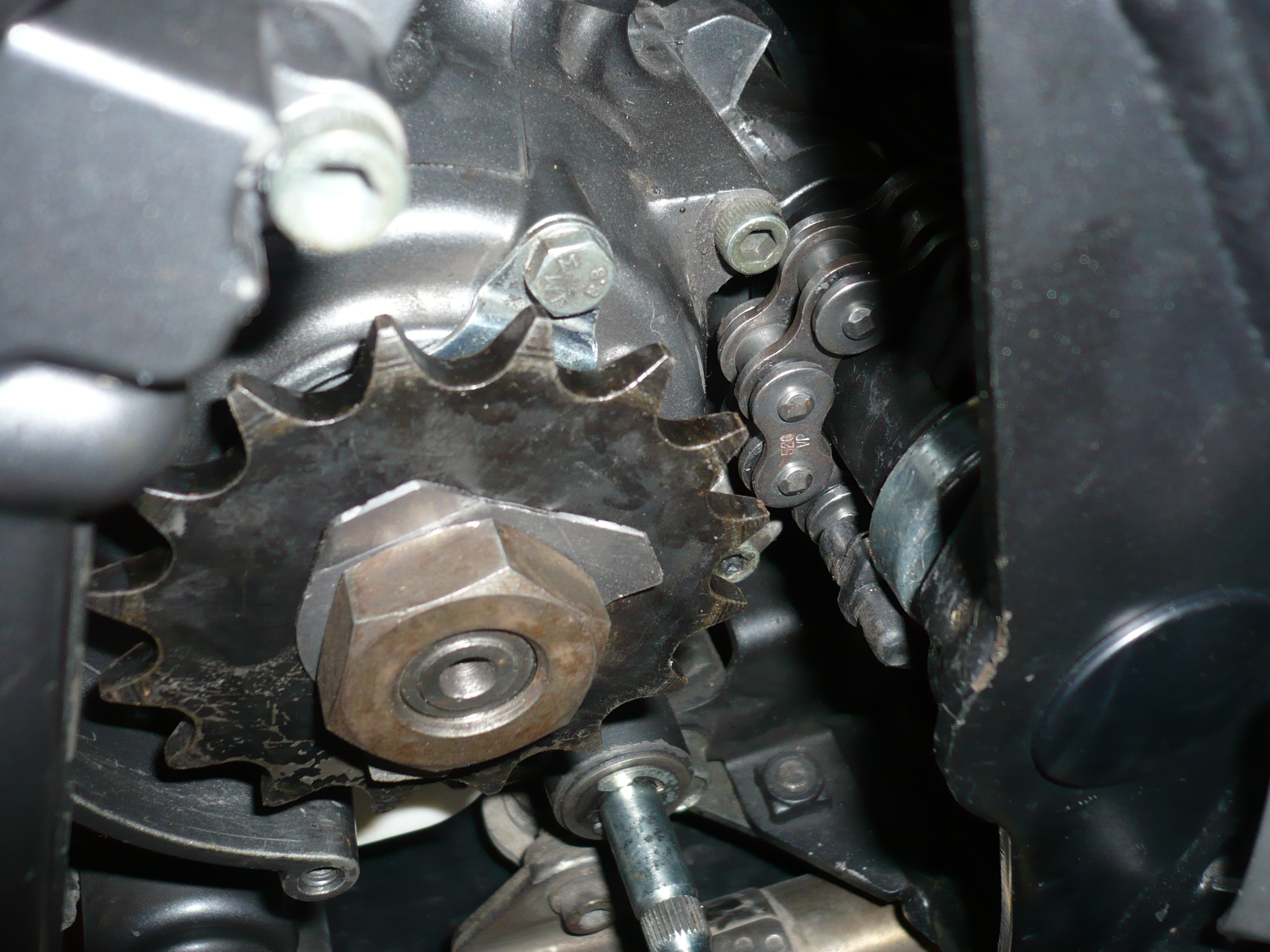

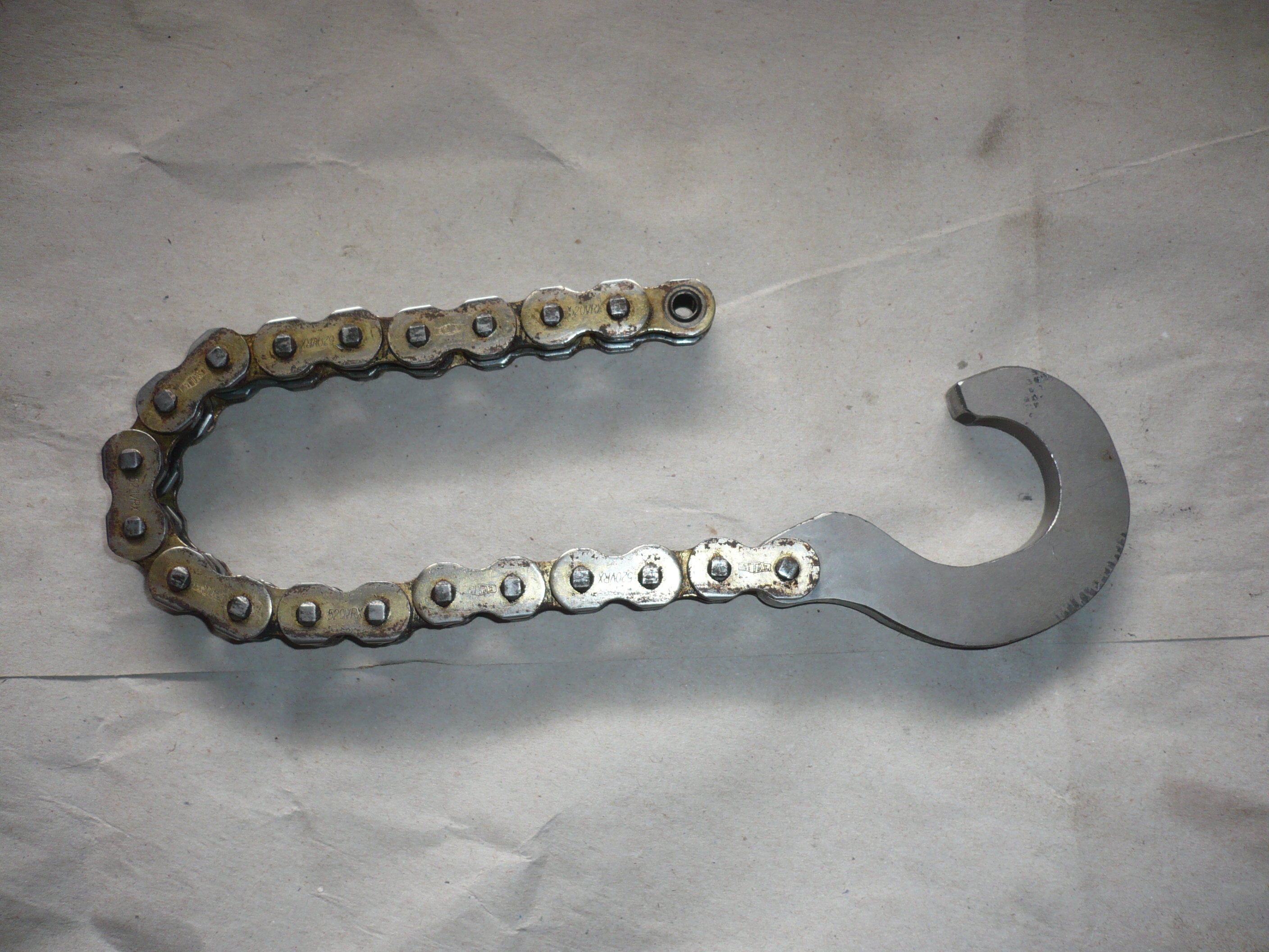

Rozumnější název mě nenapadl :) ,v souvislosti s vyměňováním těch koleček jsem koumal jak vymyslet nějakou věc ,abych spolehlivě dokázal zaaretovat kolečka 13 - 16 ,no a povedlo se :!: funguje ,je to vyzkoušeno,vypadá nějak takhle : železný hák a kousek starého řetězu
nejdřív je třeba povolit zadní kolo ,povolit šponováky aby šlo shodit řetěz z rozety i z kolečka a vtěsnat ho mezi kyvku a motor ,zkoušel jsem i sundat řetěz ze 16z kolečka , sice to je na těsno ale jde to.
takto se potom nasadí na kolečko pro povolení,hák se zahákne ze spodu na rám
a takto se nasadí pro dotažení
tady se zahákne
potom už jenom zajistit podložku nasadit řetěz a našponovat

to vypadá dobře :yes:
Re: ARETATOR
Nový příspěvek od radas » sob 21. bře 2009 16:25:37
Něco podobného používám na výměnu kazet u kolča, dobrá aplikace na motku :yes:
Re: ARETATOR
Nový příspěvek od Stařík » sob 21. bře 2009 16:47:08
Tatar: Takže, klasická otázka :D Kdy začne sériová výroba :mrgreen: Jinak teda krása :yes:

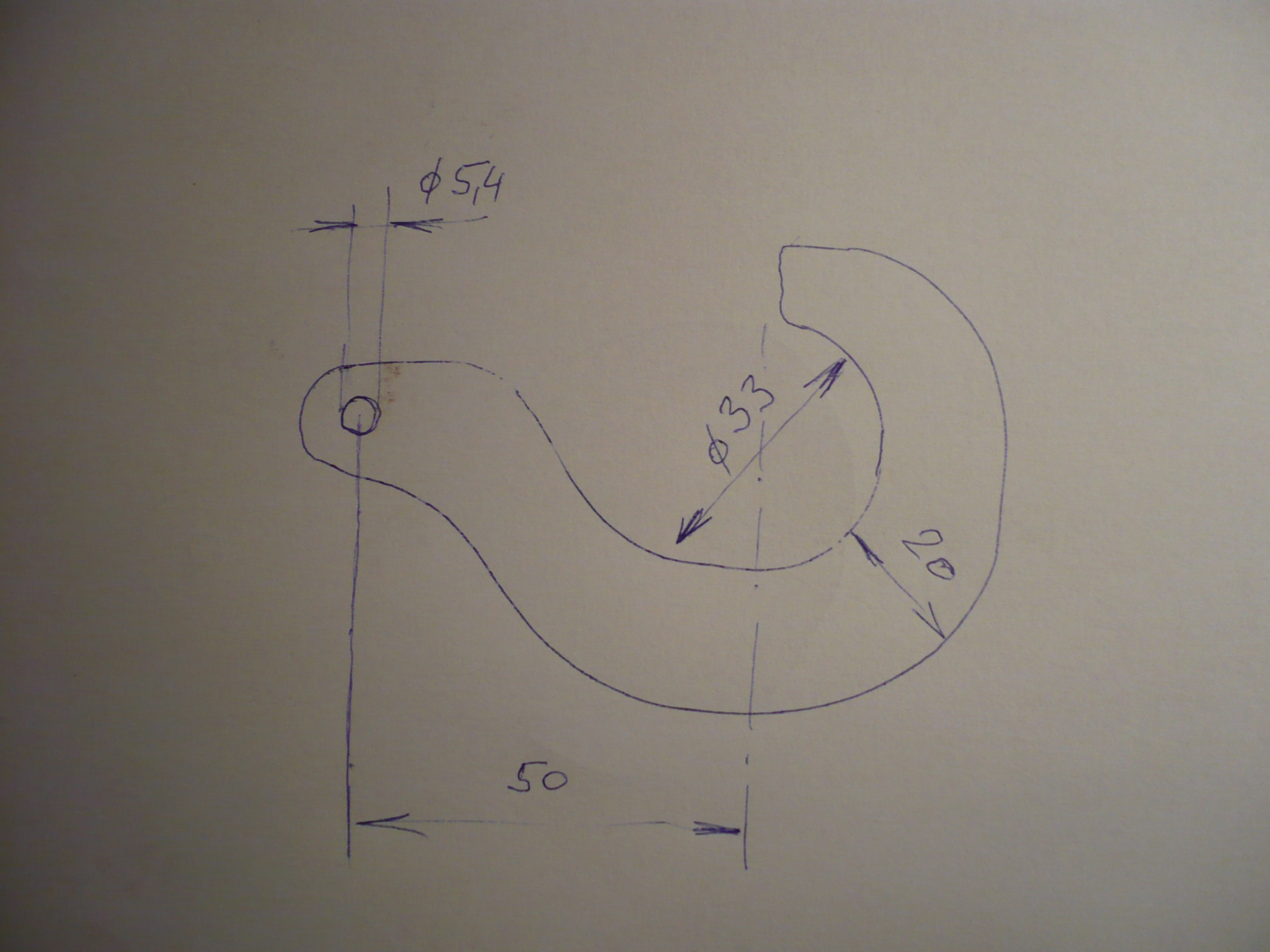

myslím že ideální by bylo to vypálit na laseru a k tomu já nemám přístup, ale takový Venca nebo někdo jiný , až se objeví by to asi zmáknul ,veme 10itku plech a je to za chvilku ,na fréze se s tím pr..at mi fakt nechce ,autorské práva dotyčnému povoluji :lol:
Re: ARETATOR
Nový příspěvek od venca » stř 08. dub 2009 20:12:08
Tak pokud se nenašel nikdo jiný a byl by zájem o výrobu jen toho háku,tak se o to postarám.Upzorňuji,že min.množství je 10ks.Pokud by Tatar hodil nějaký nákres,bylo by to luxus :yes:
Re: ARETATOR
Nový příspěvek od tatar » stř 08. dub 2009 20:35:54
venca > no já žáden nákres nemám ,změřil jsem si akorát průměr té trubky o kterou to je zaháklé plus 1mm a průměr čepu řetězu no a pak jsem už jenom frézoval s přimhouřeným okem aby to vypadalo jako hák ,myslím že ten co bude dělat program si s tím dá radu.jestli by to bylo možné mohl bys nejdřív zkalkulovat cenu ,to se pak lidi lépe rozhodujou.Jestli ti to pomůže jen takový nákres
Re: ARETATOR
Nový příspěvek od venca » stř 08. dub 2009 21:57:36
:yes: jo to pomůže.Díkes

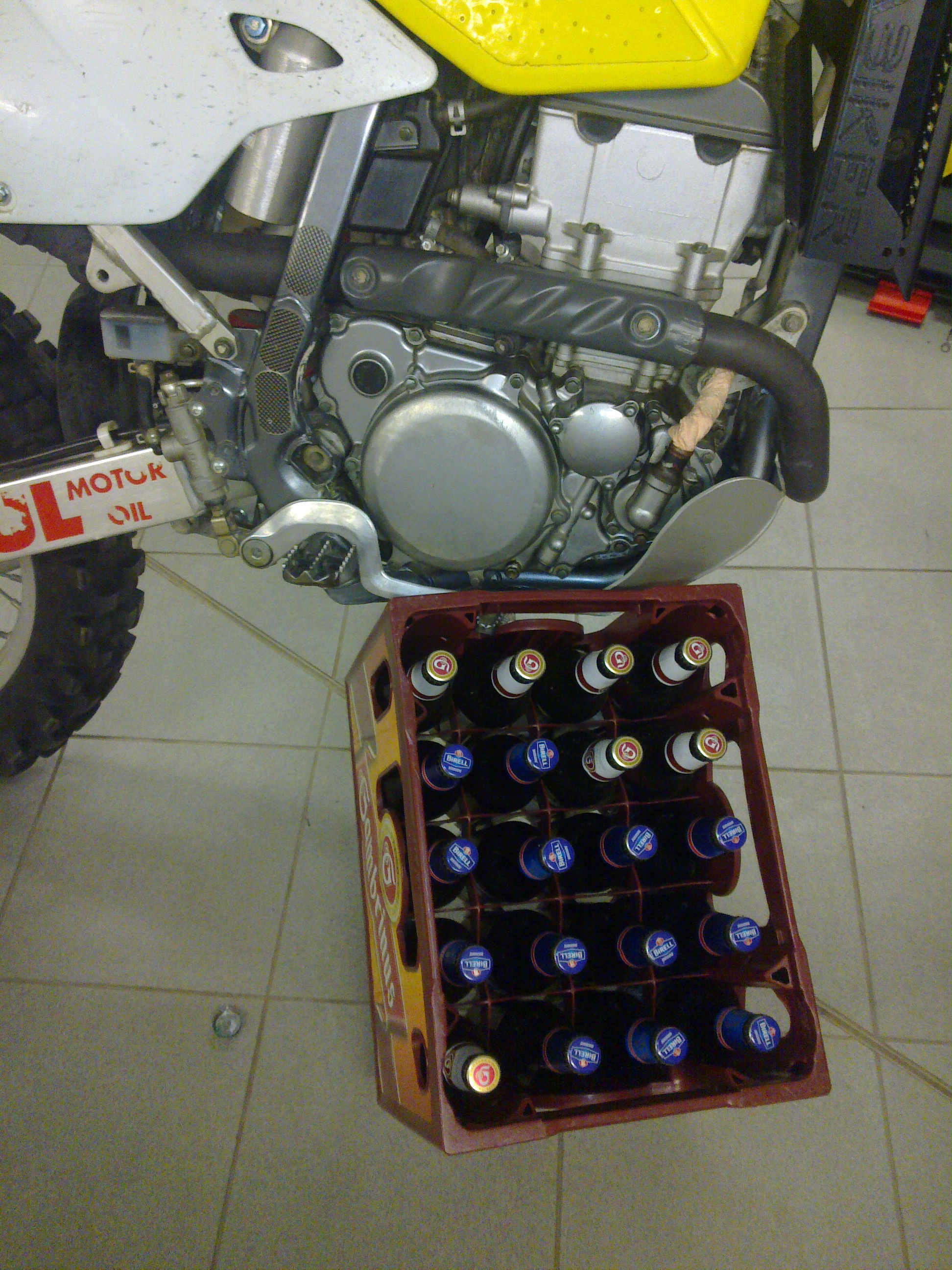

Nový příspěvek od Radek » úte 17. lis 2009 16:02:05
Aretátor jsem doma neměl, tak jsem zavěsil basu na zadní brzdu a matku sem povolil i utáhl - kolo se ani nehlo :)
Re: ARETATOR
Nový příspěvek od tatar » úte 17. lis 2009 21:05:10
Radek > taky dobrý :yes: akorát ten aretátor nesmíš vychlastat bo by ti přestal fungovat :lol:
