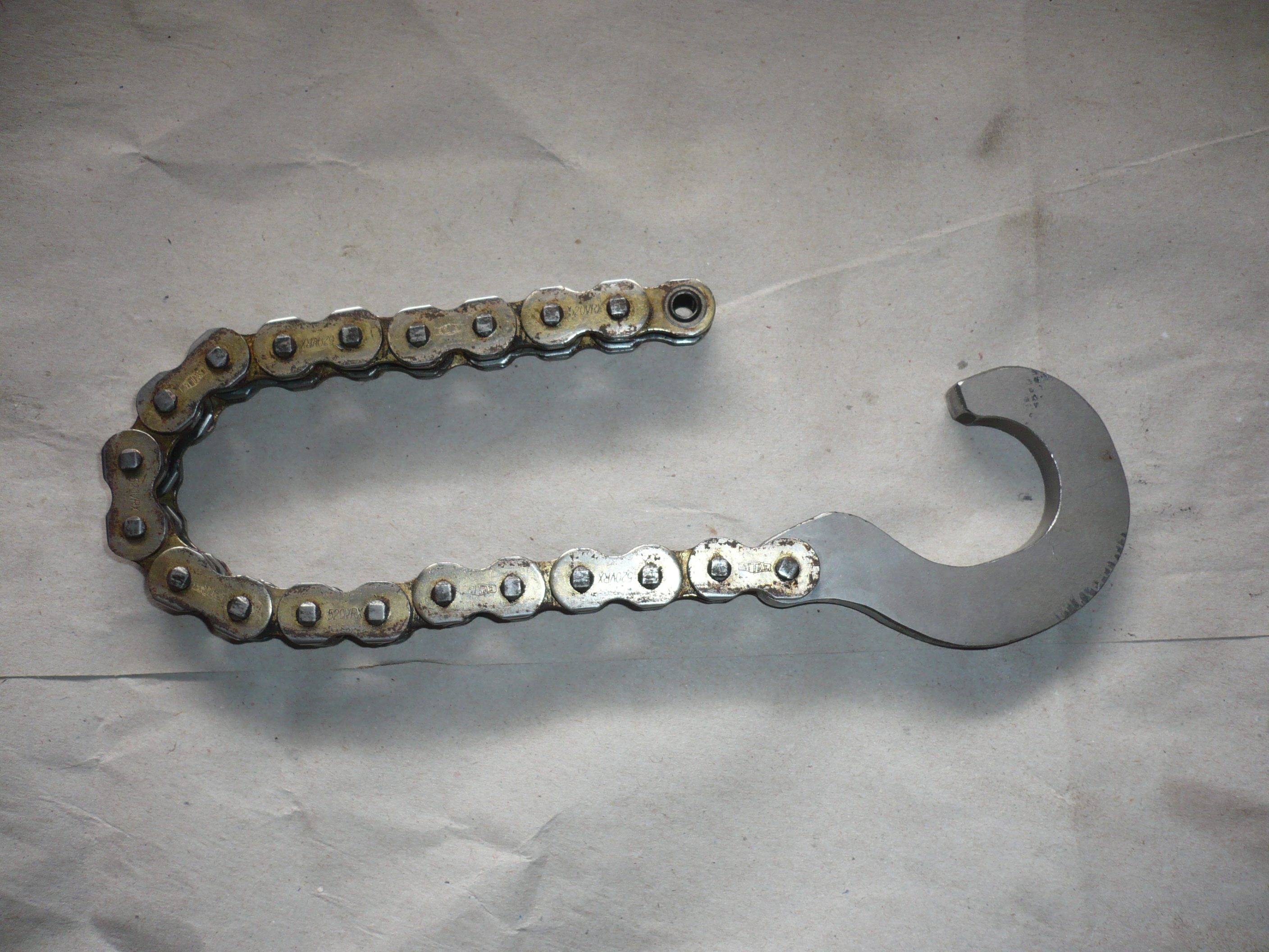

Rozumnější název mě nenapadl :) ,v souvislosti s vyměňováním těch koleček jsem koumal jak vymyslet nějakou věc ,abych spolehlivě dokázal zaaretovat kolečka 13 - 16 ,no a povedlo se :!: funguje ,je to vyzkoušeno,vypadá nějak takhle : železný hák a kousek starého řetězu
nejdřív je třeba povolit zadní kolo ,povolit šponováky aby šlo shodit řetěz z rozety i z kolečka a vtěsnat ho mezi kyvku a motor ,zkoušel jsem i sundat řetěz ze 16z kolečka , sice to je na těsno ale jde to.
takto se potom nasadí na kolečko pro povolení,hák se zahákne ze spodu na rám
a takto se nasadí pro dotažení
tady se zahákne
potom už jenom zajistit podložku nasadit řetěz a našponovat

to vypadá dobře :yes:

Něco podobného používám na výměnu kazet u kolča, dobrá aplikace na motku :yes:

Tatar: Takže, klasická otázka :D Kdy začne sériová výroba :mrgreen: Jinak teda krása :yes:

Tatar-No nekecej že je to s tvojí hlavy :o jestli jo tak si koumák :yes:

[Teda Pane voni sou hlava! Už nikdy ohoblovaný klouby, sedřenej rám a štíplej blok...takhle to u kol dělám dlouho, ale tohle je fakt dotažený-hands free. Super, to můžeš měnit kolečka co měsíc

myslím že ideální by bylo to vypálit na laseru a k tomu já nemám přístup, ale takový Venca nebo někdo jiný , až se objeví by to asi zmáknul ,veme 10itku plech a je to za chvilku ,na fréze se s tím pr..at mi fakt nechce ,autorské práva dotyčnému povoluji :lol:

venca > no já žáden nákres nemám ,změřil jsem si akorát průměr té trubky o kterou to je zaháklé plus 1mm a průměr čepu řetězu no a pak jsem už jenom frézoval s přimhouřeným okem aby to vypadalo jako hák ,myslím že ten co bude dělat program si s tím dá radu.jestli by to bylo možné mohl bys nejdřív zkalkulovat cenu ,to se pak lidi lépe rozhodujou.Jestli ti to pomůže jen takový nákres

Aretátor jsem doma neměl, tak jsem zavěsil basu na zadní brzdu a matku sem povolil i utáhl - kolo se ani nehlo :)
