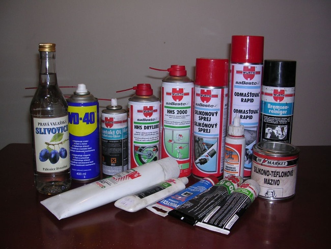

Tak na přání některých přítomných tady dávám většinu přípravků, které používám, nebo které mám v úmyslu používat. určitě nejsou všechny nezbytně nutné a využití některých možná bude sporné, ale každý si jistě vybere co mu bude sedět. Napřed vložím fotky a nějaké komentáře doplním časem. Budu rád, když taky doplníte co používáte, jak a kam.

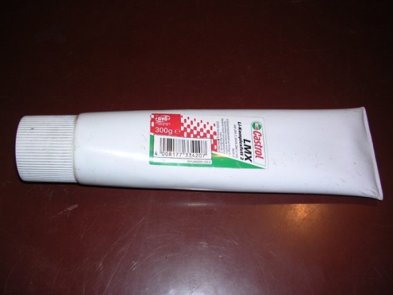

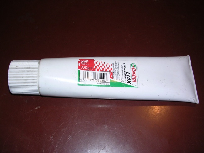

Mazací tuk s lithiem.
Možnosti využití: Ložiska a gufera a osy kol, ložiska, gufera a čepy v přepákování, ložiska v řízení, čepy páček (přední brzda, spojka), boční a hlavní stojan atd.. Pokud není doma nic jiného, dá se použít jako univerzální skoro na všechno.

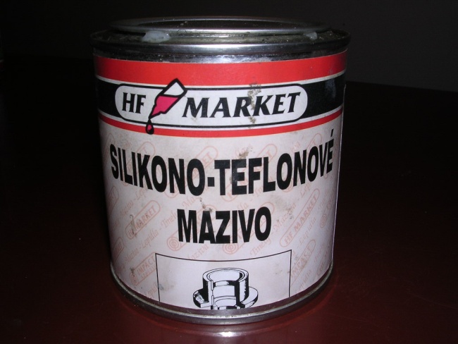

Silikono teflonové mazivo.
Možnosti využití: Obecně je vhodné tam, kde chceme mazat pohyblivé součásti z plastu, nebo z gumy. Dobře odolává vodě i vysokým tlakům. Konkrétně ho používám na gumové tlumiče v zadním kole, napínací kladky řetězu, otočnou rukojeť plynu, O-kroužky. Dále se dobře hodí například na plastové a gumové úchyty bočních plastů, konektory v elektroinstalaci (gumu chrání proti steření a všechny jmenované spoje jdou potom dobře rozebírat).

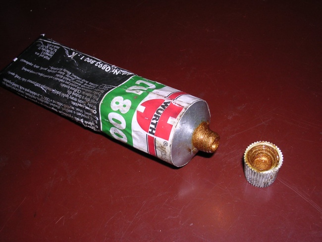

Měděná vazelína se vyznačuje svou odolností vysokým teplotám. Doporučuje používat např. na závit zapalovací svíčky před montáží pro pozdější snadnou demontáž, dále na některé součásti kotoučových brzd. Používám ji taky např. jako montážní pastu na spoje ve výfukovém systému, ale zde je údajně vhodnější keramická pasta, která odolává ještě mnohem vyšším teplotám a nevytváří s řádnými kovy tzv. elektrický článek.

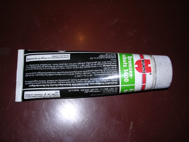

Keramicé mazivo - využití viz. měděná vazelína

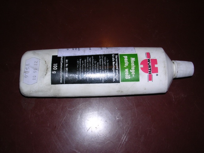

Montážní pastu používám na závity šroubů, nebo např. při výměně ložisek pro snadnou montáž i demontáž.

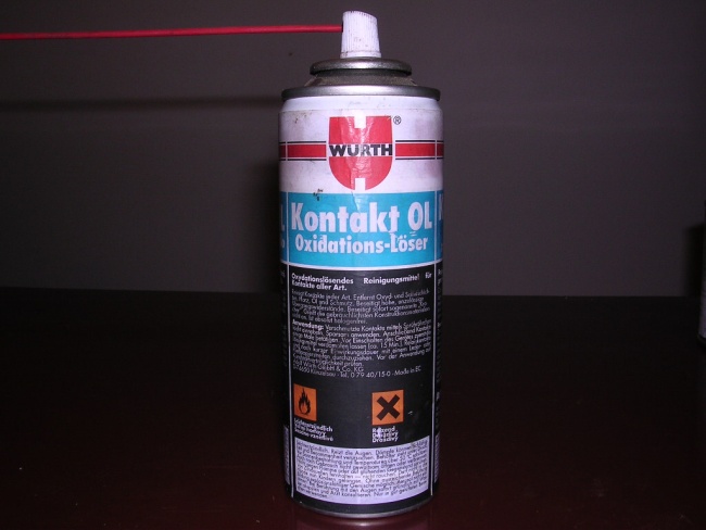

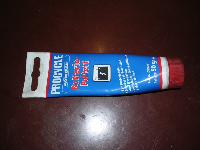

Ochrana všech elektrických kontaktů proti oxidaci.

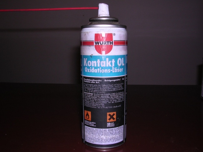

Pokud se již na el. kontaktech vyskytla oxidace, nástříkejte na ně sprej na kontakty, nechte působit (10-15 min.), vyfoukejte stlačeným vzduchem, nebo jinak vyčistěte a následně aplikujte tuk na kontakty (předchozí)

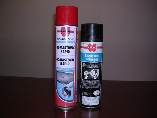

Spreje na čištění a odmašťování kotoučových brzd.

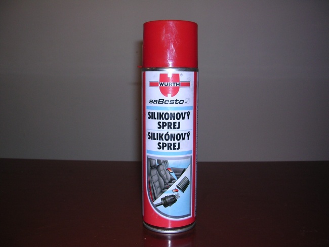

Silikonový sprej používám na oživení a ochranu nelakovaných plastů a gumy.

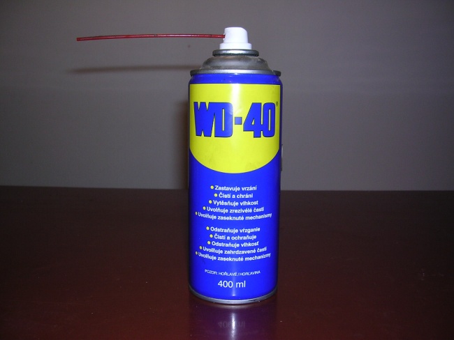

WD-40 používám převážně tam, kde chci něco vyčistit, ale nemám v úmyslu to odmastit. Moc nemaže a hlavně neodolá moc dlouho vodě. Pro svou dobrou zatékací schopnost se používá na uvolnění zatuhlých závitů. Preventivně si Wédéčkem prostříkněte závity na výpletech kol (hlavně bahňáci) - když zareznou, nikdo s tím už nehne.

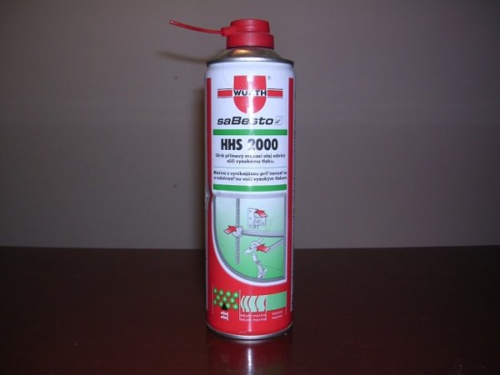

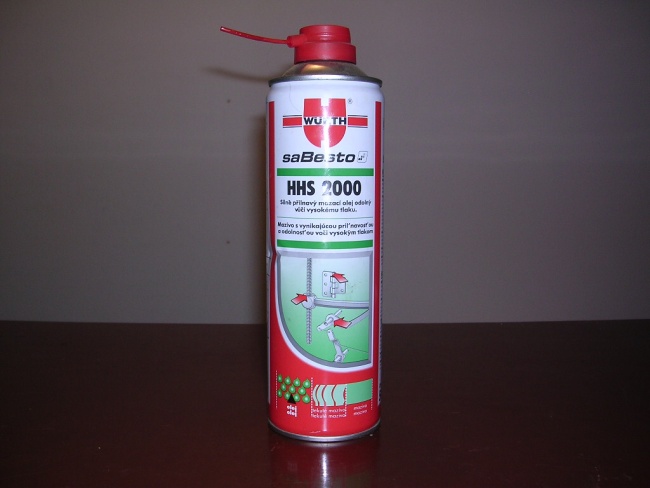

Tento olej používám hlavně na řetěz pokud chci jezdit v terénu. Motokrosaři ho používají rádi a úspěšně. Po nastříkání dobře zatéká a po chvilce zavadne a zůstává na svém místě. Vytváří docela silnou vrstvu, ale skoro neodstřikuje. Vzhledem k vlastnostem se dá výborně uplatnit na namazání bovdenů a jistě i jinde.

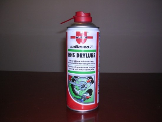

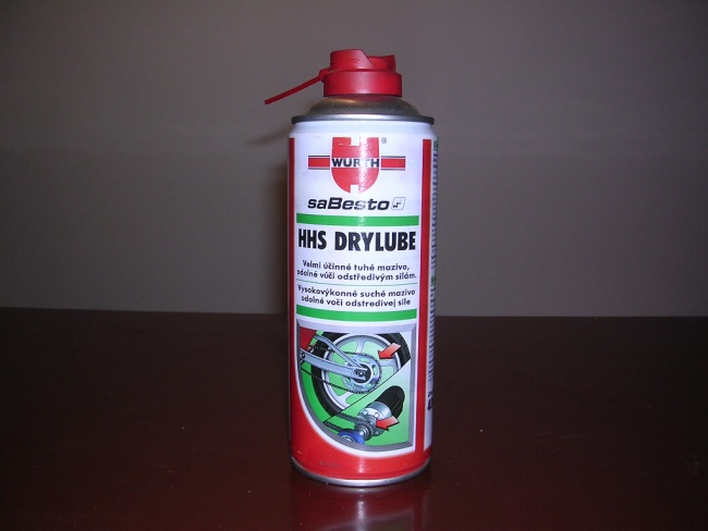

"Suchý" sprej na řetězy má výhodu v tom, že se na řetěz nelepí nečistoty a opravdu neodstřikuje a tím okolí řetězu zůstává čisté. Bohužel po aplikaci není příliš poznat, jestli je řetěz namazaný a kdy je potřeba znovu mazat.

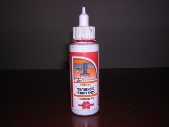

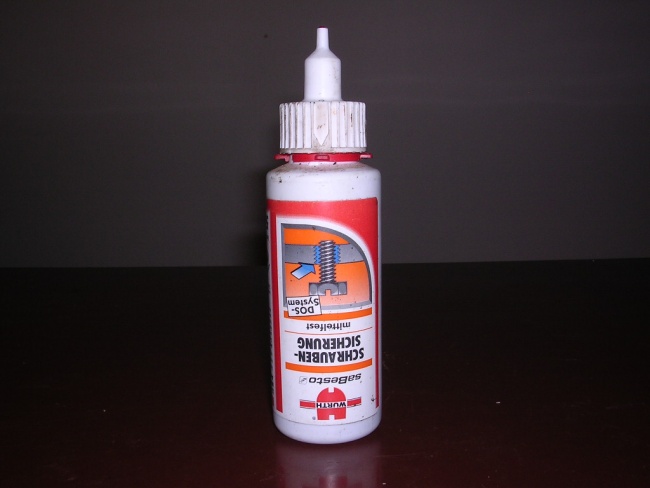

Přípravek proti povolení závitových spojů se používá při montáži brzdových kotoučů, spodních šroubů v předních vidlicích, dalších mnoho míst, kam patří, je uvnitř v motoru, kde není možno běžně překontrlolovat utažení.

Re: CHEMIE
Nový příspěvek od tatar » ned 25. led 2009 19:17:46
:yes: ten poslední přípravek taky hodně používám, osvědčené :lol: :lol:

Nový příspěvek od Stařík » ned 25. led 2009 19:27:03
Totr: Kolik a v jakém množství se aplikuje ten poslední přípravek?

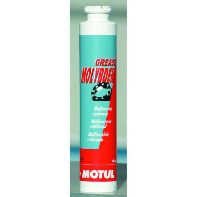

a ještě něco takového tam docela chybí

Nový příspěvek od totr » ned 25. led 2009 19:38:55
Stařík píše:Totr: Kolik a v jakém množství se aplikuje ten poslední přípravek?
...ještě pořád s tím správným dávkováním laboruju :lol:

totr> koupil jsem si ten castrol LMX jako takovou univerzální vazelínu. Myslíš že se s tím dá mazat "všechno" nebo by to někde mohlo úplně postrádat význam?
Mazal bych s tím osy kol, přepákování a ostatní podobné spoje ..
Re: CHEMIE
Nový příspěvek od totr » ned 25. led 2009 19:52:36
Radek píše:totr> koupil jsem si ten castrol LMX jako takovou univerzální vazelínu. Myslíš že se s tím dá mazat "všechno" nebo by to někde mohlo úplně postrádat význam?
Když se mrkneš do toho manuálu, který je tady ke stažení, tak zjistíš, že tuk lithiem se používá skoro všude. Já myslím, že je nejdůležitější a nejpoužívanější. Dobře odolává vodě, takže pro takové potápěče jako jsi ty bude dobrý.

tak mas toho hodně, jsem zvědav na ty popisky co na co davas.. treba ta Monolege paste weiss je tam toho vice co netusim na co to davas, jo a tim poslednim taky mazu nejvice :) a davkovani je zrejme.. po malych davkach neuskodi v jakemkoliv mnozstvi prece, to je stare zname na morave ;)

Nový příspěvek od K.O.zel » ned 25. led 2009 21:10:50
hlavne se to posledni mazadlo da pouzit univerzalne na jakejkoliv problem :lol:

Radek , totr > prosimtě kde se to dá koupit ta vazelína od castrolu LMX u nás to tu nikde nemají,nebo objednat :cry:
