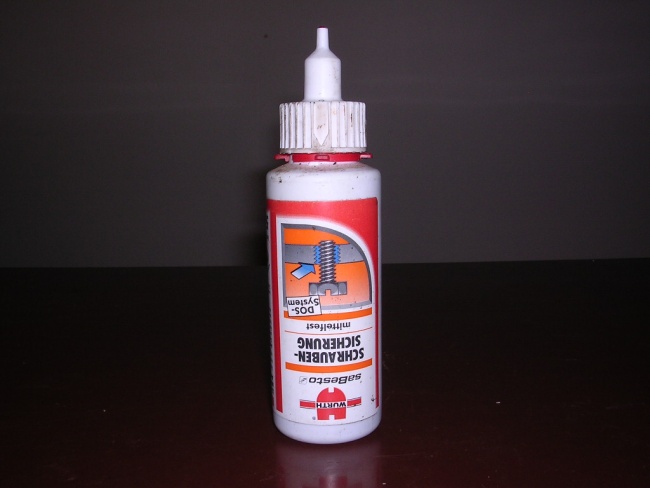

Přípravek proti povolení závitových spojů se používá při montáži brzdových kotoučů, spodních šroubů v předních vidlicích, dalších mnoho míst, kam patří, je uvnitř v motoru, kde není možno běžně překontrlolovat utažení.

Totr: Kolik a v jakém množství se aplikuje ten poslední přípravek?

...ještě pořád s tím správným dávkováním laborujuStařík píše:Totr: Kolik a v jakém množství se aplikuje ten poslední přípravek?
