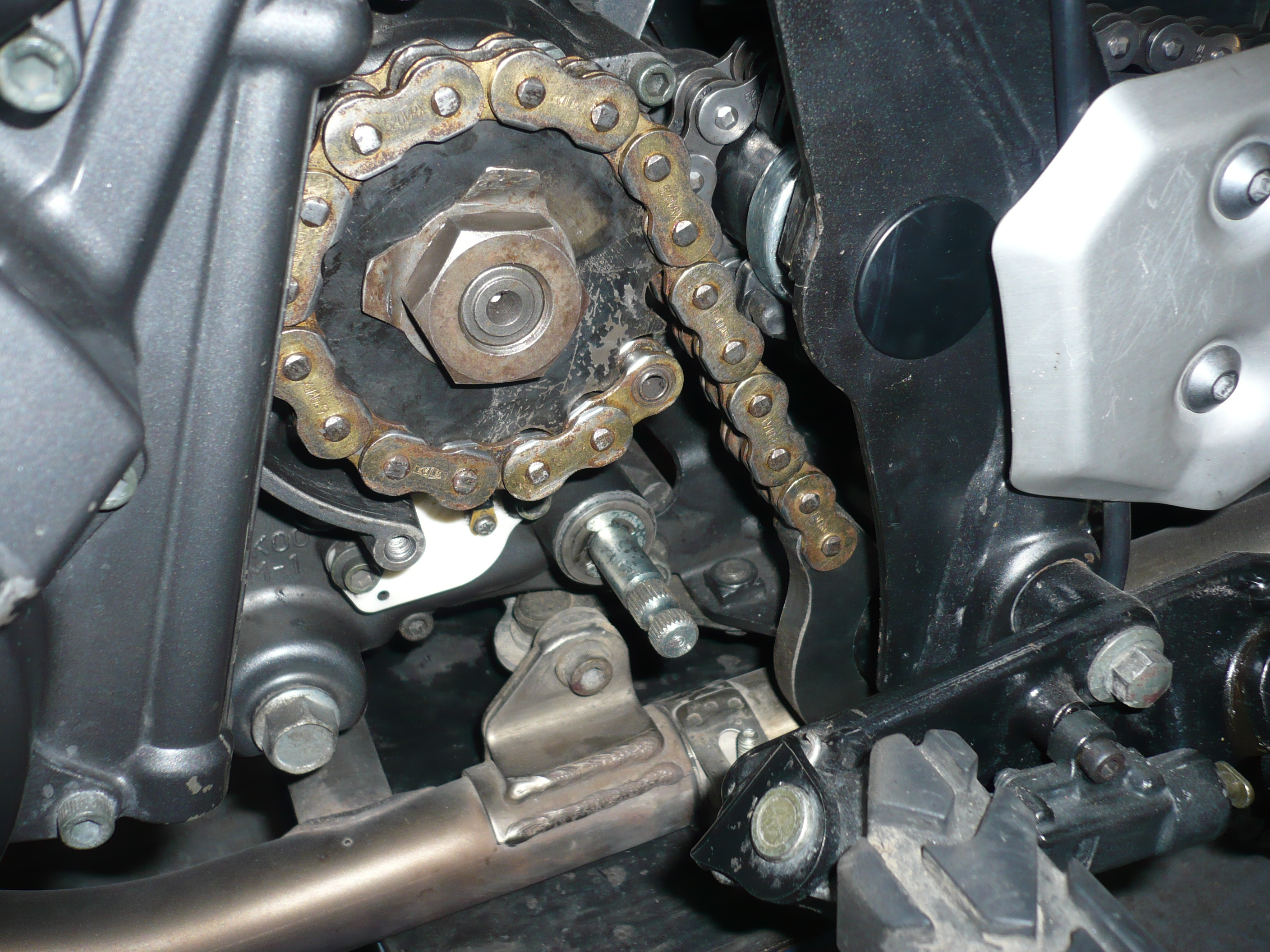

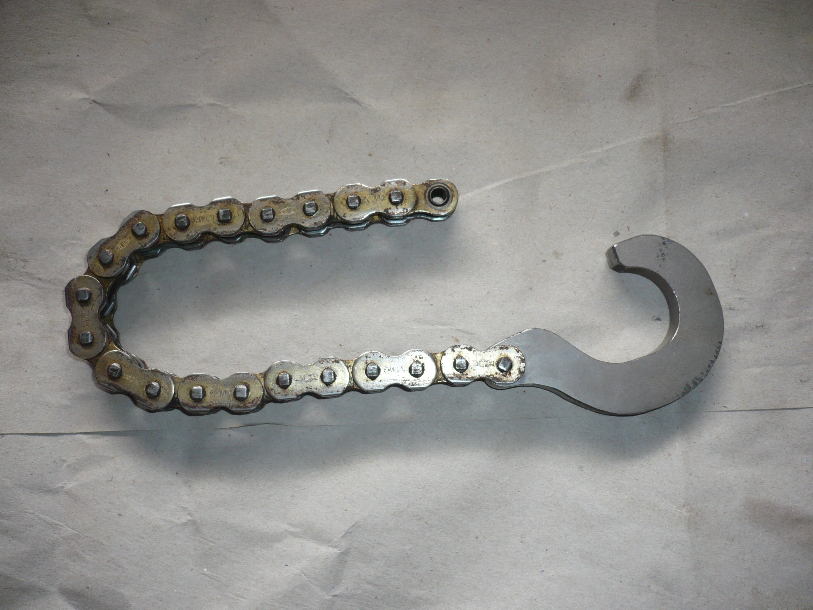

Rozumnější název mě nenapadl :) ,v souvislosti s vyměňováním těch koleček jsem koumal jak vymyslet nějakou věc ,abych spolehlivě dokázal zaaretovat kolečka 13 - 16 ,no a povedlo se :!: funguje ,je to vyzkoušeno,vypadá nějak takhle : železný hák a kousek starého řetězu
nejdřív je třeba povolit zadní kolo ,povolit šponováky aby šlo shodit řetěz z rozety i z kolečka a vtěsnat ho mezi kyvku a motor ,zkoušel jsem i sundat řetěz ze 16z kolečka , sice to je na těsno ale jde to.

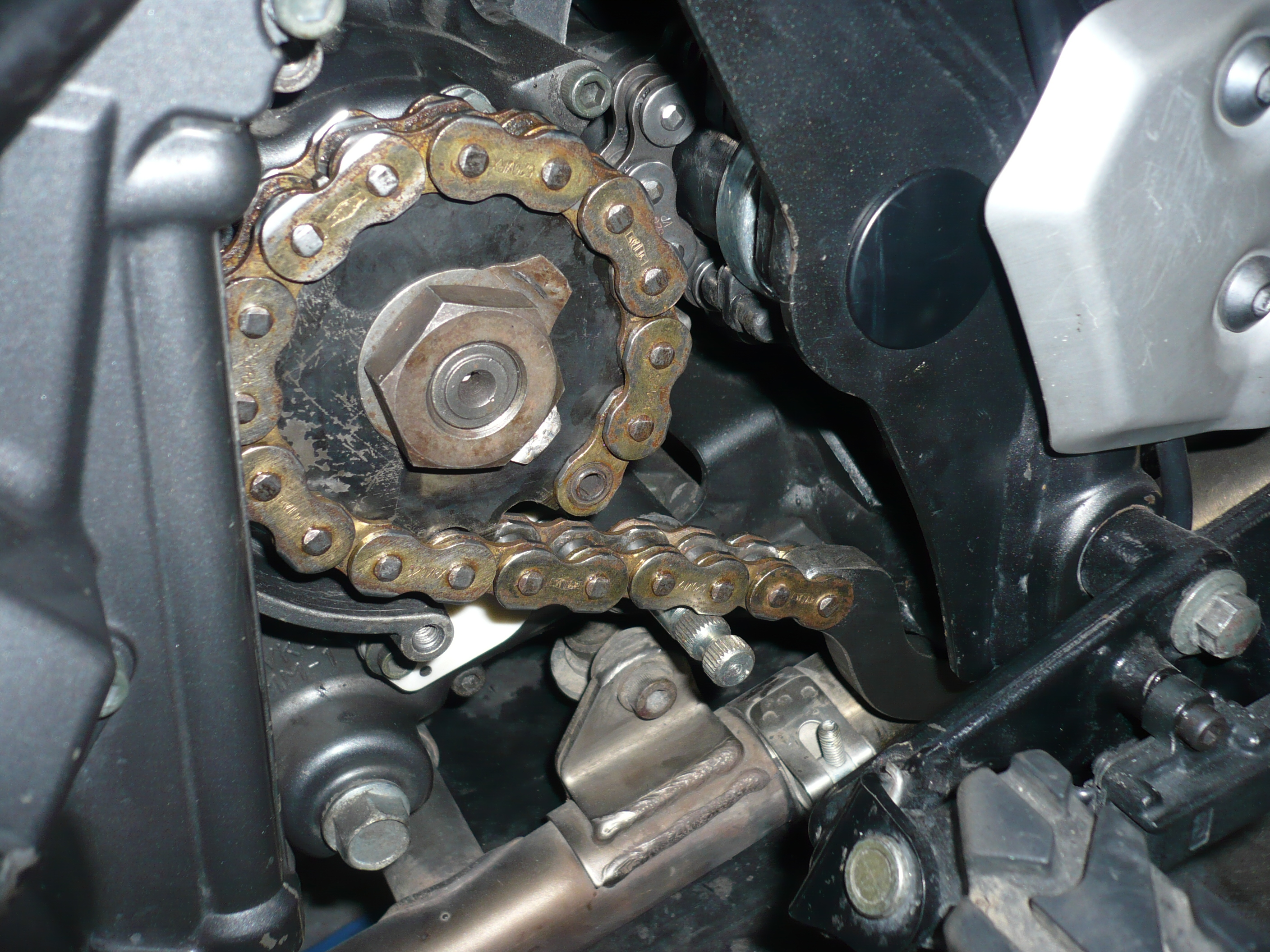

takto se potom nasadí na kolečko pro povolení,hák se zahákne ze spodu na rám

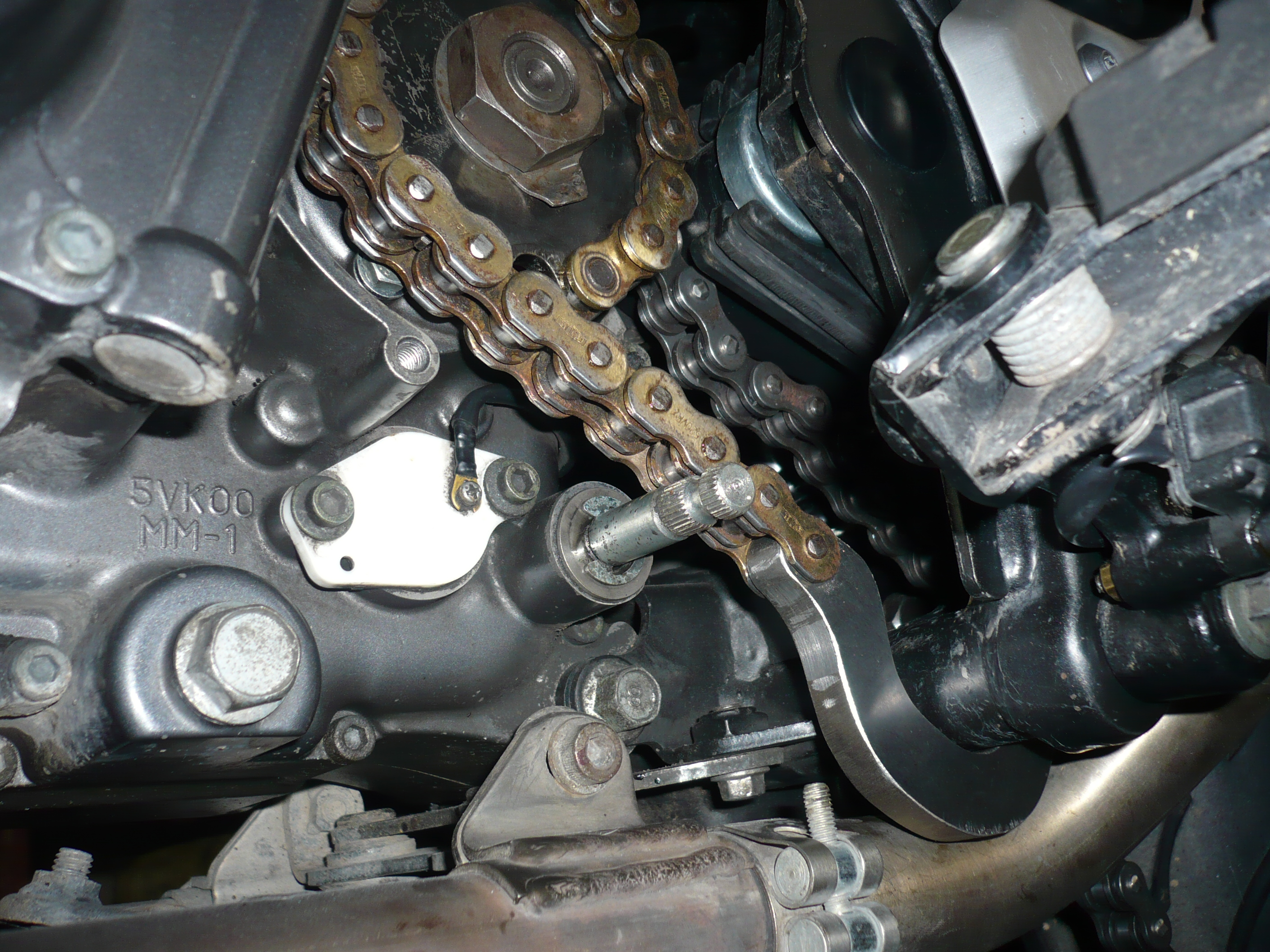

a takto se nasadí pro dotažení
tady se zahákne

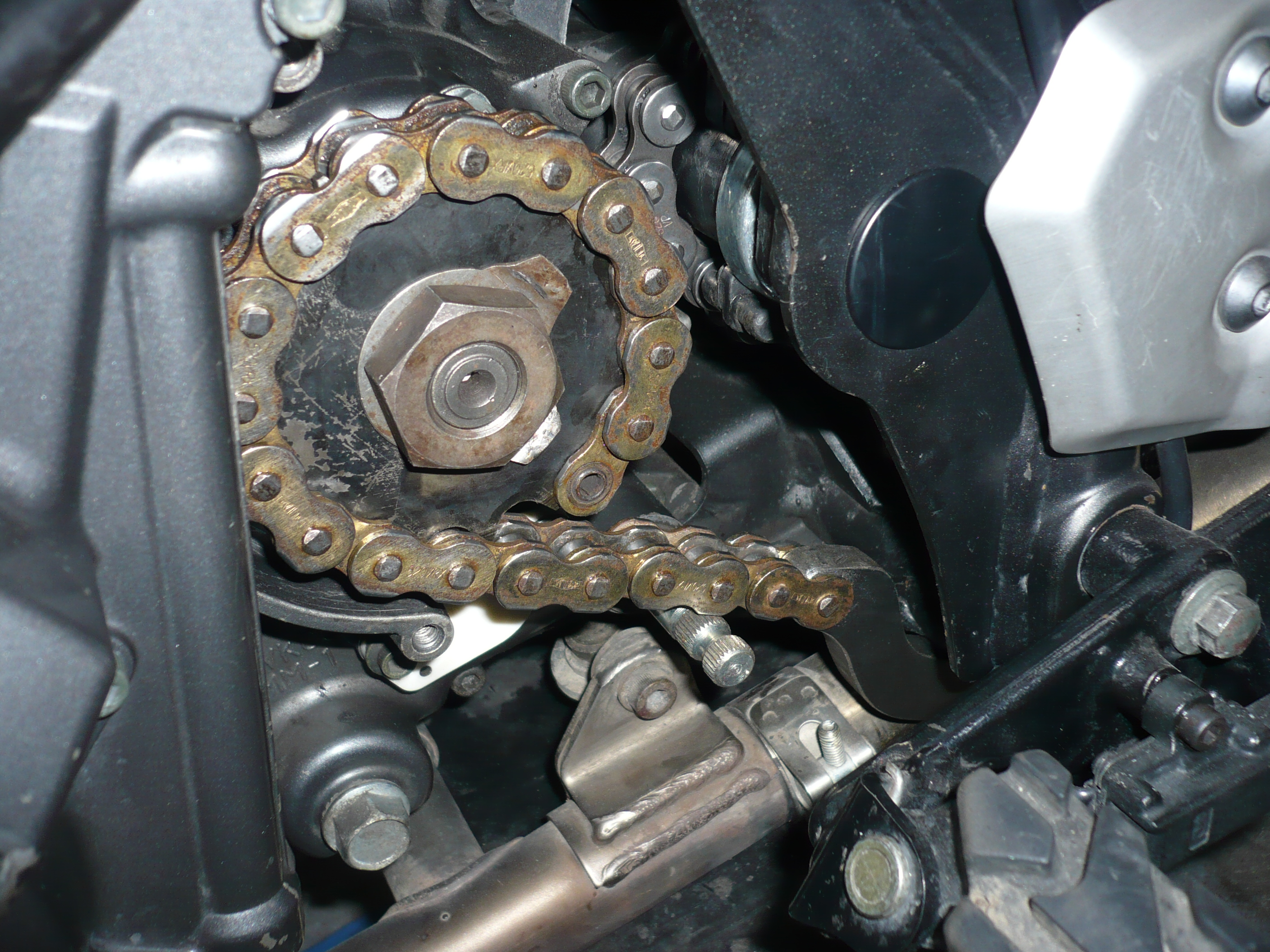

potom už jenom zajistit podložku nasadit řetěz a našponovat

myslím že ideální by bylo to vypálit na laseru a k tomu já nemám přístup, ale takový Venca nebo někdo jiný , až se objeví by to asi zmáknul ,veme 10itku plech a je to za chvilku ,na fréze se s tím pr..at mi fakt nechce ,autorské práva dotyčnému povoluji :lol:

venca > no já žáden nákres nemám ,změřil jsem si akorát průměr té trubky o kterou to je zaháklé plus 1mm a průměr čepu řetězu no a pak jsem už jenom frézoval s přimhouřeným okem aby to vypadalo jako hák ,myslím že ten co bude dělat program si s tím dá radu.jestli by to bylo možné mohl bys nejdřív zkalkulovat cenu ,to se pak lidi lépe rozhodujou.Jestli ti to pomůže jen takový nákres
