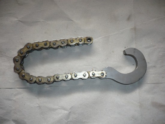

Rozumnější název mě nenapadl :) ,v souvislosti s vyměňováním těch koleček jsem koumal jak vymyslet nějakou věc ,abych spolehlivě dokázal zaaretovat kolečka 13 - 16 ,no a povedlo se :!: funguje ,je to vyzkoušeno,vypadá nějak takhle : železný hák a kousek starého řetězu

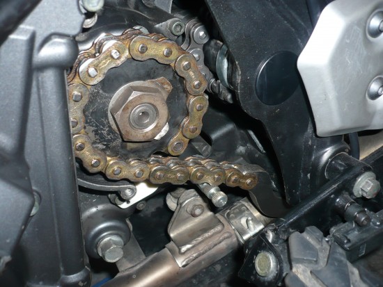

nejdřív je třeba povolit zadní kolo ,povolit šponováky aby šlo shodit řetěz z rozety i z kolečka a vtěsnat ho mezi kyvku a motor ,zkoušel jsem i sundat řetěz ze 16z kolečka , sice to je na těsno ale jde to.

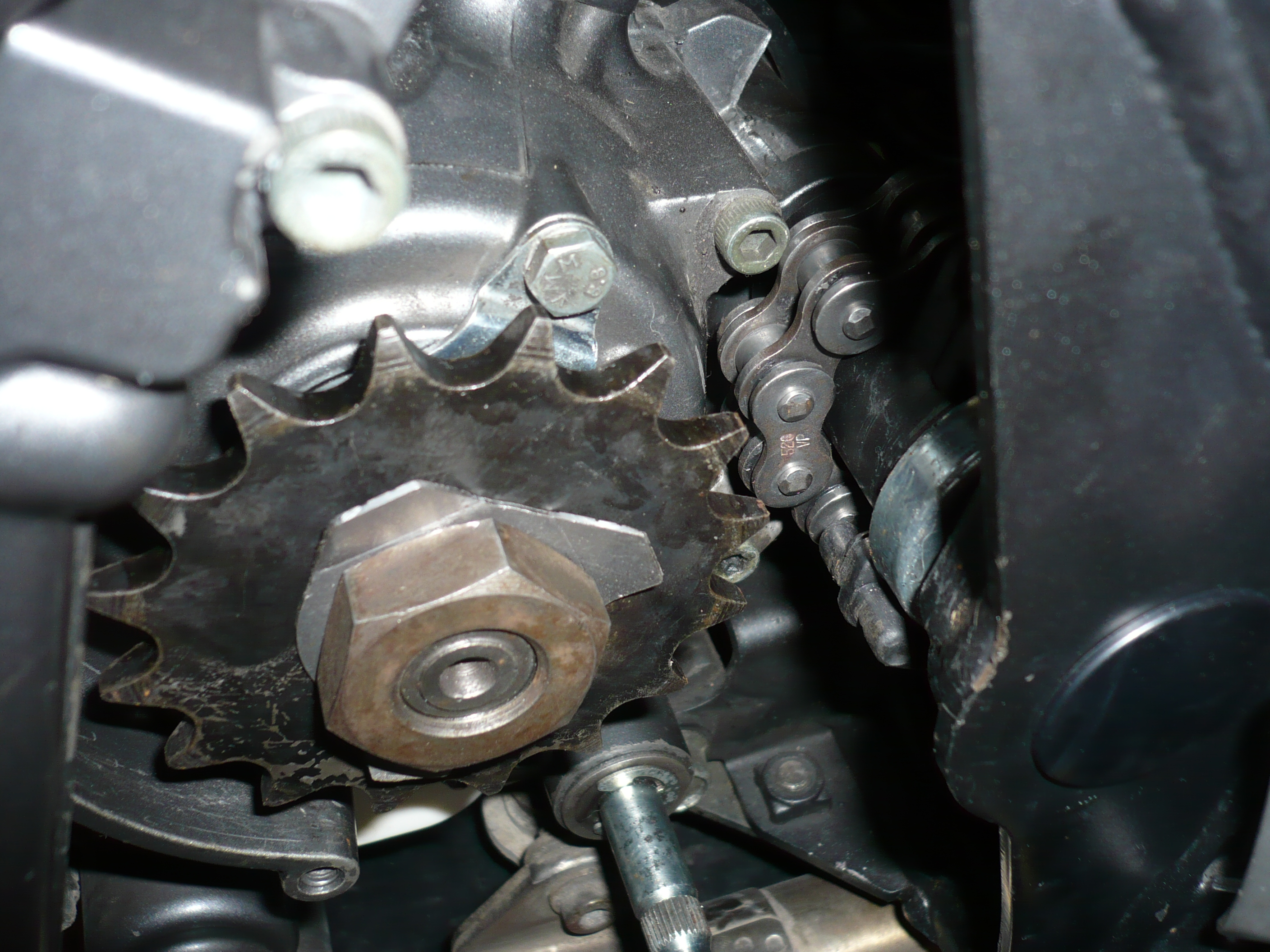

takto se potom nasadí na kolečko pro povolení,hák se zahákne ze spodu na rám

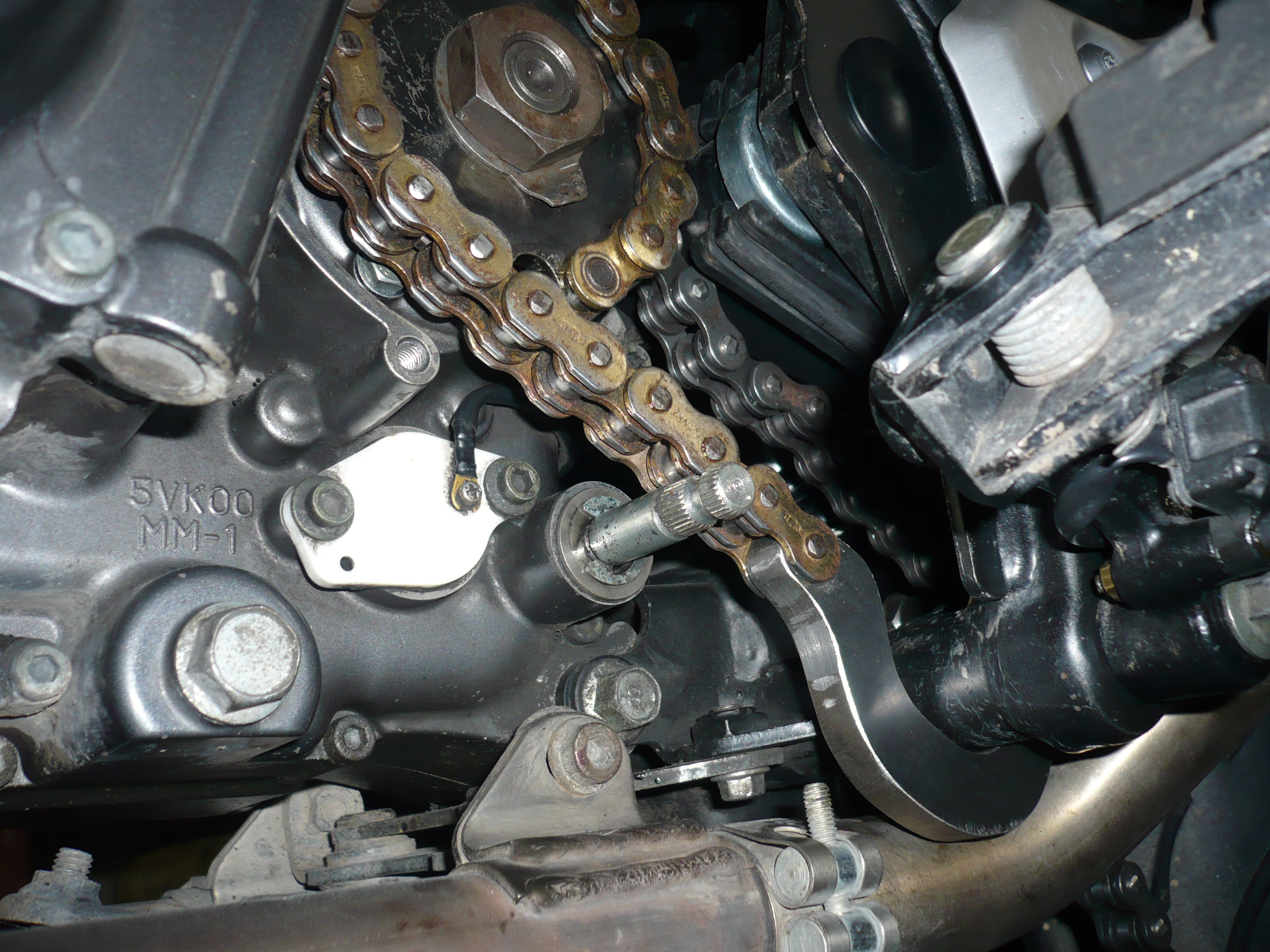

a takto se nasadí pro dotažení
tady se zahákne

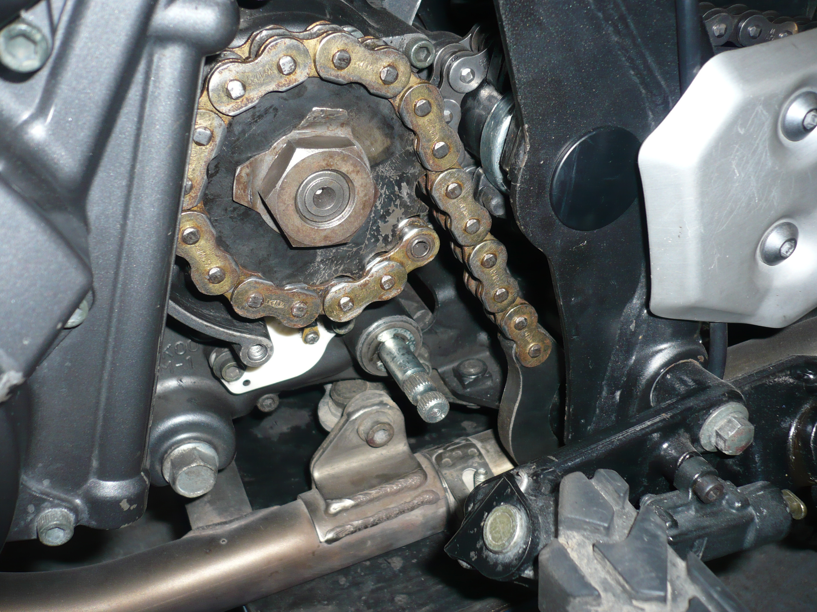

potom už jenom zajistit podložku nasadit řetěz a našponovat

to vypadá dobře :yes:
Re: ARETATOR
Nový příspěvek od radas » sob 21. bře 2009 16:25:37
Něco podobného používám na výměnu kazet u kolča, dobrá aplikace na motku :yes:

Tatar: Takže, klasická otázka :D Kdy začne sériová výroba :mrgreen: Jinak teda krása :yes:

Tatar-No nekecej že je to s tvojí hlavy :o jestli jo tak si koumák :yes:

[Teda Pane voni sou hlava! Už nikdy ohoblovaný klouby, sedřenej rám a štíplej blok...takhle to u kol dělám dlouho, ale tohle je fakt dotažený-hands free. Super, to můžeš měnit kolečka co měsíc

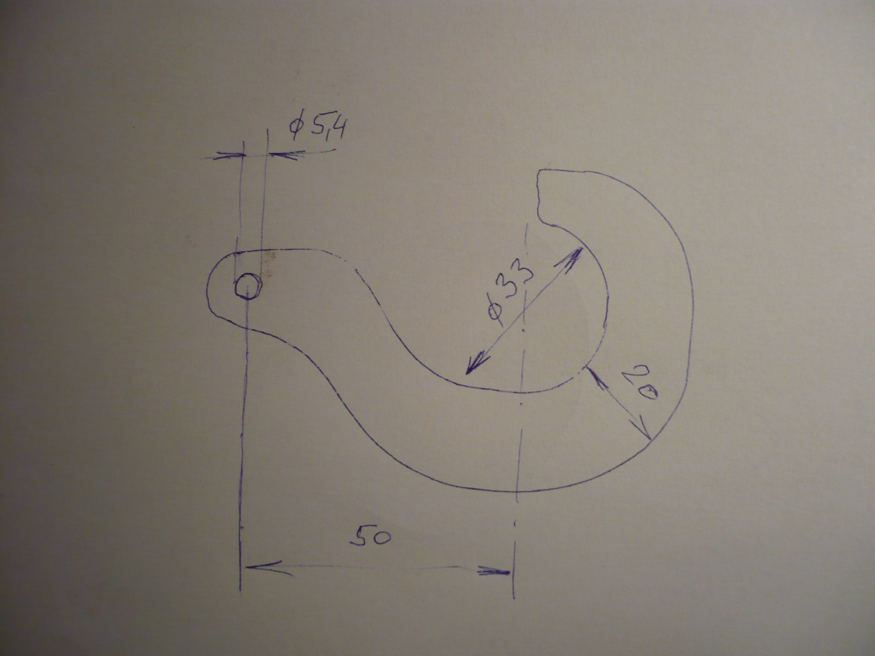

myslím že ideální by bylo to vypálit na laseru a k tomu já nemám přístup, ale takový Venca nebo někdo jiný , až se objeví by to asi zmáknul ,veme 10itku plech a je to za chvilku ,na fréze se s tím pr..at mi fakt nechce ,autorské práva dotyčnému povoluji :lol:

Tak pokud se nenašel nikdo jiný a byl by zájem o výrobu jen toho háku,tak se o to postarám.Upzorňuji,že min.množství je 10ks.Pokud by Tatar hodil nějaký nákres,bylo by to luxus :yes:

venca > no já žáden nákres nemám ,změřil jsem si akorát průměr té trubky o kterou to je zaháklé plus 1mm a průměr čepu řetězu no a pak jsem už jenom frézoval s přimhouřeným okem aby to vypadalo jako hák ,myslím že ten co bude dělat program si s tím dá radu.jestli by to bylo možné mohl bys nejdřív zkalkulovat cenu ,to se pak lidi lépe rozhodujou.Jestli ti to pomůže jen takový nákres

:yes: jo to pomůže.Díkes

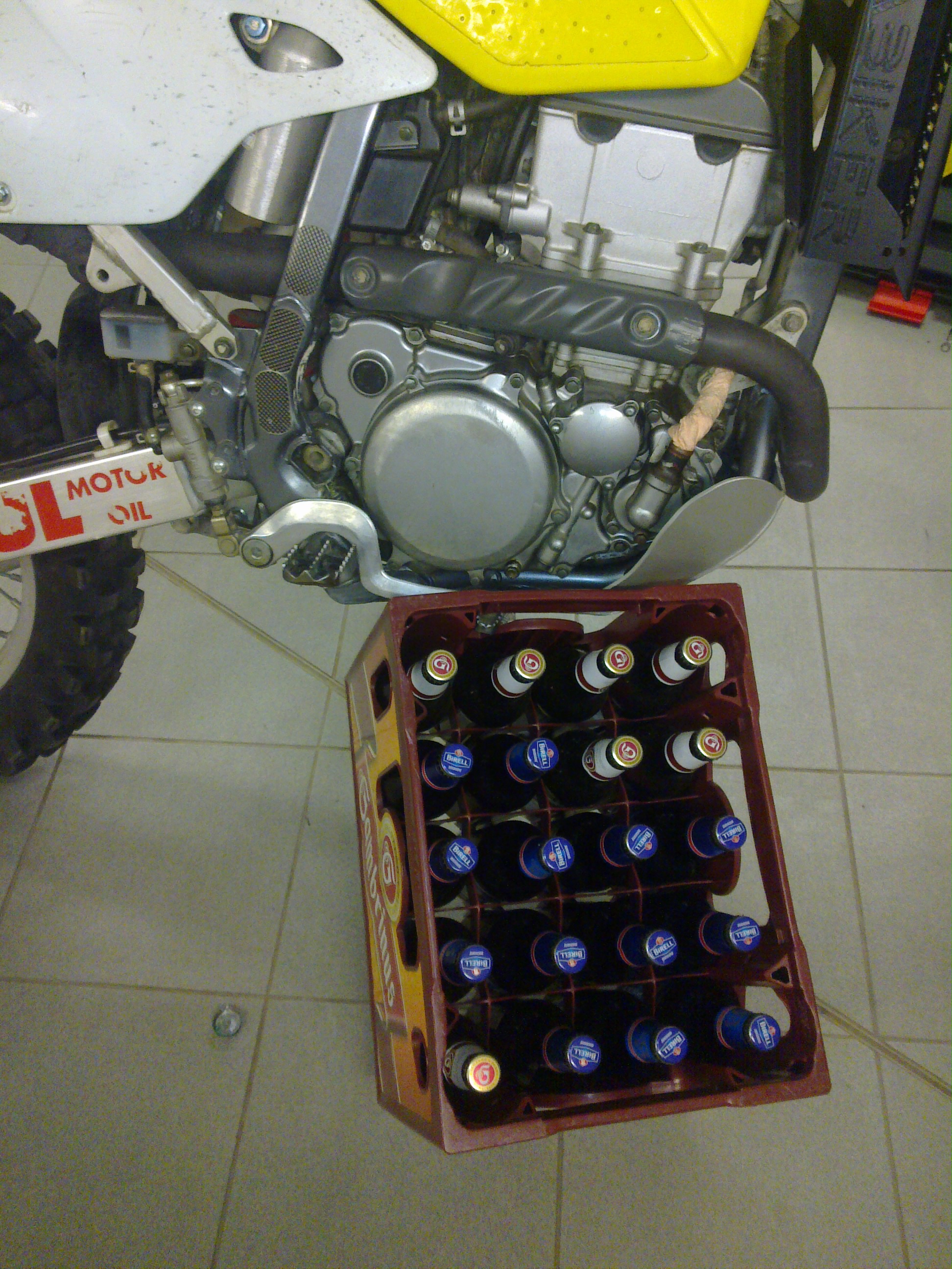

Nový příspěvek od Radek » úte 17. lis 2009 16:02:05
Aretátor jsem doma neměl, tak jsem zavěsil basu na zadní brzdu a matku sem povolil i utáhl - kolo se ani nehlo :)
Re: ARETATOR
Nový příspěvek od tatar » úte 17. lis 2009 21:05:10
Radek > taky dobrý :yes: akorát ten aretátor nesmíš vychlastat bo by ti přestal fungovat :lol:
