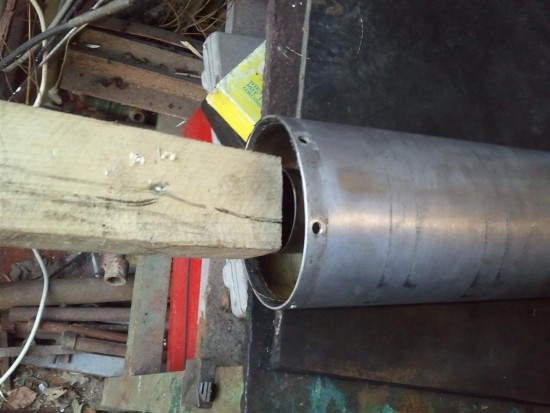

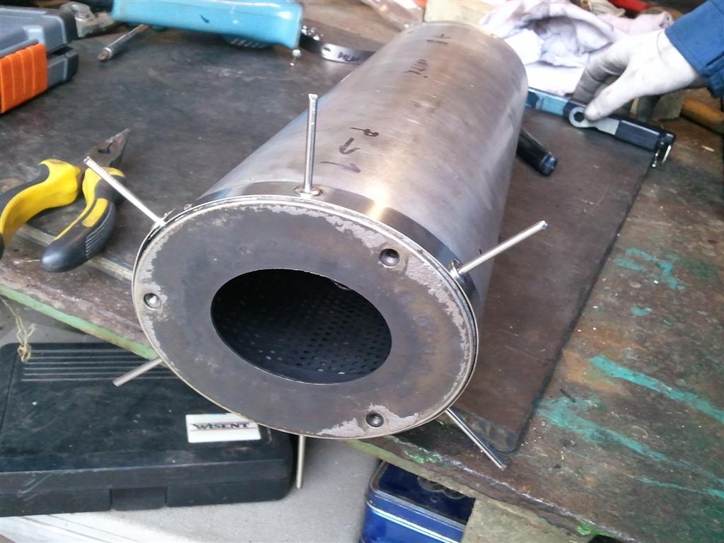

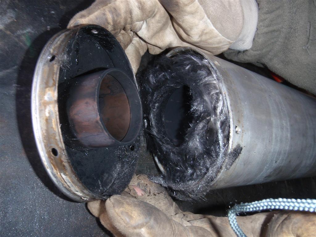

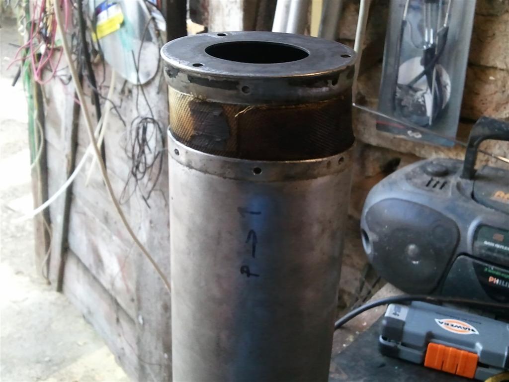

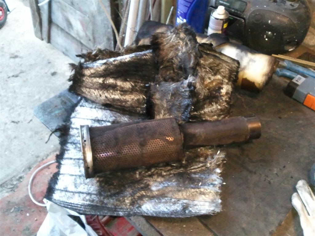

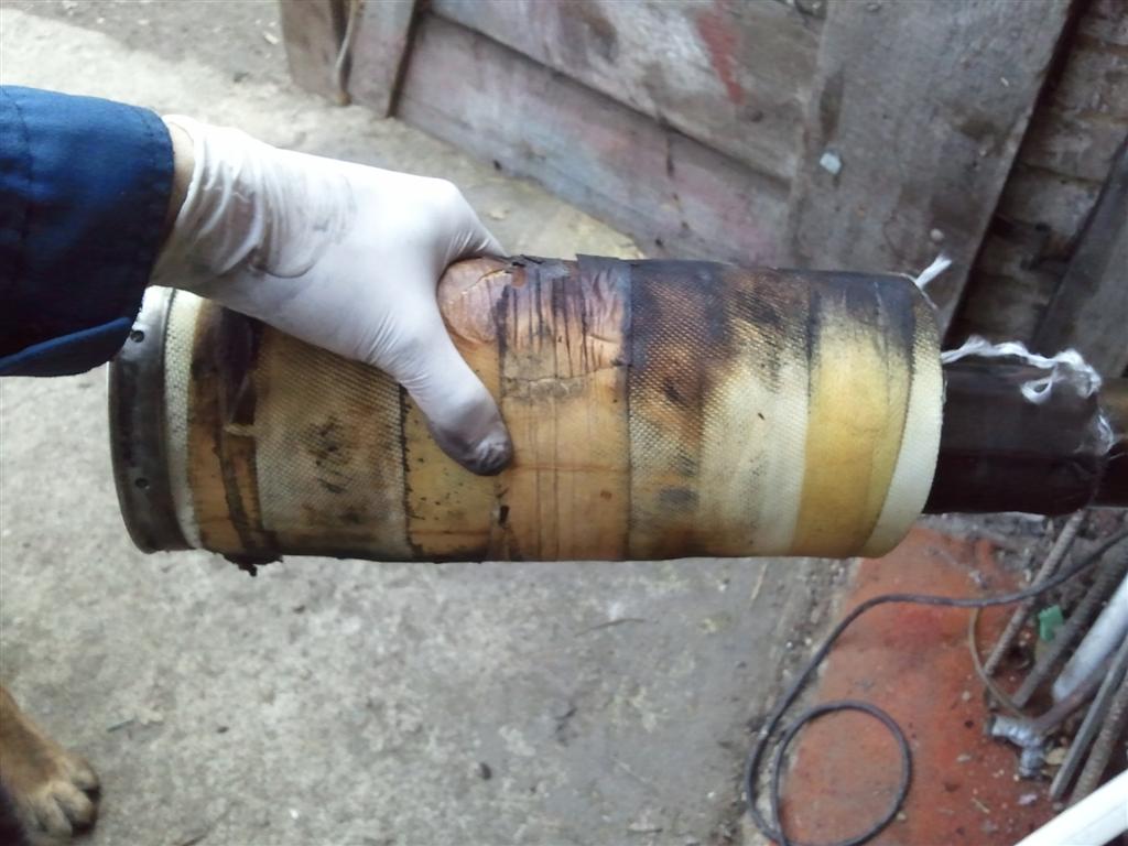

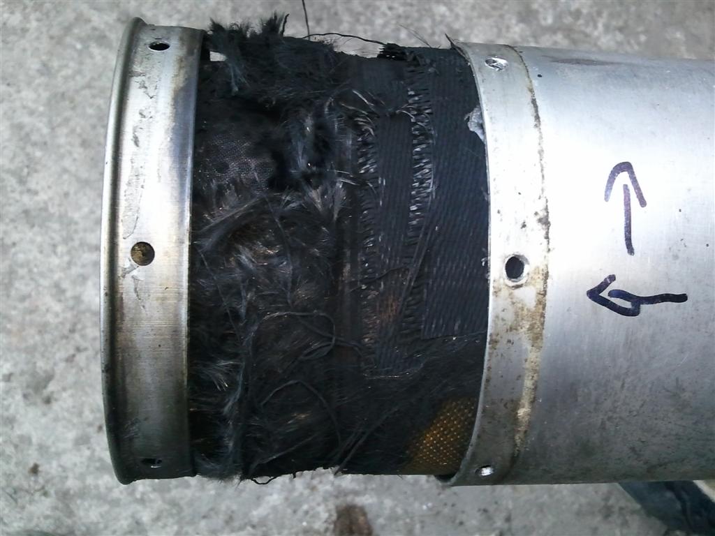

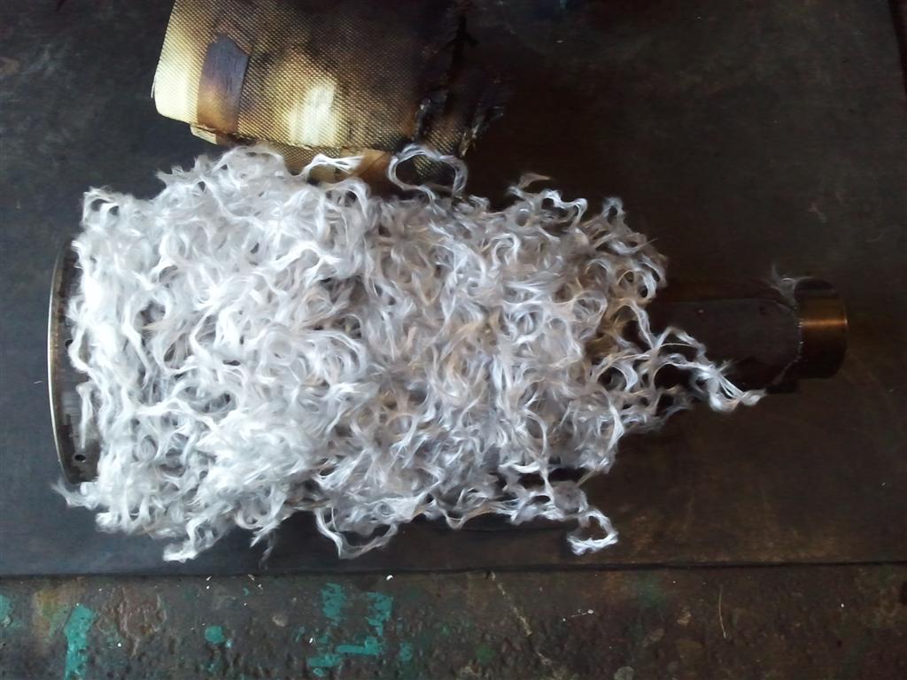

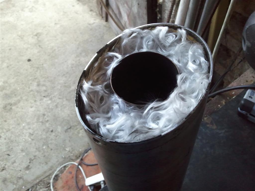

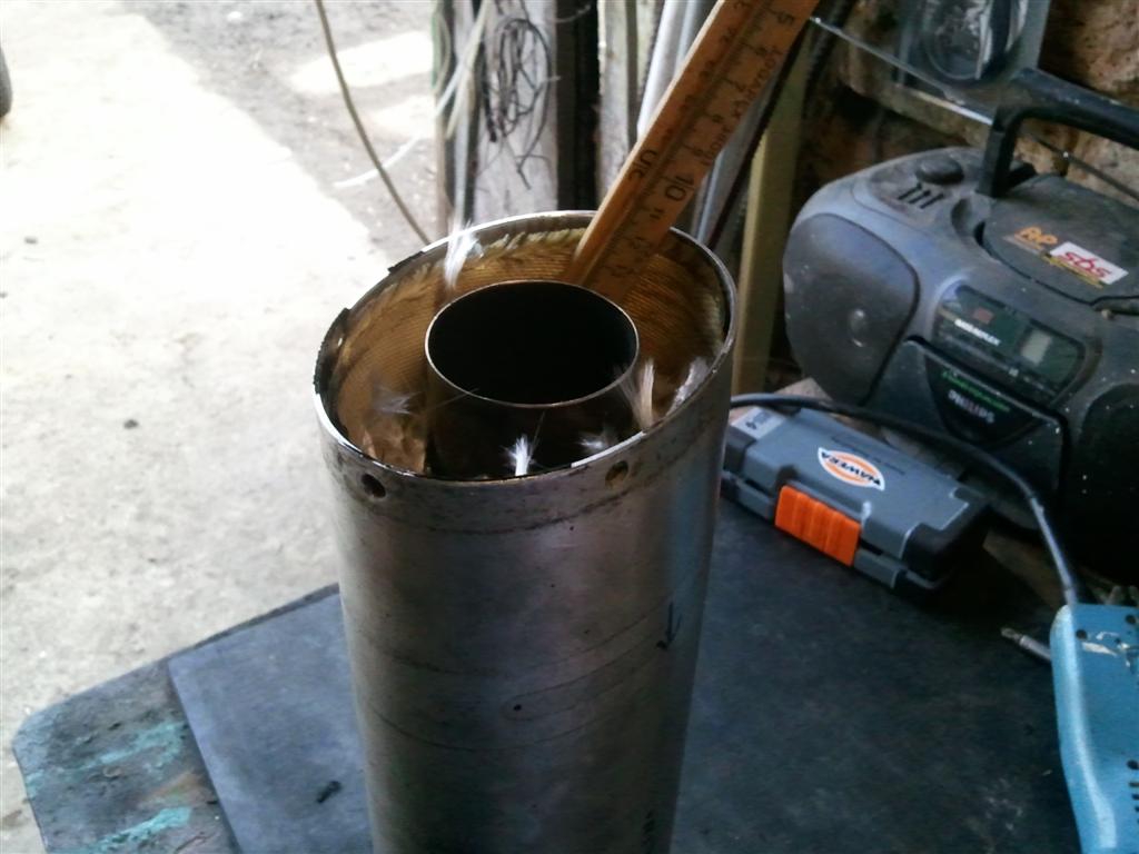

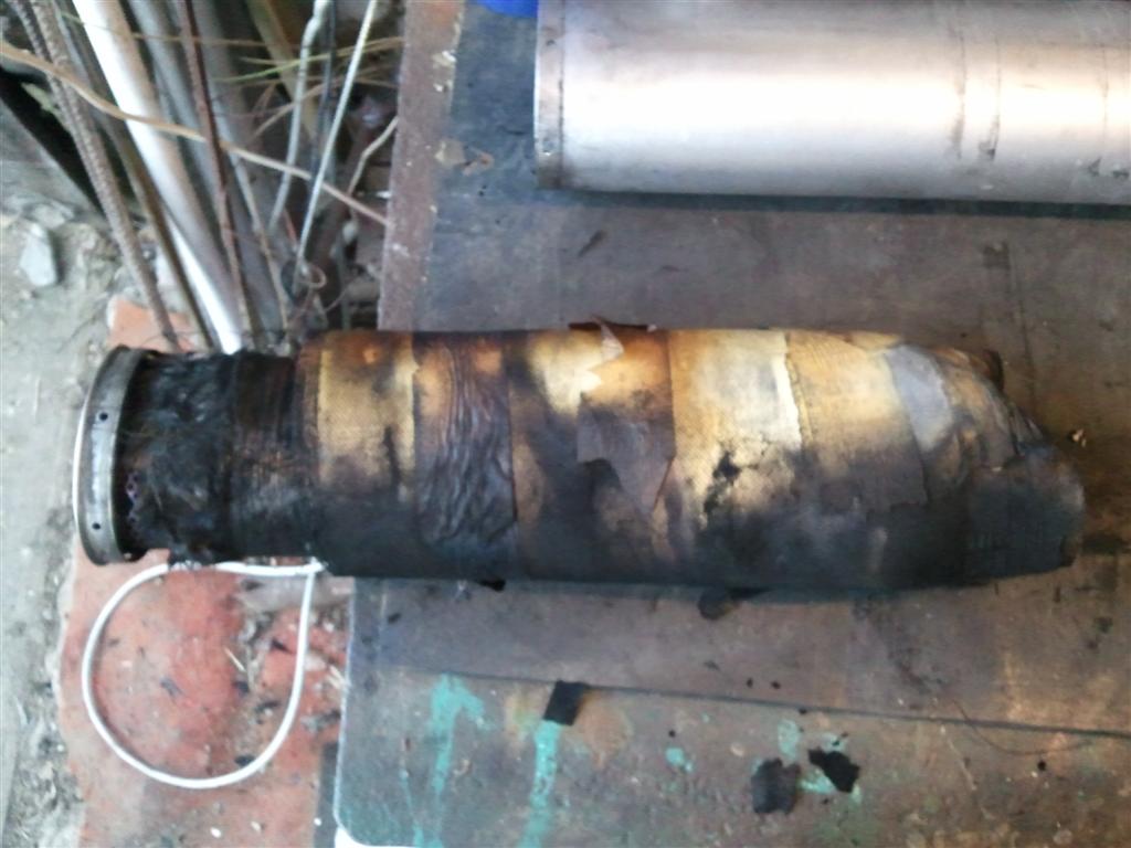

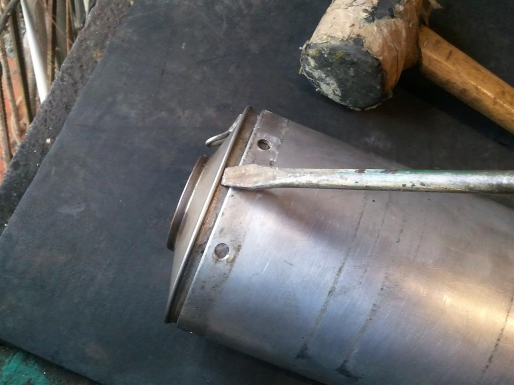

uf zapomnel jsem na to trochu sorac. tak zde tak nejak....menil jsem protoze mi prislo ze zacly hrat tak nak plechove...vata nijak vyrazne poskozena nabyla. byla dost pevna. nezdalo se ze by byla nutne potreba menit ale zase po precpani ten plechovej zvuk zmizel bych rek. vatu jsem pouzil trhanou (priste bych asi zkusil nakombinovat "deku" a trhanou) a nejty nerezovy (dyztak pak napisu jaky konkretne). u nerezovejch nejtu bacha. sou to tusim 4,8 mm a bezny kleste z obi a podobne se na tom znicej a pak bude muset kamosovi kupovat novy poradny za cca 900 kč ktery to zvladnou. takze se to pak ve finale dost prodrazi :) jo a utrhnout je byl pro nas oba vykon na naprosty hranici nasich moznosti. zilky v hlave nam sice vydrzely ale kazdopadne bacha po utrhnuti...zabejcenej clovek pak klestema pomlati vejfuk a napichne se na vedlejsi nejty.
odvrtat nejty na obou koncich a vyndat spodni vicko (vrchni je spojeny s vnitrnostma)
vicko dole
necim si pomoct a vyklepnout vnitrek (ze spoda nahoru)
a uz to leze
takhle to vypada po vysunuti (tu "tkaninu" zas pouzijem)
a takhle po rozbaleni

zasoupnem dovnitr
z druhy strany nacpem zbytek
nacpano
snejtovat - hotovo
