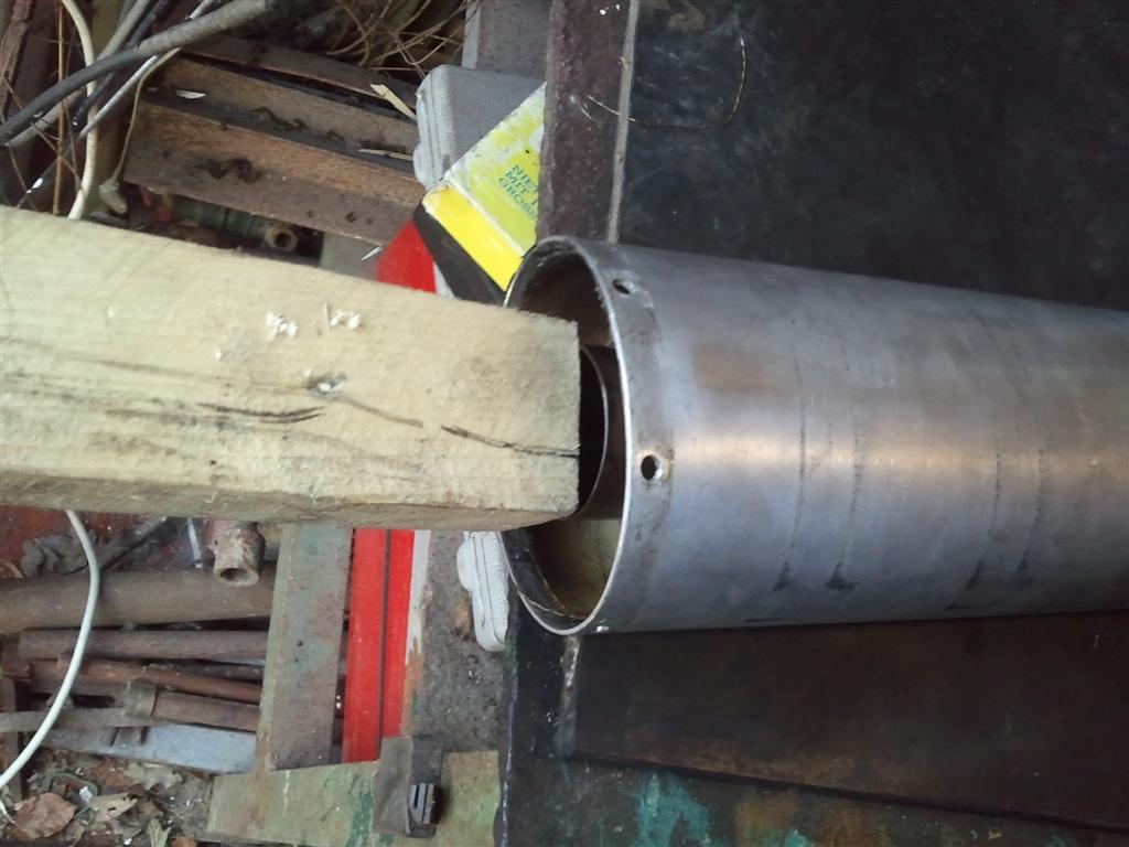

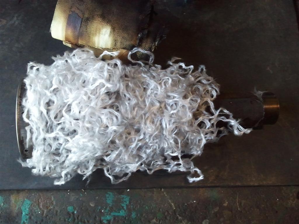

Jelikož už jsem o výměně (doplnění) vaty ve výfucích již delší dobu uvažoval, maji najeto 14t km a zdálo se mi, že začínají mít plechový zvuk, tak jsem se dneska konečně přemluvil.
Kolik tam může být vlny netuše kopil jsem si 5 balíčků po 250g ( 272kč), 30 nerezových vodotěsných nýtů ( pro jistotu 6 do foroty za 300 kč, nerez je drahý
). A pak jsem začal rozebírat Akrapoviče ( nýty nejdou zrovna moc odvrtat). A pak jsem zjistil, že slovinec není debil. Děrovaná trubka procházející tlumičem je obalena několika vrstvami jemné ocelové síťoviny, kterou projdou max saze a vata zde slouží pouze jako tepelná izolace. Vata byla pouze začernalá, ale jinak mechanicky nepoškozená. Takže jsem to opět složil dohromady, snýtoval, vrátil na motorku a z hlavy vypustil další, teď již nepodstatnou starost. Kdo má Akrapoviče starost s vatou mít NEMUSÍ

uf zapomnel jsem na to trochu sorac. tak zde tak nejak....menil jsem protoze mi prislo ze zacly hrat tak nak plechove...vata nijak vyrazne poskozena nabyla. byla dost pevna. nezdalo se ze by byla nutne potreba menit ale zase po precpani ten plechovej zvuk zmizel bych rek. vatu jsem pouzil trhanou (priste bych asi zkusil nakombinovat "deku" a trhanou) a nejty nerezovy (dyztak pak napisu jaky konkretne). u nerezovejch nejtu bacha. sou to tusim 4,8 mm a bezny kleste z obi a podobne se na tom znicej a pak bude muset kamosovi kupovat novy poradny za cca 900 kč ktery to zvladnou. takze se to pak ve finale dost prodrazi
jo a utrhnout je byl pro nas oba vykon na naprosty hranici nasich moznosti. zilky v hlave nam sice vydrzely ale kazdopadne bacha po utrhnuti...zabejcenej clovek pak klestema pomlati vejfuk a napichne se na vedlejsi nejty.
