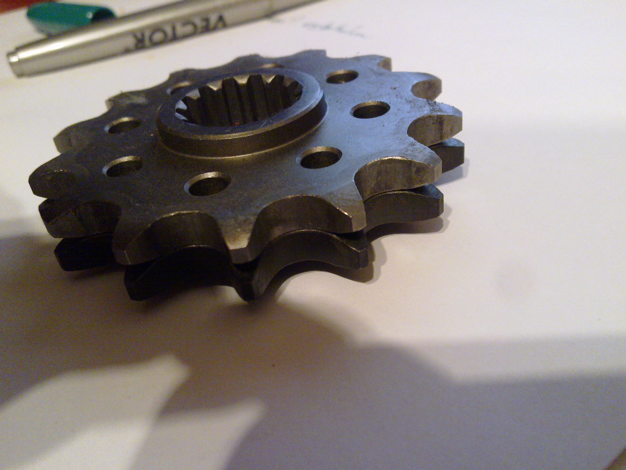

Když jsem na srazu říkal, že bych přední kolečko vyměnil za tatarovo, několik lidí mi říkalo, že jsou vyrobené podle nějaké špatné normy a na motorku by je tedy nedávali.
Inu vzal jsem 14ku kolečko od tatara a 14ku kolečko z nového DRZ400. Tvar zubů sedí naprosto dokonale, jen kolečko od tatara má každý zub o cca 0,5mm vyšší.
Tak by mě zajímalo, zda je to jen nějaké fáma nebo jsou opravdu špatné? :?

Jen vršek je, jak už jsem říkal, o cca 0,5mm delší. Jinak je vše stejné.
Pokud vnitřkem myslíš to co se nasouvá na tu osu, tak je to samozřejmě jiné. Ale jen z toho důvodu, že u DRZ je ta osa o něco tenčí :)

Tak nevím jestli to říkal ještě někdo,ale já to říkal určitě.Když jsem vzal orig. kolečko a přiložil to od Tatara tak se teda zuby neshodovali ani náhodou.Originál je uzavřenější.Tak jsem kolečka vzal a odjel ke známému který dělal na ozubárně.Podle něj jsou dvě normy a ta podle které je vyrobeno kolečko od Tatara se prý používá na zemědělské stroje a je jiná než ta podle které je vyrobeno orig. Použití mi nedoporučil.Může to být i jinak,jak jsem koupil tak prodávám.Pokud tady je někdo kdo tomu rozumí může nám to objasnit. :yes: :yes:

Ja zas koupil sadu ČZ x-ring na XTR a male kolecko se shoduje, zadny rozdil krom, ze tatar to ma o malinko vyzsi ;)
Tak tedy pokud obujete na XTR spunty, lze moto pouzit jako zemedelsky stroj :)

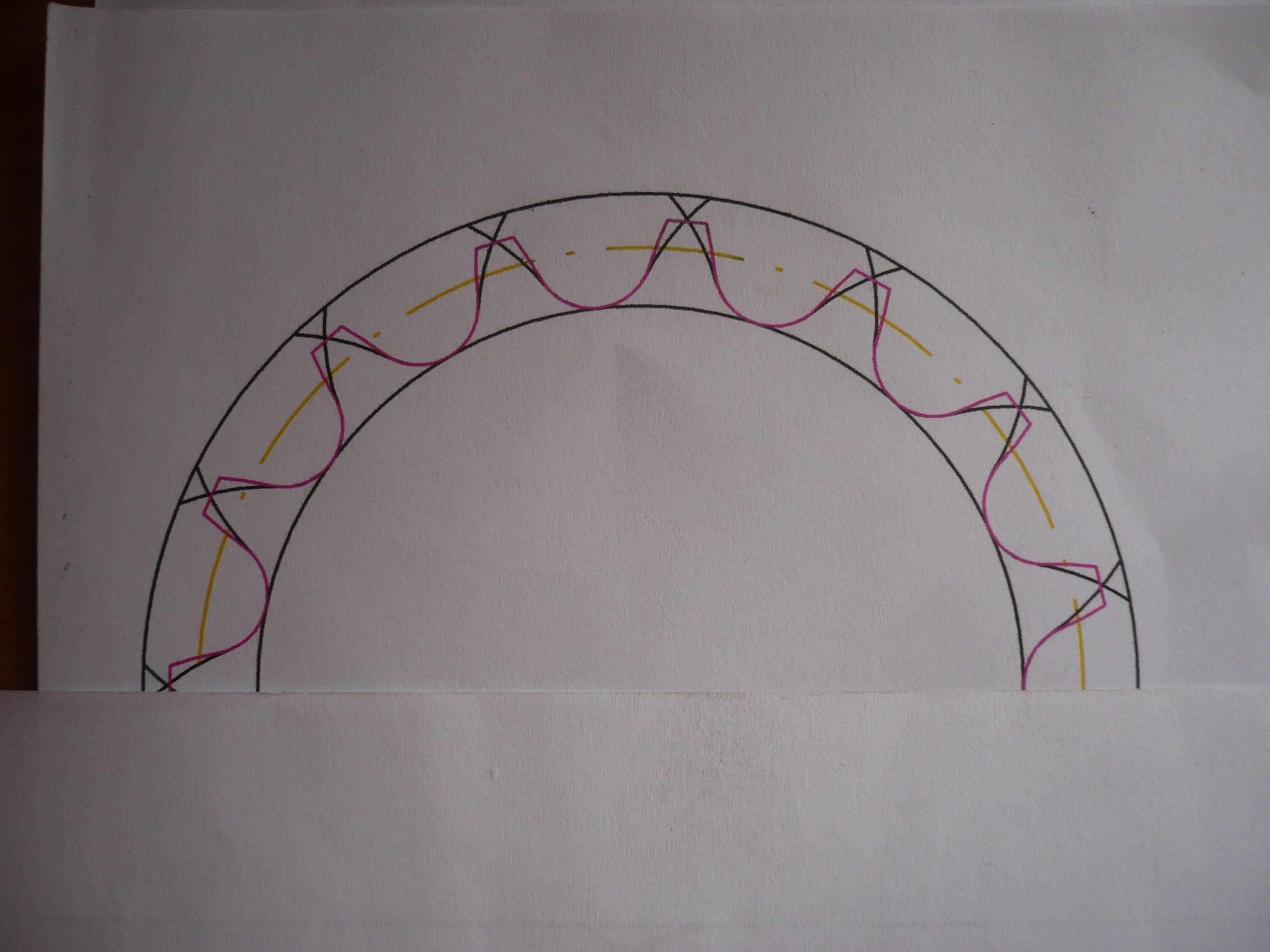

Ve zkratce vysvětlím.
Bavíme se o strojařině kde platí jasná pravidla,výpočty,míry ,tolerance.Pouhý pohled
na výrobek a konstatování - to je špatně ,nestačí.
Vyrobit tohle kolečko není zas až takový problém ale ozubení o kterém je řeč má mnoho
přesných rozměrů které je nutno dodržet ( např. prům. válečku,rozteč řetězu,prům.roztečné a patní kružnice ) a naopak má i rozměry s tolerancí od - do na kterých zas až tolik nezáleží
(např. prům. hlavové kružnice,ůhel rozevření zubu,poloměr boku zubu )
Proto se může vzhled u různých výrobců trochu odlišovat ale to ještě neznamená
že je to špatně.
Napřiklad ůhel rozevření zubu ,kvůli kterému to vlastně asi vzniklo má toleranci
od 114 ° do 134° což je celých 20° no a při výrobě na odvalovací fréze si tento ůhel
fréza vytváři sama takže ho ničím neovlivníme.
Další věc je hlavová kružnice,která může mít rozdíl skoro 5mm,to všechno u kolečka
s 15cti zuby.
Tady je nákres který znázorňuje jak až se může lišit tvar zubu při spodní a horní
hranici tolerance a všechno mezitím je správně a podle NORMY - a určitě né ZEMĚDĚLSKÉ
ale ČSN 014811
Doufám že jste to trochu pochopili a i kdyby né
nevadí ,garantuji že kolečka jsou OK a budou dobře sloužit,dám za to klidně filtr do ohně :lol: ;)
