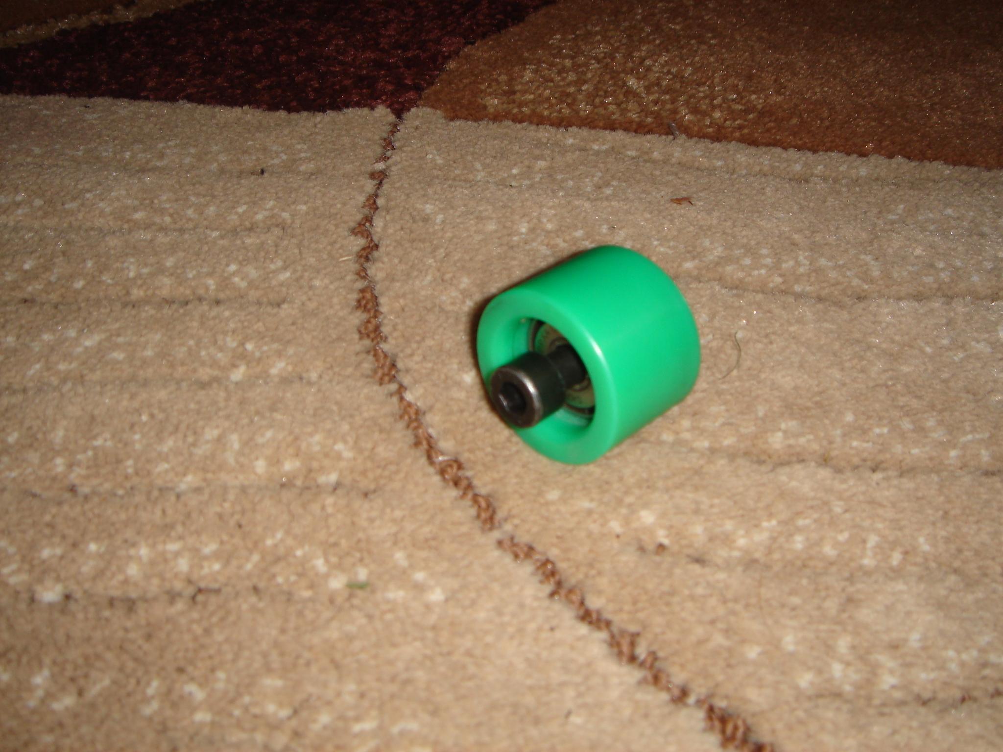

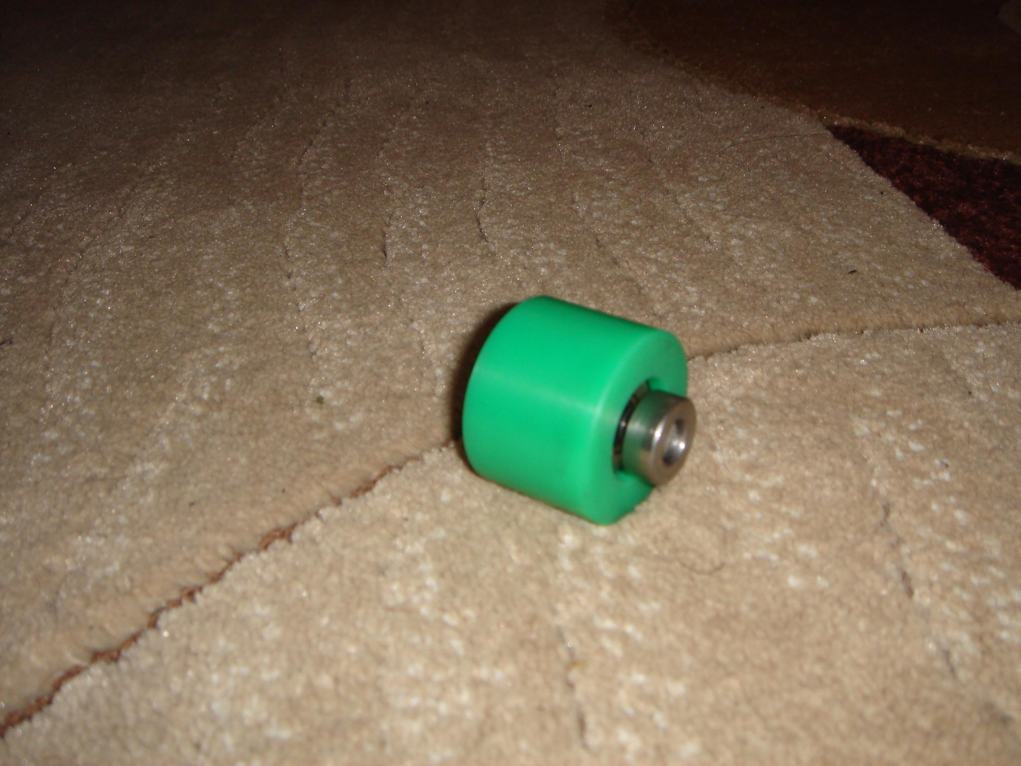

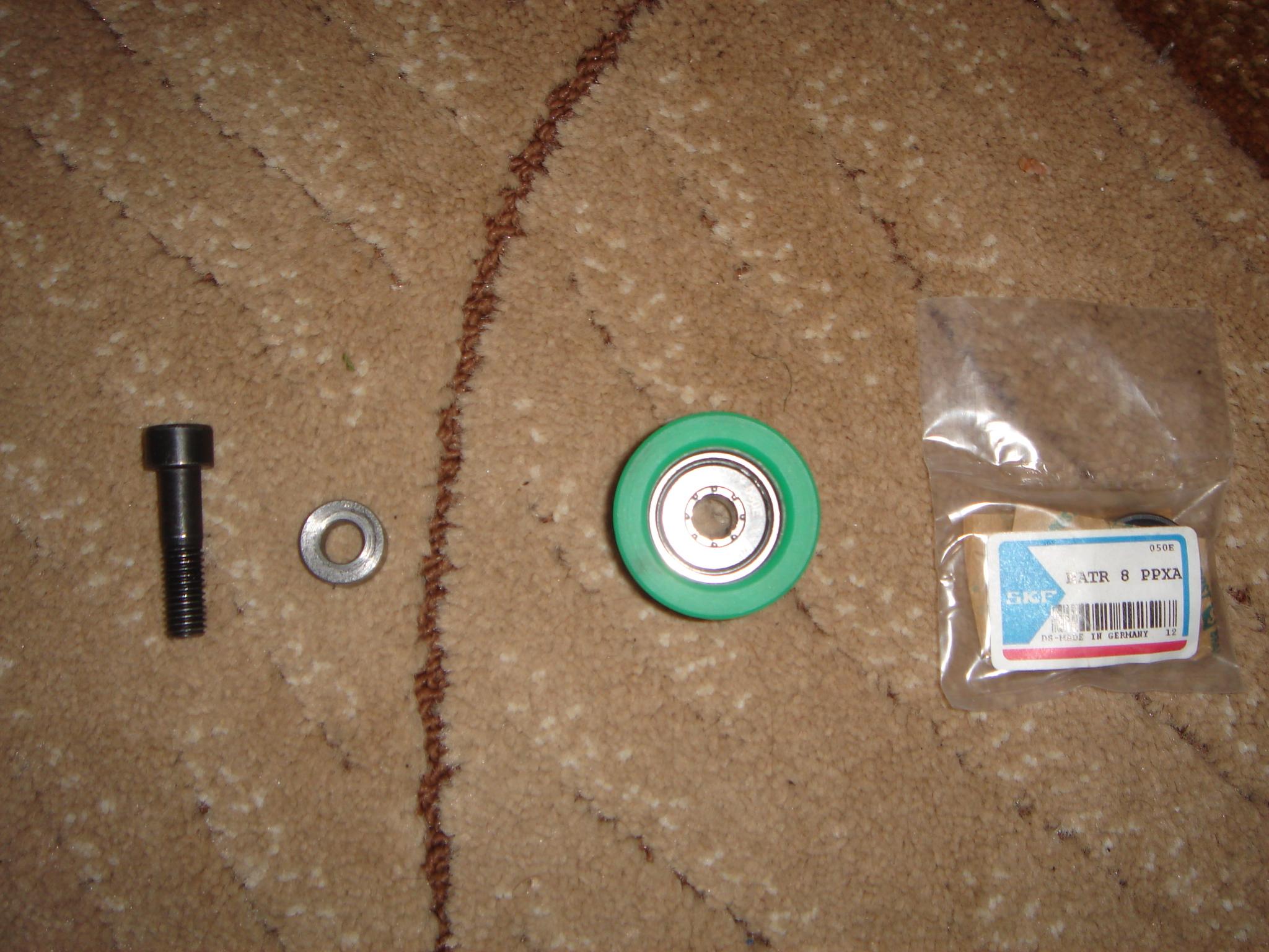

tak už sem měl kaldku taky na rozsypání tak sem to vyřešil "homemade" ;)
kladka je z ložiskvé kladky SKF (jehlové ložiko) a special meteriálu pro výrobu vedení na řetězy :) a osmičky imbusu + rozpěrný kroužek ;)
edit/ mno cena lidová :D .. tak zhruba by se to nechalo pořídt asi za litr :| jen ta SKF kladka vyšla na 500,- :no:

Takze to lozisko nakonec drzi axialne pohromade? ;)

TTrs> jj, drží .. jsou tam po stranách takoví příložky který držej na roznejtovaným vnitříním koroužku.. maj to vymyšlený dobře ušáci ;) ostatně uvidíš sám :)

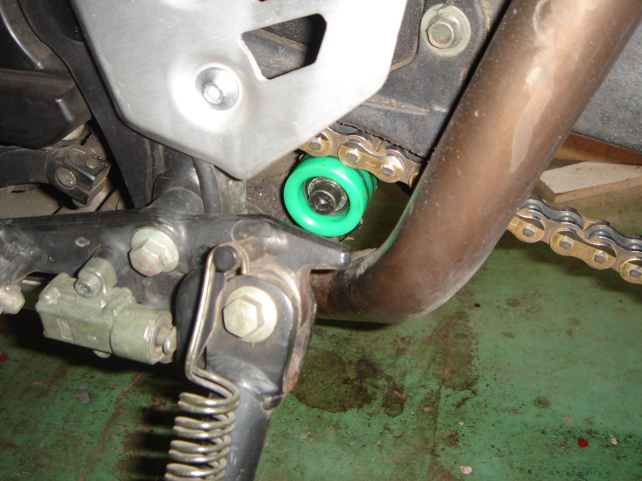

No me uz zacina zase pomalu odchazet, tak uvazuju jestli neobjednat tu z offtheroad.de, jenze cena originalu je komplet 251Kc a z nemecka to je 30,90 euro...
kenyo> tak dej vedet po case, az ta kladka bude mit za sebou par tisic km jak to s ni vypada a jestli vazne bude na veky ;)

LiTe> bude to uz pomalu dalsich 6 tisic. tak jeste chvilku vydrzi, ale uz j na ni videt, ze dopadne stejne jako predchozi a uz zacina bejt slyset jak dela bordel... V retezu problem nebude

jinak takhle kladka se bohužel neosvědčila :( problém je v tom že sem v rámci vylepšení životnosti chtěl jehlové ložisko, JENŽE ty jeli mají tak velký odpor že se kladka špatně otáčí a řetěz spíš přeskakuje, takže drnčí.. no bordel :o .. už mám hotovou verzi 2.0 tentokrát s dvěma jednořadýma kuličkvýma ložsikama ;) tak uvidíme ;)
to TTrs> ano ano , už tě slyším: Já to říkal že stačej kuličkoví :D :D :yes:

kenyo> vzdyt to silonovy pouzdro se na tom ocelovym cepu vubec netoci ne? :?
Podle me se toci jen ta vrchni gumova cast na tom silonovem pouzdre. Jinak tu kladku obcas z vrchni strany namazu (kdyz mazu retez) a po 6000km vypada, ze vydrzi jeste hodne dlouho :)

Radku Radku :oops: tak si to rozeber ;) .. na šroubu je nastrčená ocleová trubička která je na fest stažená k rámu a po ní se otáčí silonové pouzdro .. jestli se ti točí guma na silonu tak nevím ale asi je něco špatně ;) :D

já jsem to právě že rozebraný měl :D .. a když jsem utahoval ten šroub přímo na tom silonu, tak jsem myslel že i ten silon je tam na fest utaženej :oops: .. Teď jsem byl v garage, dal to na stojánek a fakt se točí i ten silon... :D Tak máš mou omluvu :mrgreen:
