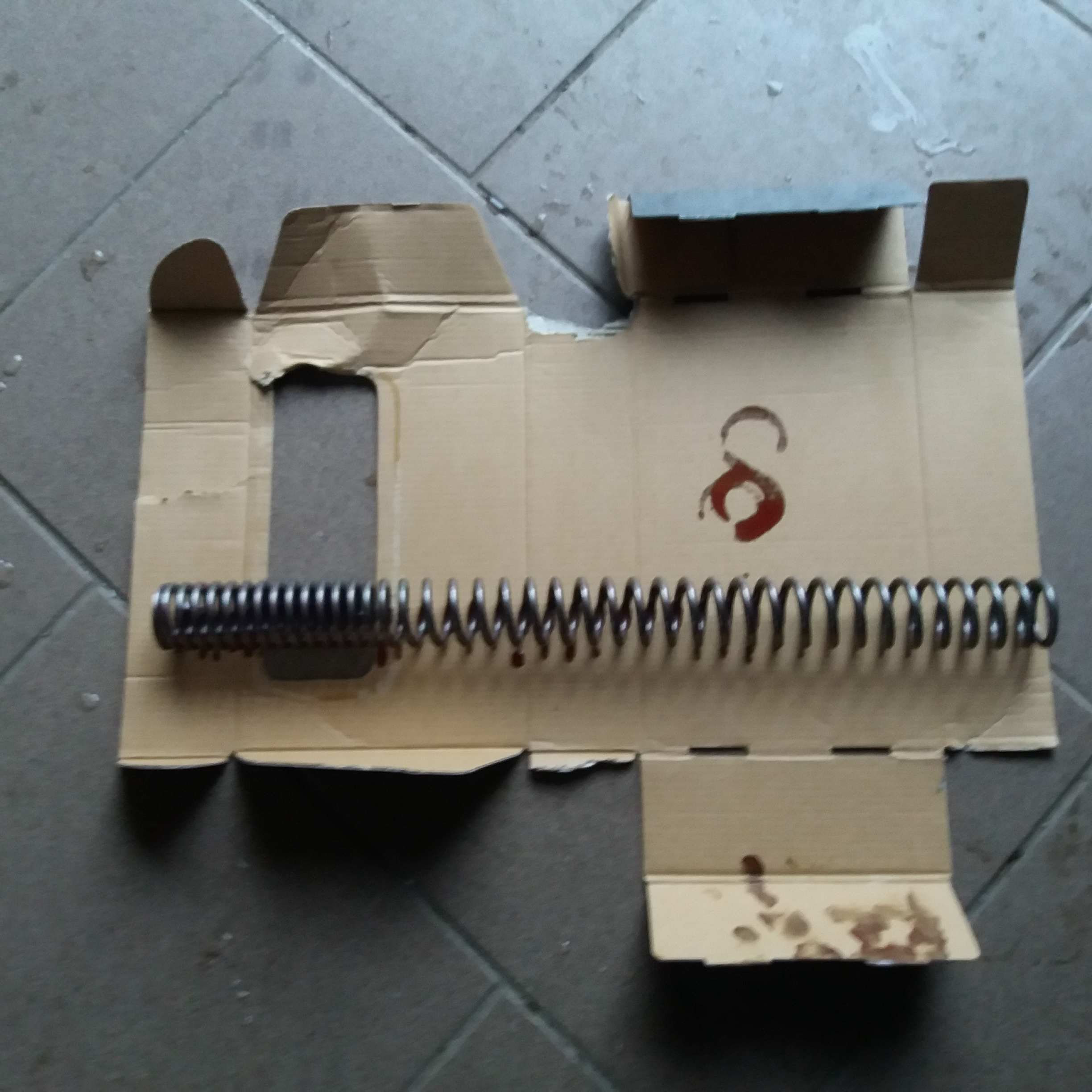

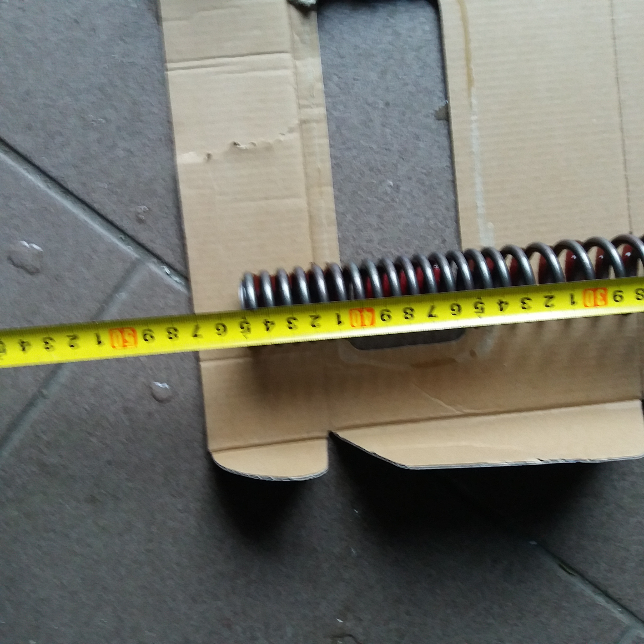

Predni pero XT660R 2014 orig.
pRG
Příspěvky: 17
Registrován: sob 09. pro 2017 15:59:55
Re: Pružiny???
Nový příspěvek od pRG » čtv 25. led 2018 11:54:44
Ja sa v tom nevyznam..tu na fore su info o dlzke ORIGO pruzin 63 cm aj 58 cm aj 45 cm Co je teda origo ?
