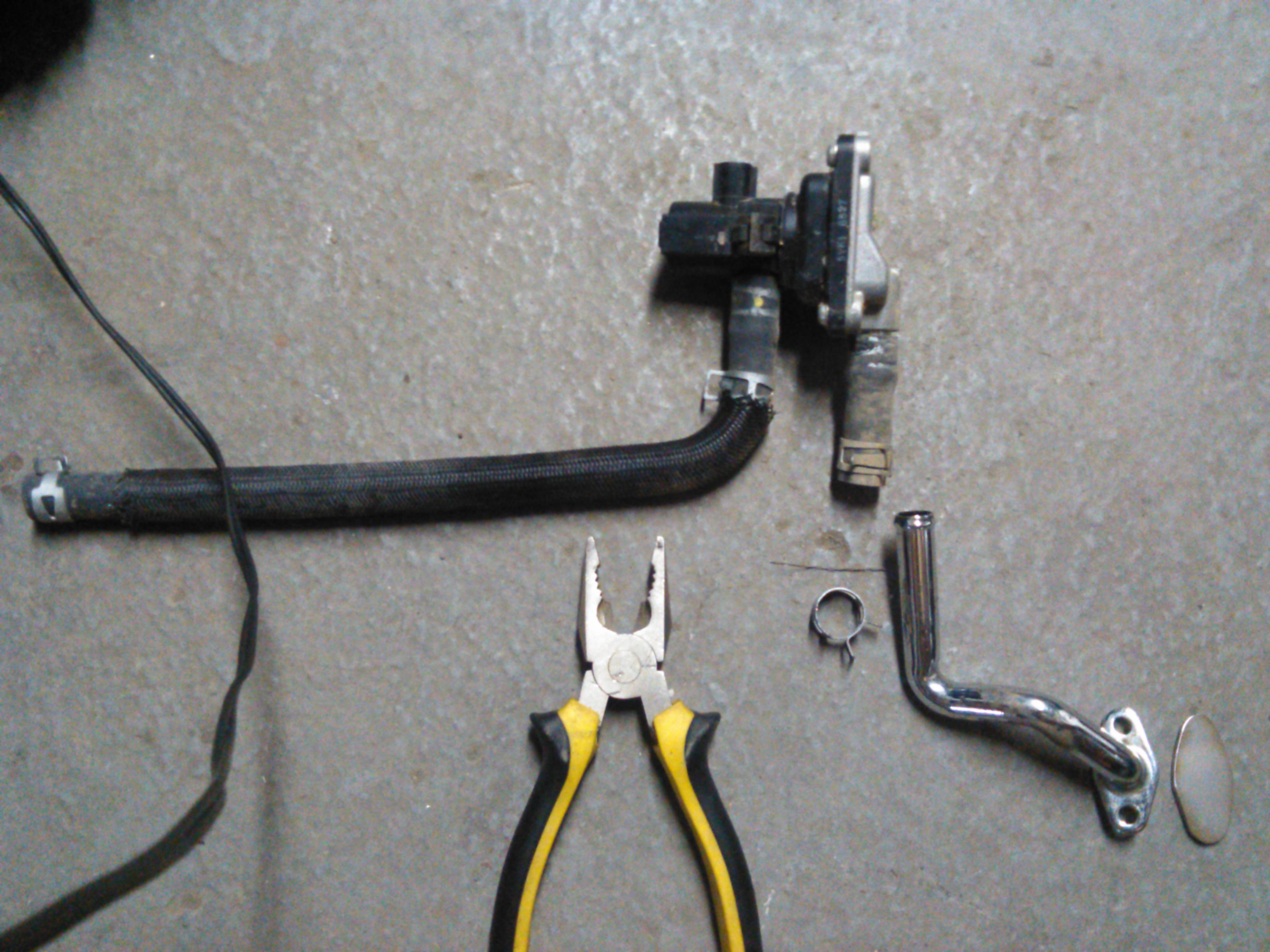

Ahoj. je tu někdo, kdo si sám zaslepil ais ventil u xt 660 z ? Rád bych ho odstavil protože oproti Rku, které jsem vlastnil to střílí mnohem víc a to už je moc.

A prosím tě co jsi všechno ucpal aby to fungovalo. Diky

Dnes to pofotim, mam aj ucpávky :yes:

zaslepil som len v AIRboxe zvnútra silnou nálepkou ten otvor kam ide hadica tá dlhá vľavo, a nerezom 2,5mm otvor medzi zvodmi... to vpravo

Tento odkaz to vysvětluje proč ais je lepší odstavit. Jinak díky za foto. Až si najdu čas, tak to zkusím podle tvého návodu zaslepit.

Ta nerezová Záslepka je ten plíšek v pravo?

áno a ešte tam ide pôvodné tesnenie plechové...
keďže aj tak nemám KAT. tak som ušetril pol kila hmotnosti a nie že nestrieľa, ale neprdí mi to už do výfuku :D pretože keď nemáte KAT prdí to tak divno že sa všetci v meste pri brzdení pred križovatkami otáčajú :yes:

Ahojte. Prosím, máte někdo změřen ten rozměr záslepky AIS ať si ho můžu předem vyříznout, než to celé rozebírat a být do doby zhotovení nepojizdnej? Stačí alespoň základní tvar toho tělesa, ať neztrácím tolik času rozebranej... Díkec!
