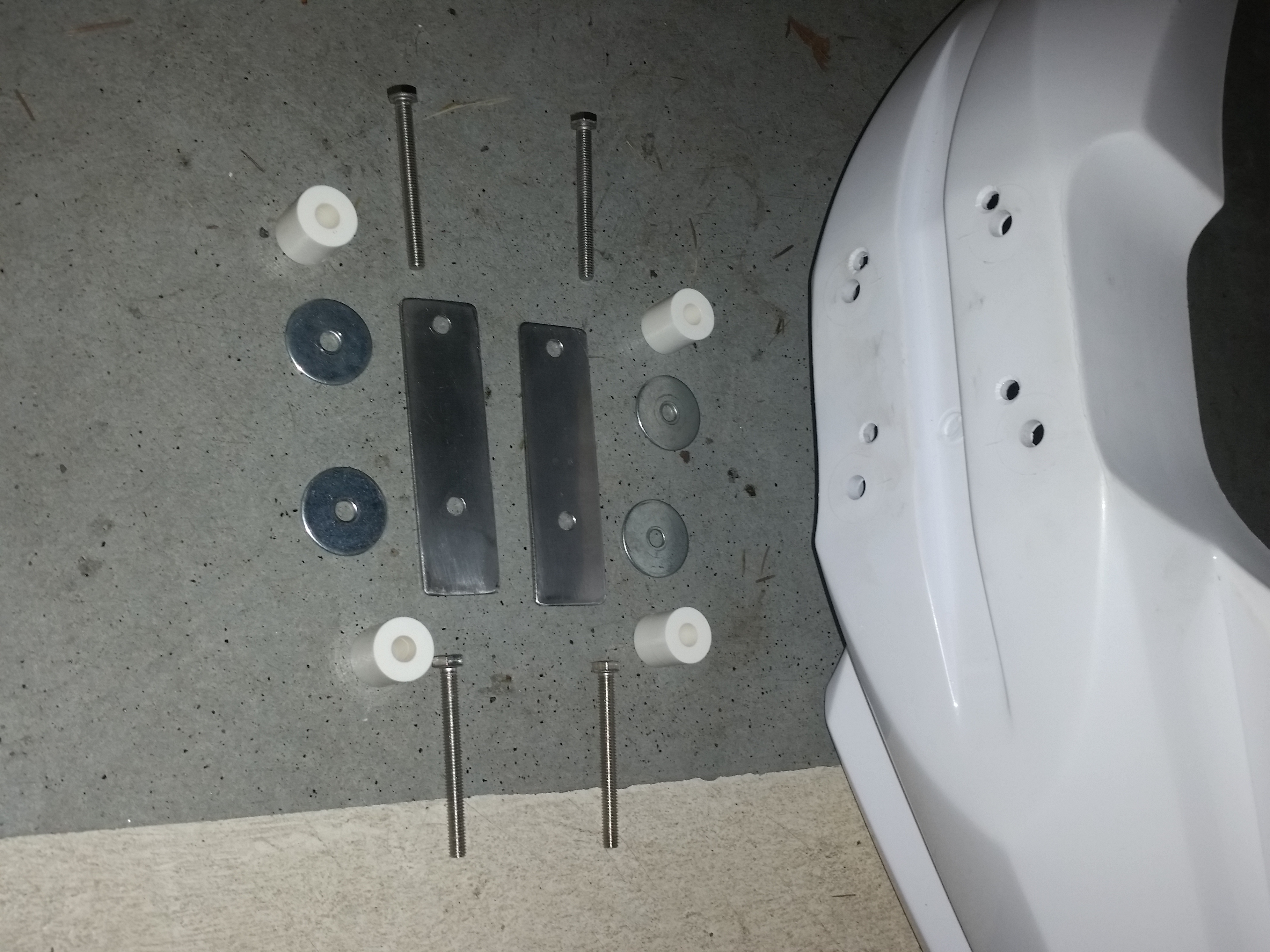

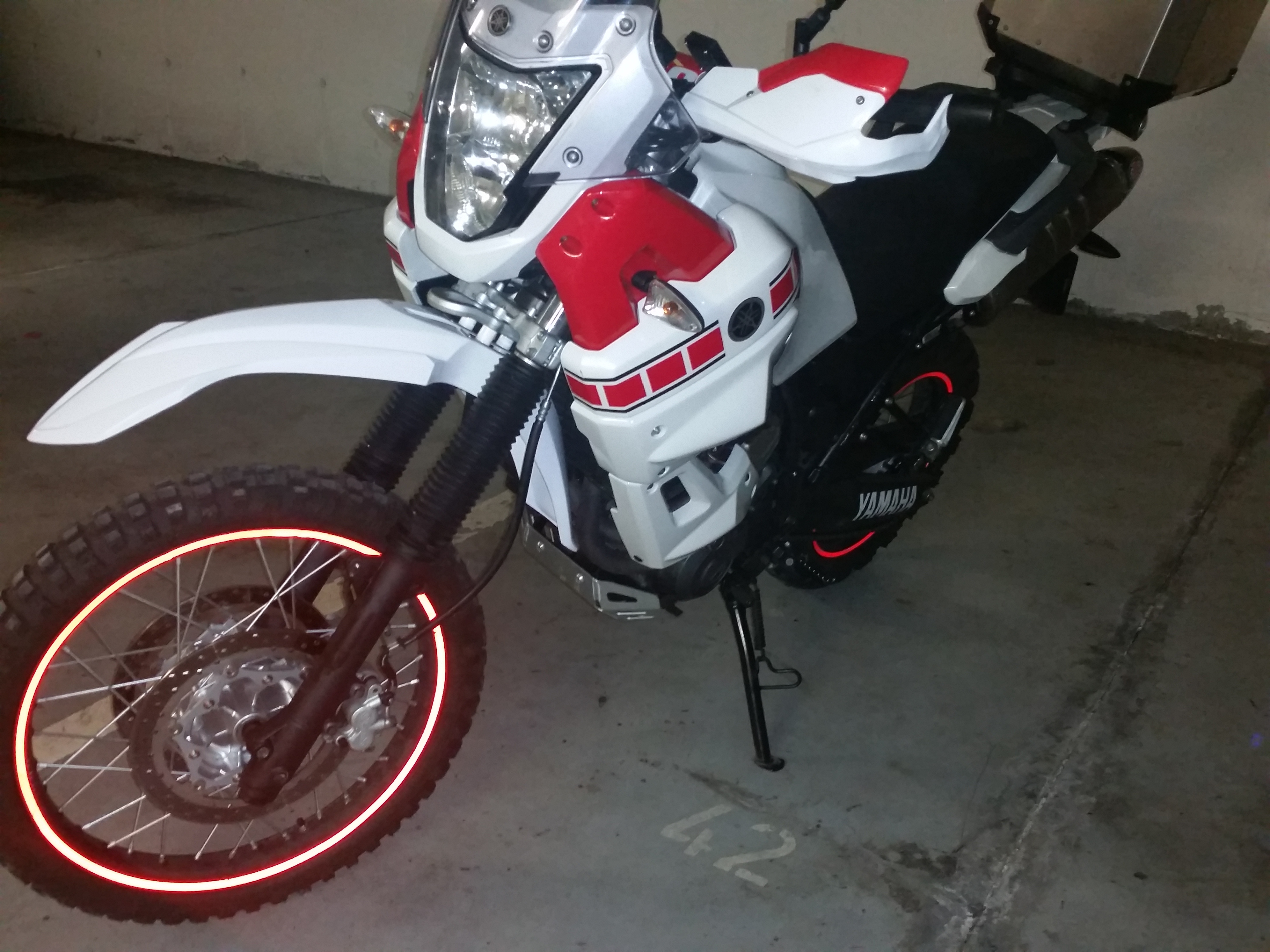

Tak jsem taky neodolal a dal vyšší přední kšiltovku. Vycházel jsem z toho, že jsem obědnal přední blatník na Yamahu 0013757_030 YZF 250/450 10-13 (Barva: bílá), který se mi líbil tvarem.
Nejprve nějaké montážní díly a taky úprava děr podle rozměrů motorky.
po smontování to vypadá takto
spodní pohled
společný pobyt blatníků :-D
konečný výsledek
Je pravdou, že se jedná spíš o estetický efekt, svody dostanou od bordelu asi více naloženo, než u nízkého lízátka. Materiál 4x nerezový šroub s šestihrannou hlavou 6x60mm, 4x distanční plastová bílá podložka 20x20 a 4x široká nerezová podložka. Dva nerezové plechy jsou domácí výroba pravou a levou rukou :) Celkem náklady i s blatníkem cca 500 kaček. To zní poměrně dobře! Jak to bude fungovat ukáže až čas, když se něco vys...., tak to tady určitě zmíním. Mezera za blatníkem vůči chladiči je cca 2,5 cm. Blatník jsem nemusel nijak řezat, krátit, či pilovat. Je v původní bílé barvě dodané z obchodu.
