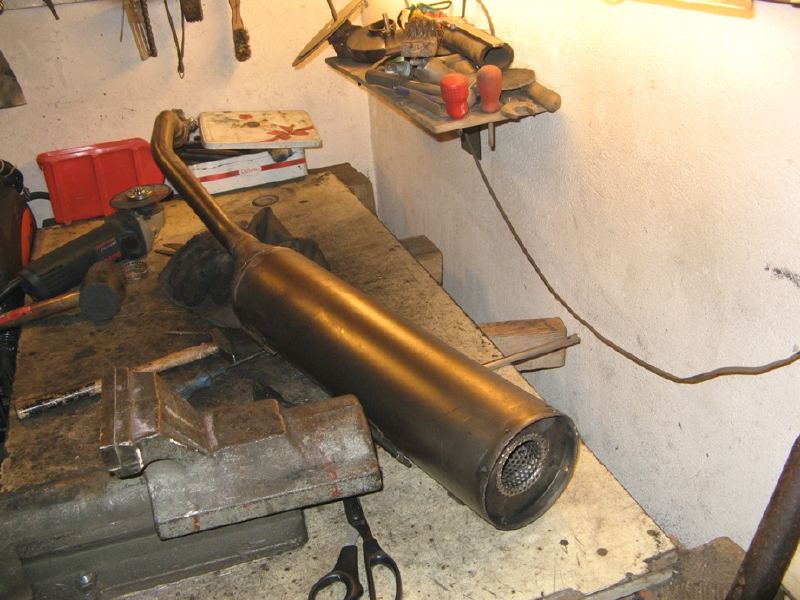

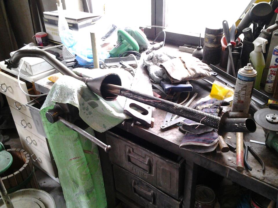

vikisek - tak se dovnitř dostaneš a vytáhneš ven všechny přepážky i trubky a pak múžeš ladit a odvrtat kat atd.

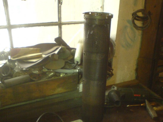

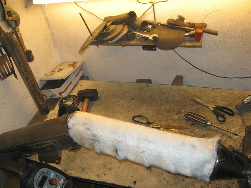

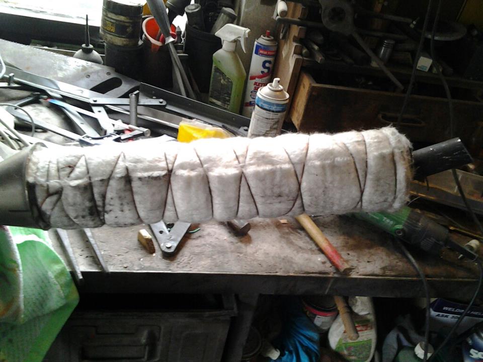

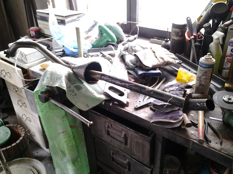

Něco pro kutily :)

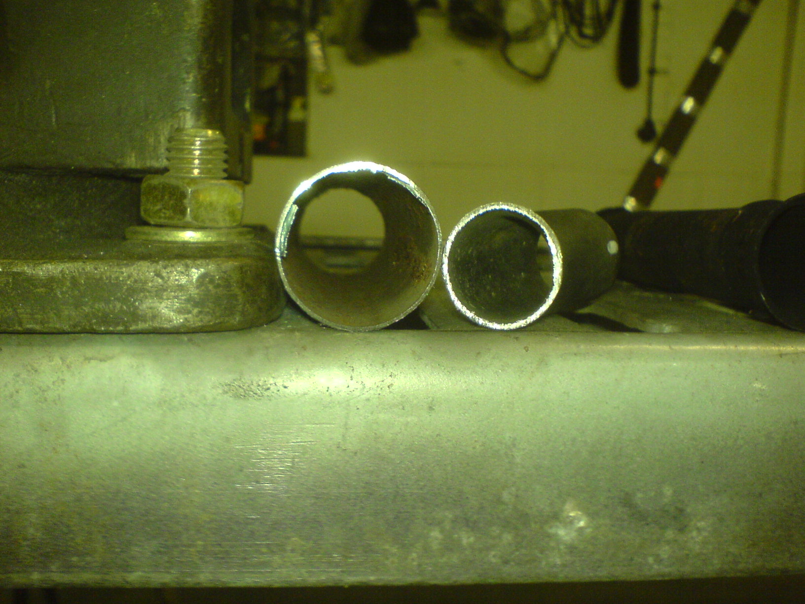

"RENAS" Tak výfuky jsem dal upravit v lednu. Mám je otevřené na průměr 32 vnější a 29 vnitřní. Ale ještě to asi budu zvětšovat asi podobně jako ty. Kolik máš průměr ty? A jak to s nima jede? Nezhoršil se výkon?

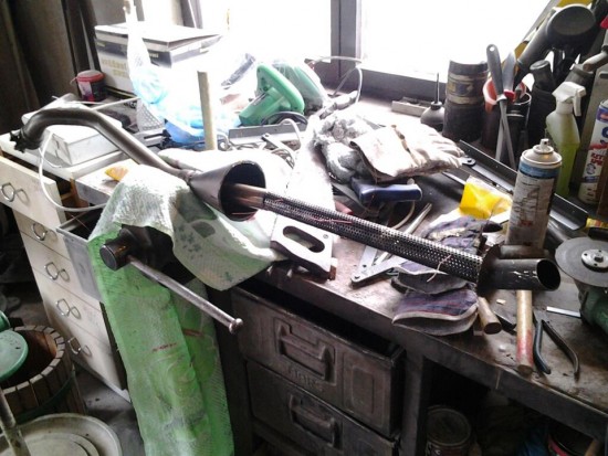

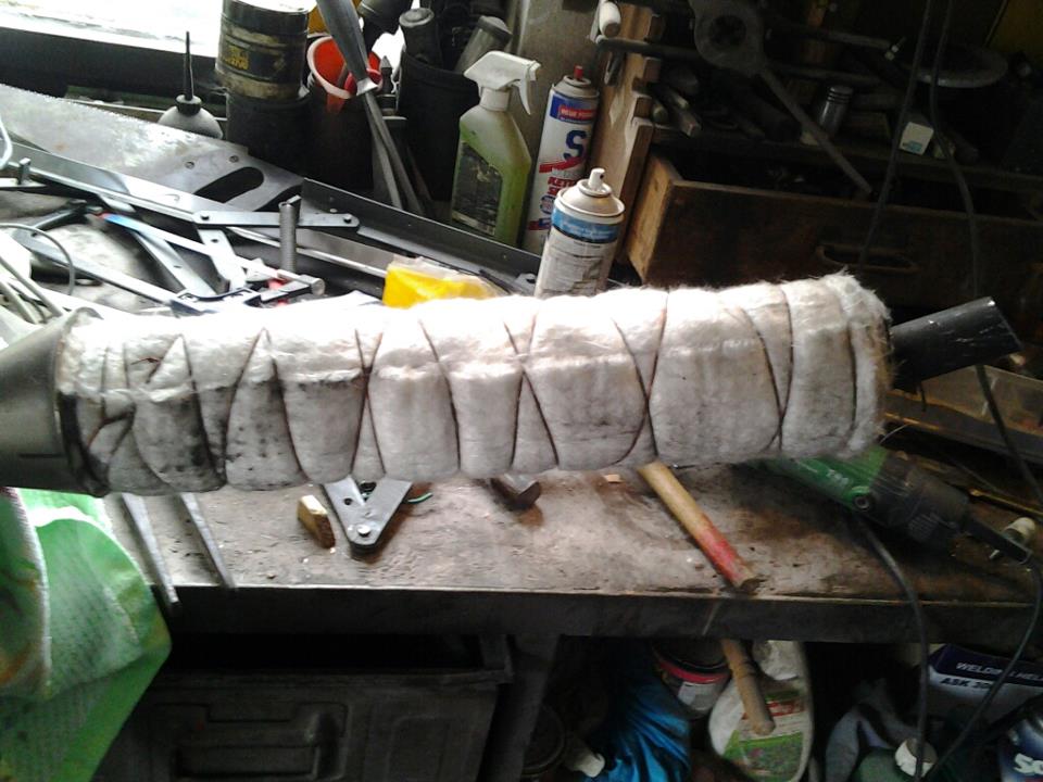

Perforovaná trubka musí mít minimálně stejný průměr jako svody.. ja tam mam perfor udělaný z nerezového plechu a po celé délce je průměr 32. Důležitá je kvalitní vata, která by měla být dostatečně stáhnutá. Po této )upravě to má konečně zvuk jako pořádný motárd..ne moc ostrý ale pěkně hluboký, takový jaký jsem chtěl..Spotřeba šla o půl litru dole a krouťák znatelně od spodu větší. 1,2,3 po zadním :-) Nechtel jsem tam dávat žádné jiné laďáky, jednak drahé a moc si mi ty hliníkáče nelíbí, tyto origoše s těma plastama tomu sedí fakt nejvíc.. kupoval jsem druhé origoše za 2000 + 2 balíky vaty cca 1000 i s poštovným. Kousek nerezového plechu a je to.. jenom jsem to nechával vařit TIGem profikovi. Nikdo nepozná, že se v tom někdo vrtal. Kdyby něco tak svoje origoše mám doma..Takže tak..

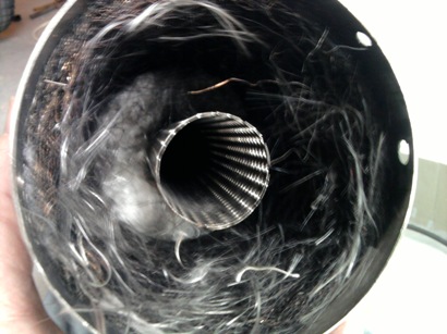

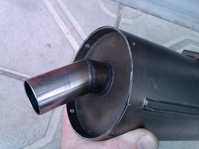

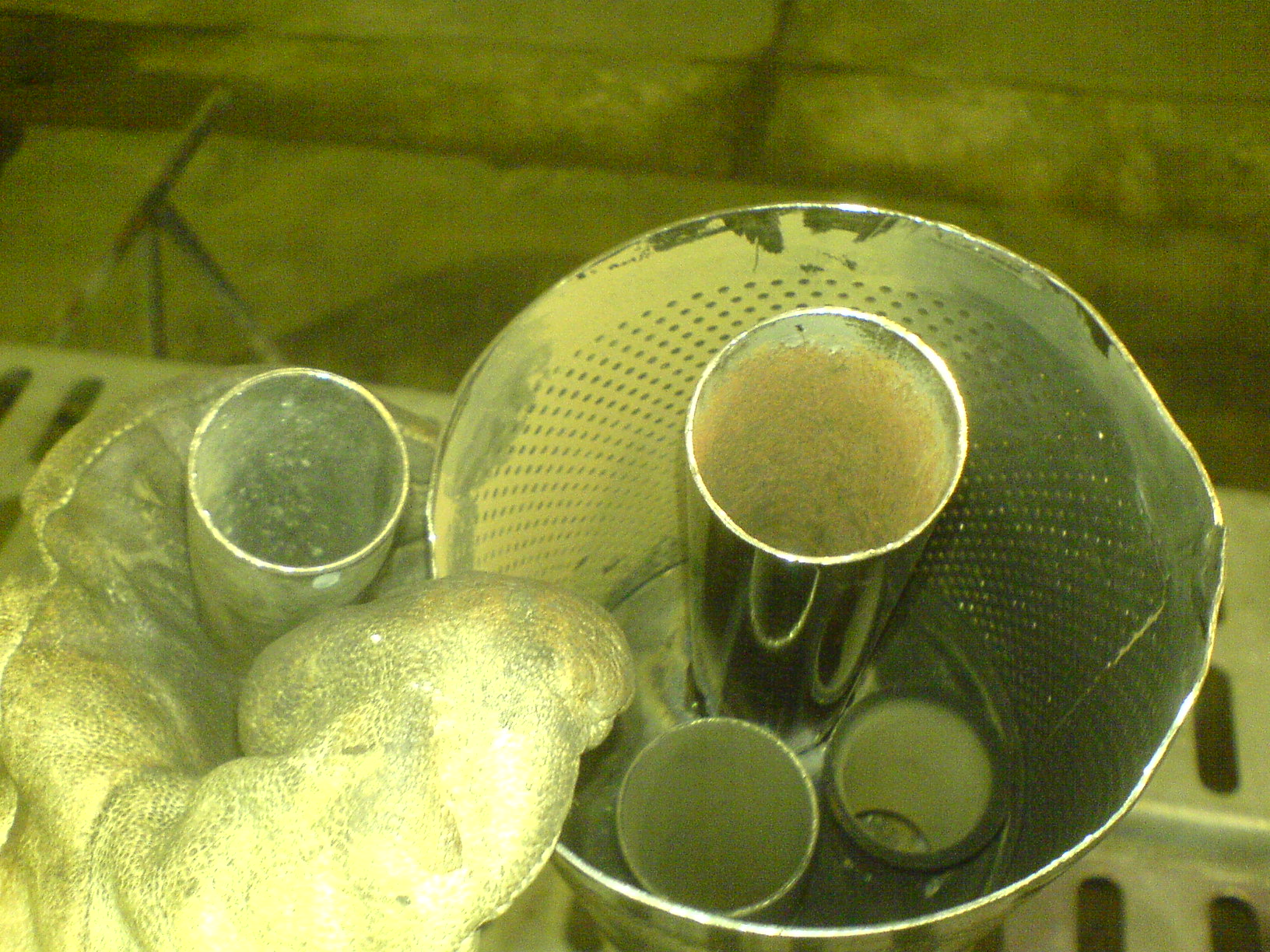

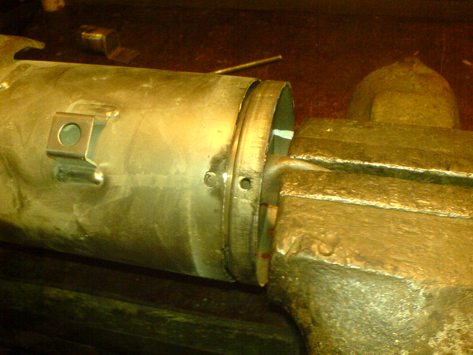

U mě to vypadá takhle.
Průměr 32mm-vnější, 29mm-vnitřek

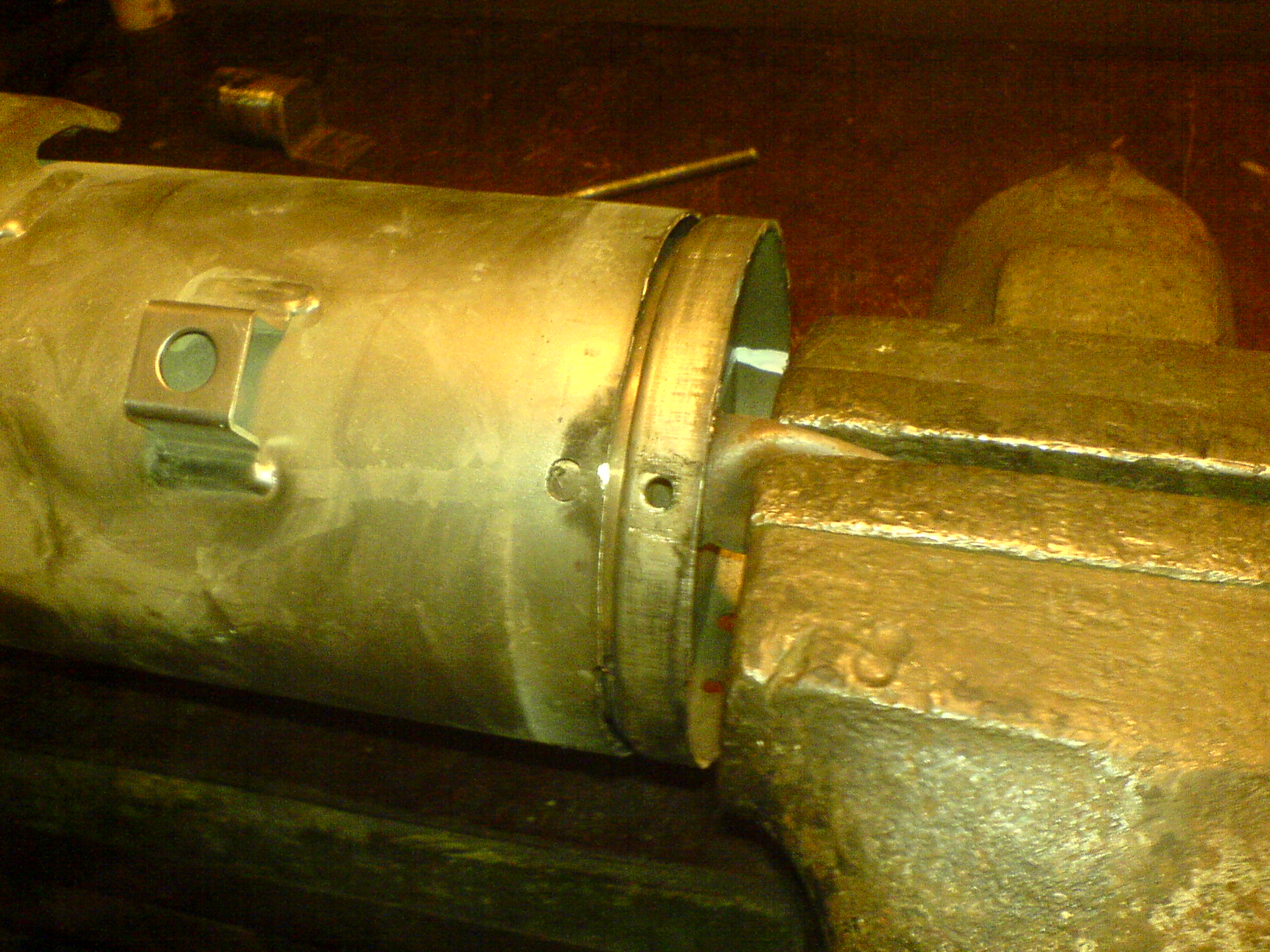

RENAS píše:vikisek - tak se dovnitř dostaneš a vytáhneš ven všechny přepážky i trubky a pak múžeš ladit a odvrtat kat atd.
Rozumím tedy dobře, že na zadní části výfuku stačí po sundání černé konické plechové koncovky jen odbrousit (nebou odříznout) koncový lem těla a půjde následně vyndat celá vnitřní přepážka i s tím perforovaným plechem a koncem ven? Není náhodou přivařená ještě nějaká přepážka uvnitř?
Zatím mi to nejde vytáhnout.
Nevím jestli se mi podaří misku s přepážkami vyjmout, anebo budu muset celé říznout i v místě katalyzátoru a vymlátit přepážky z té druhé strany (ve směru toku výf. plynů).
Jak jste ty přepážky vyndali, bylo u toho zapotřebí náslilí a klení? :o
RENAS
Příspěvky: 13
Registrován: ned 22. dub 2012 9:15:32
Bydliště: moravskoslezský kraj
Re: Úprava sériových výfukov
Nový příspěvek od RENAS » ned 17. lis 2013 8:23:57

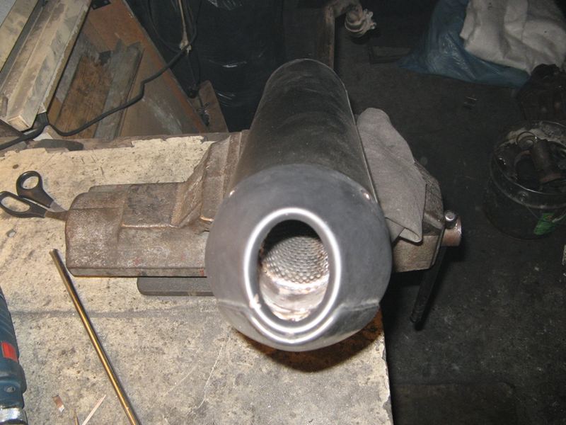

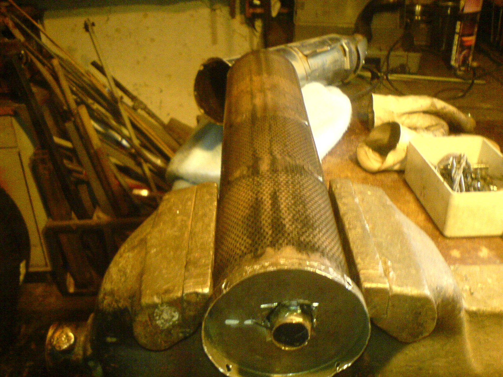

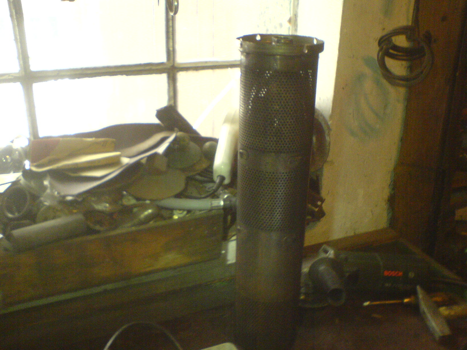

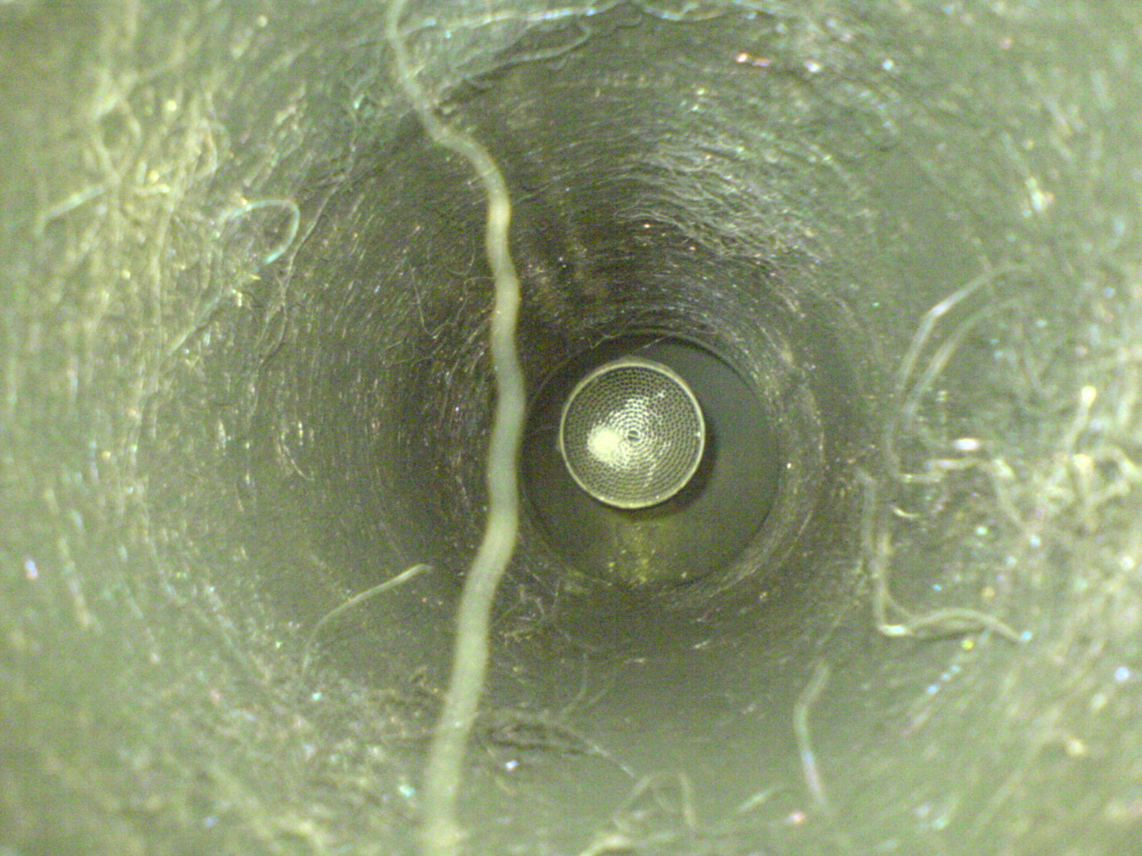

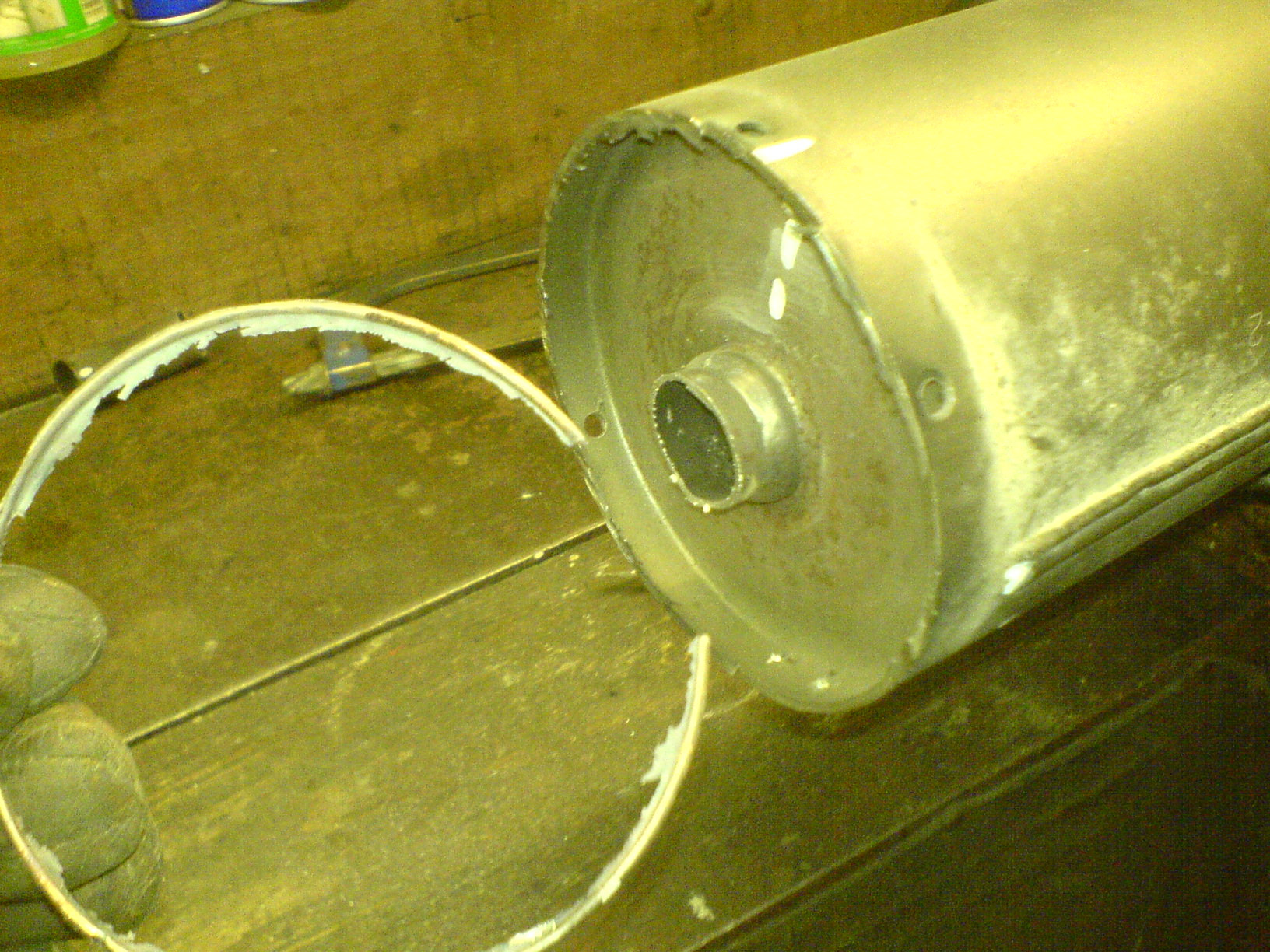

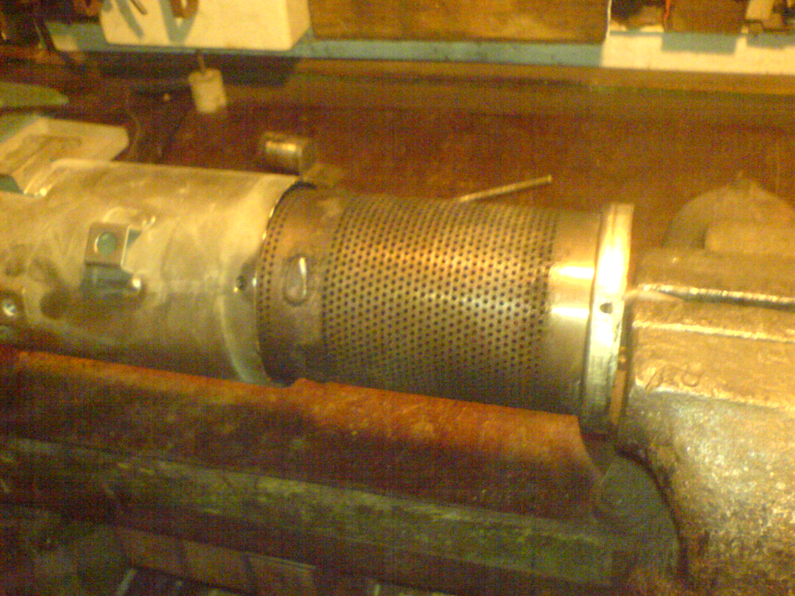

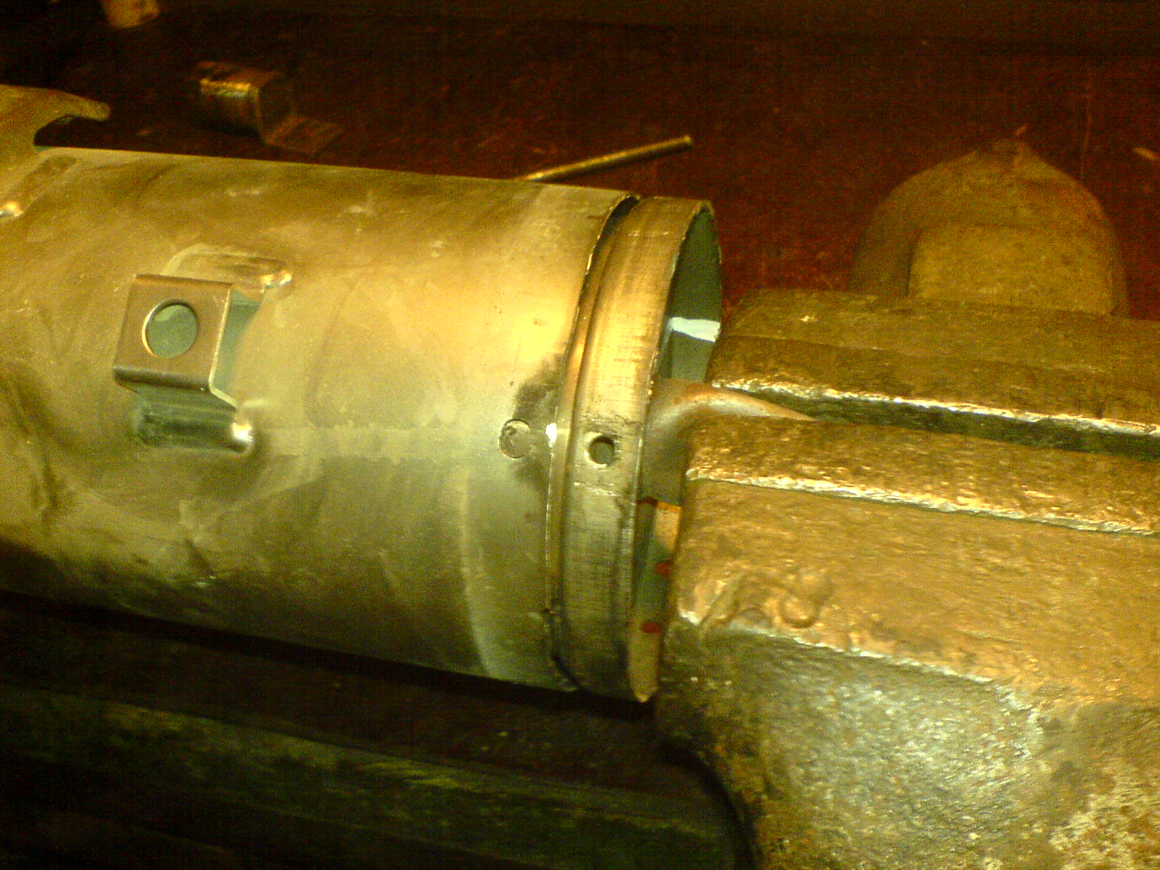

Rozumíš správně. Výfuk jsem upevnil koncovou trubkou do svěráku, odřezal kousíček lemu a taháním klepáním gumovým kladivem po držáku výfuku jsem vytáhl celý vnitřek-jak je na fotu. Koncovou trubku jsem zničil ale to bylo v plánu. Celou operaci jsem dělal přes konec výfuku, včetně odvrtání katalyzátoru. Jde to ztuha to je fakt.

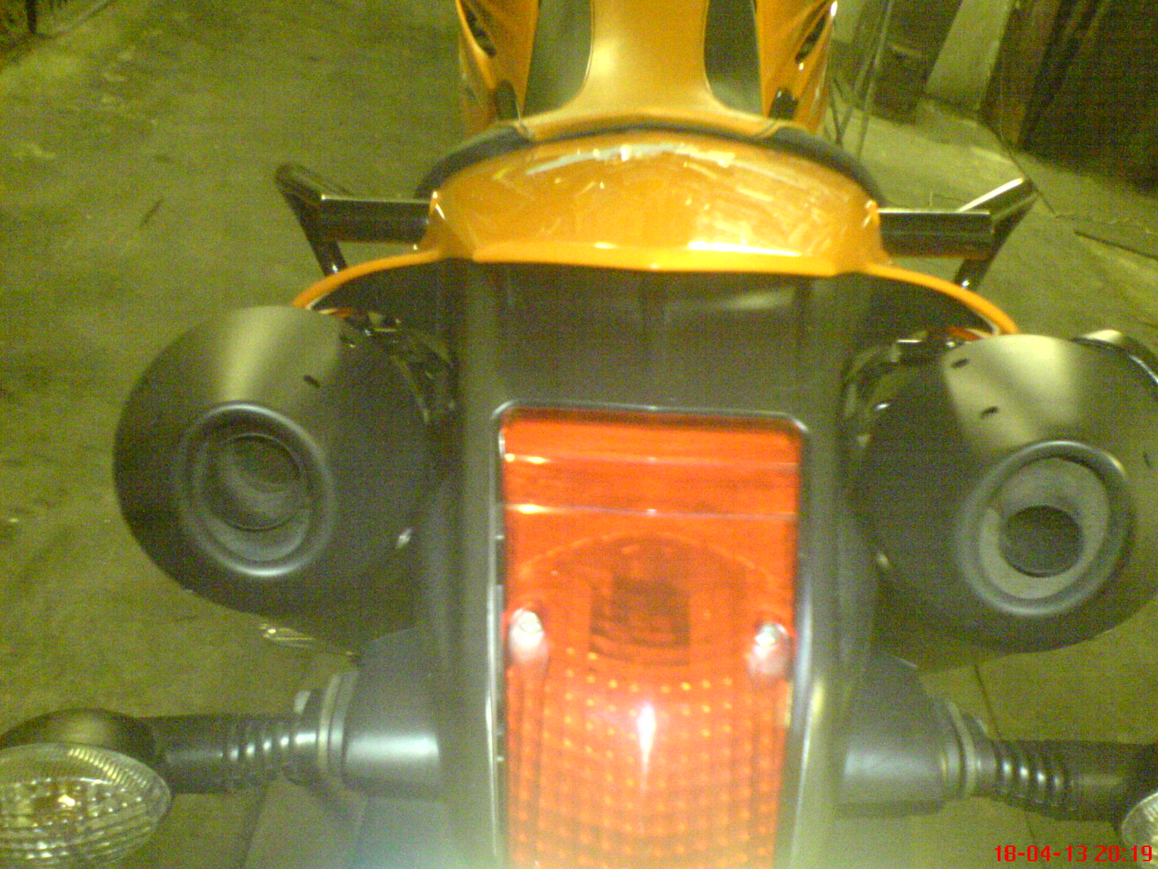

Nový příspěvek od RENAS » stř 20. lis 2013 10:04:41

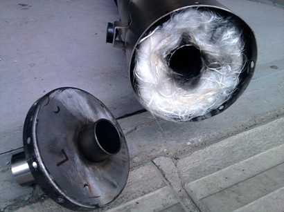

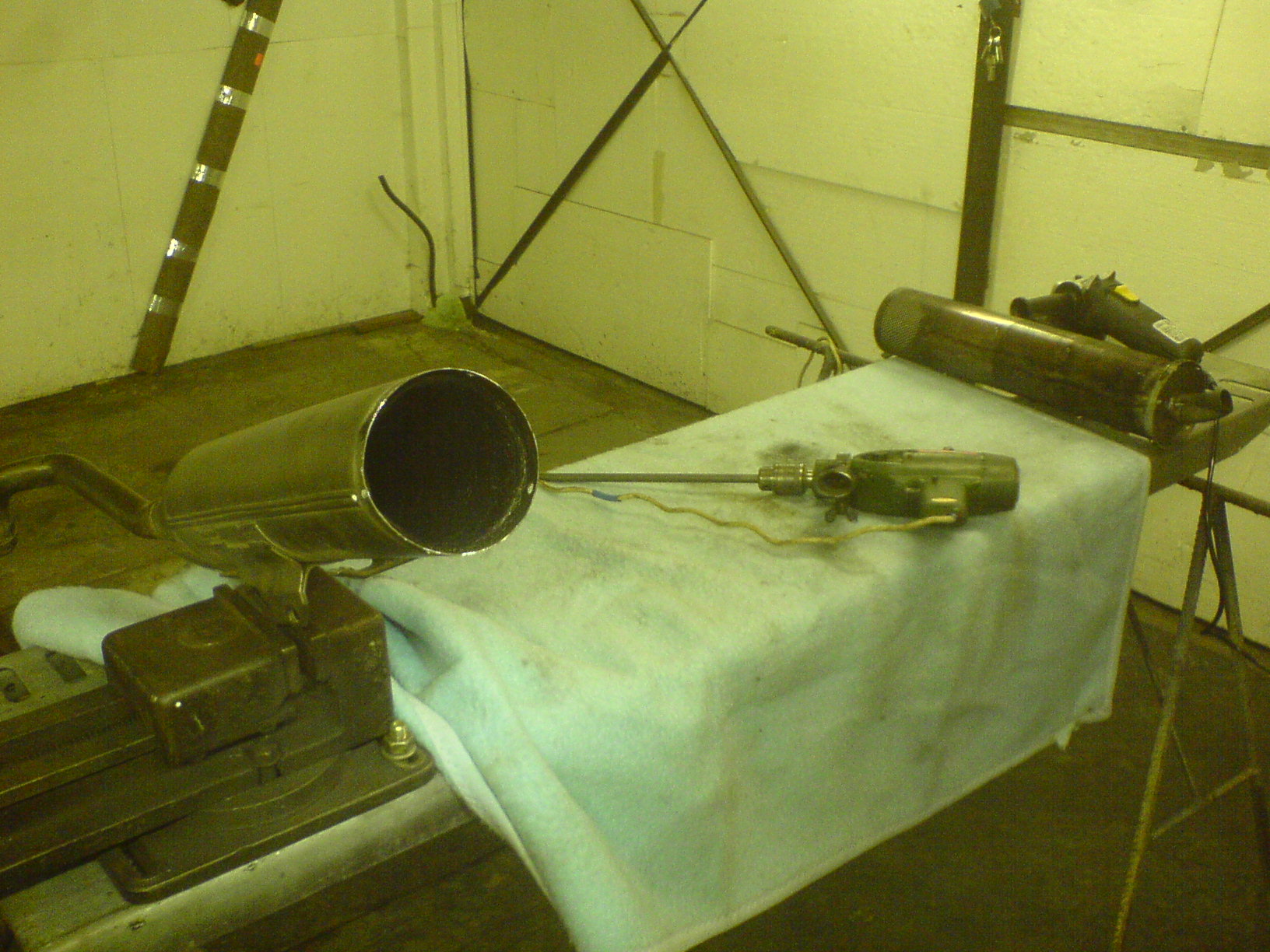

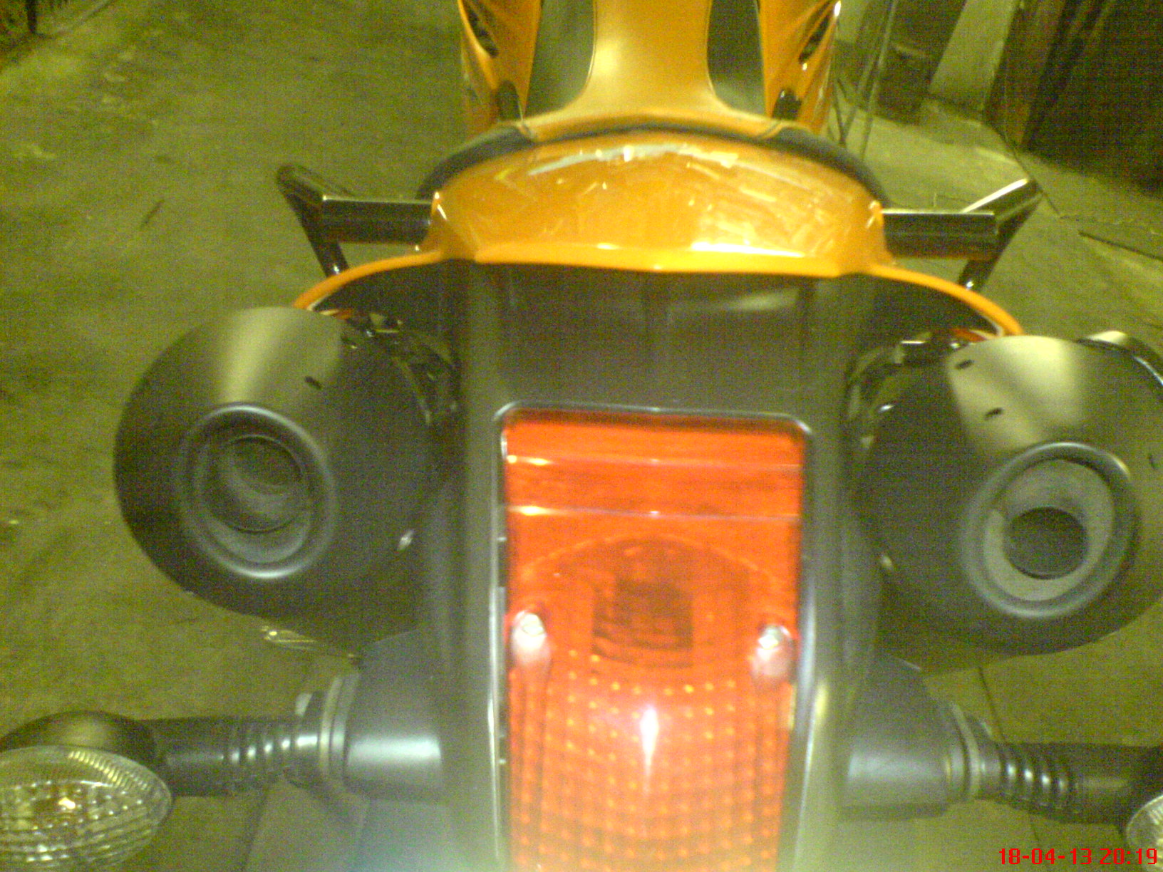

První varianta - že jsem rozebral a všechny mezi trubky včetně koncové a nahradil je větším průměrem- s22 na 32. Výkon zůstal stejný,spíš kroutící moment šel nahoru(lepší). Zvuk je něco mezi origo a úplně otevřeným ale pěkný-hrubý-zaujme. Kdyby náhodou měl někdo zájem tak tuhle variantu mám na prodej-jo jsem to já. Tuto zimu mám v plánu další úpravy druhých výfuku (kratší) Ty úplně otevřené jsem dělal pro kolegu, trubku a vatu si někde splašil ale koupil na netu. Foto motorky pravý origo- levý po úpravě.

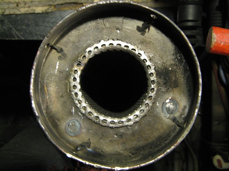

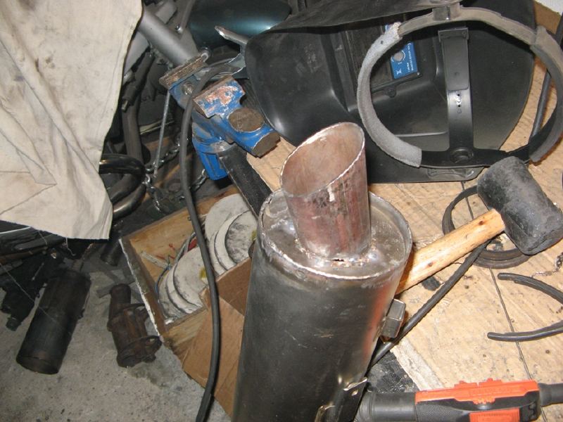

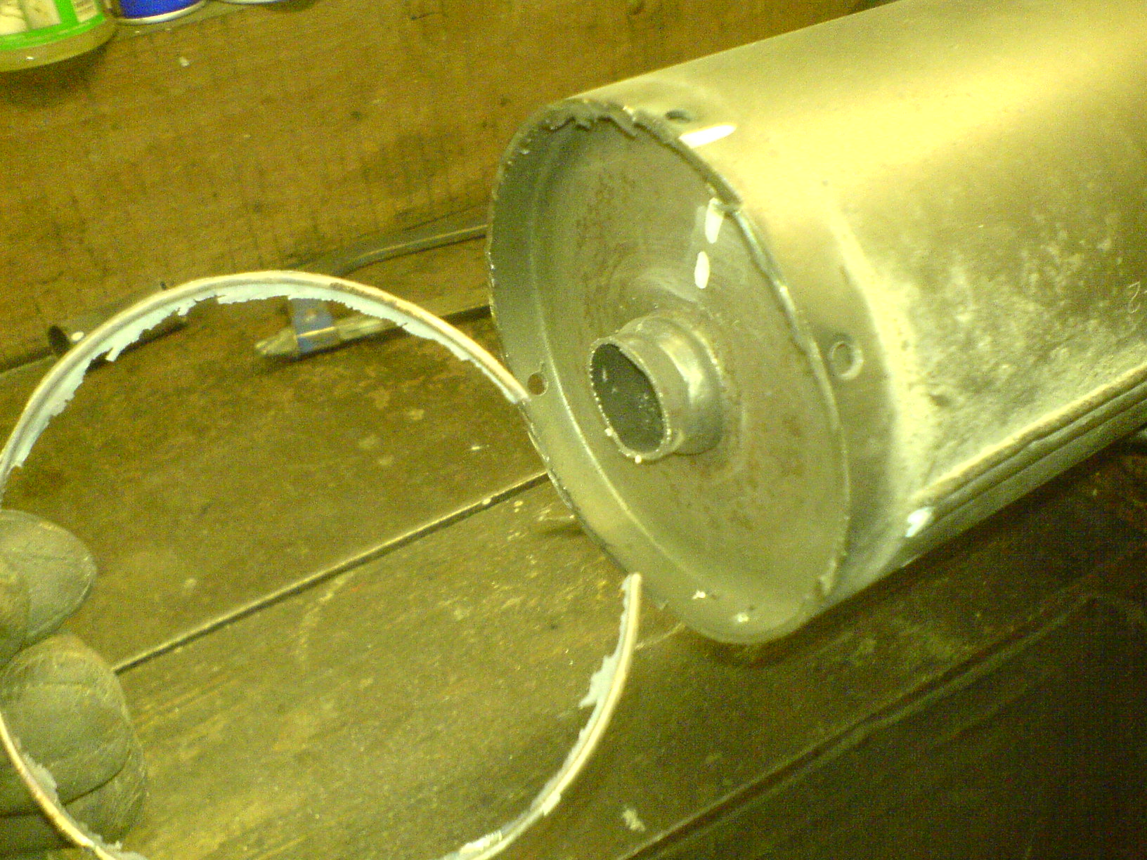

Nedávno jsem zkoušel váš postup, ale ani za bůh mi po uřezani koncového lemu cca 2 mm nešlo ty střeva vyklepnout ven! :evil: To byli docela nervy. Tak jsem jednoduše uřezal cca 2cm od toho konce na to jsem z5 šroubama přišrouboval ten kužel a vysledek parada. Nikdo nepozna že to je zkráceny a zvuk brutální, lehce střili já jsem zpokojen:-) Sice při podrobnějšim zkoumani vnitřku výuku poznáte že to je uřezany ale čert to vem :yes: :yes: :yes:
