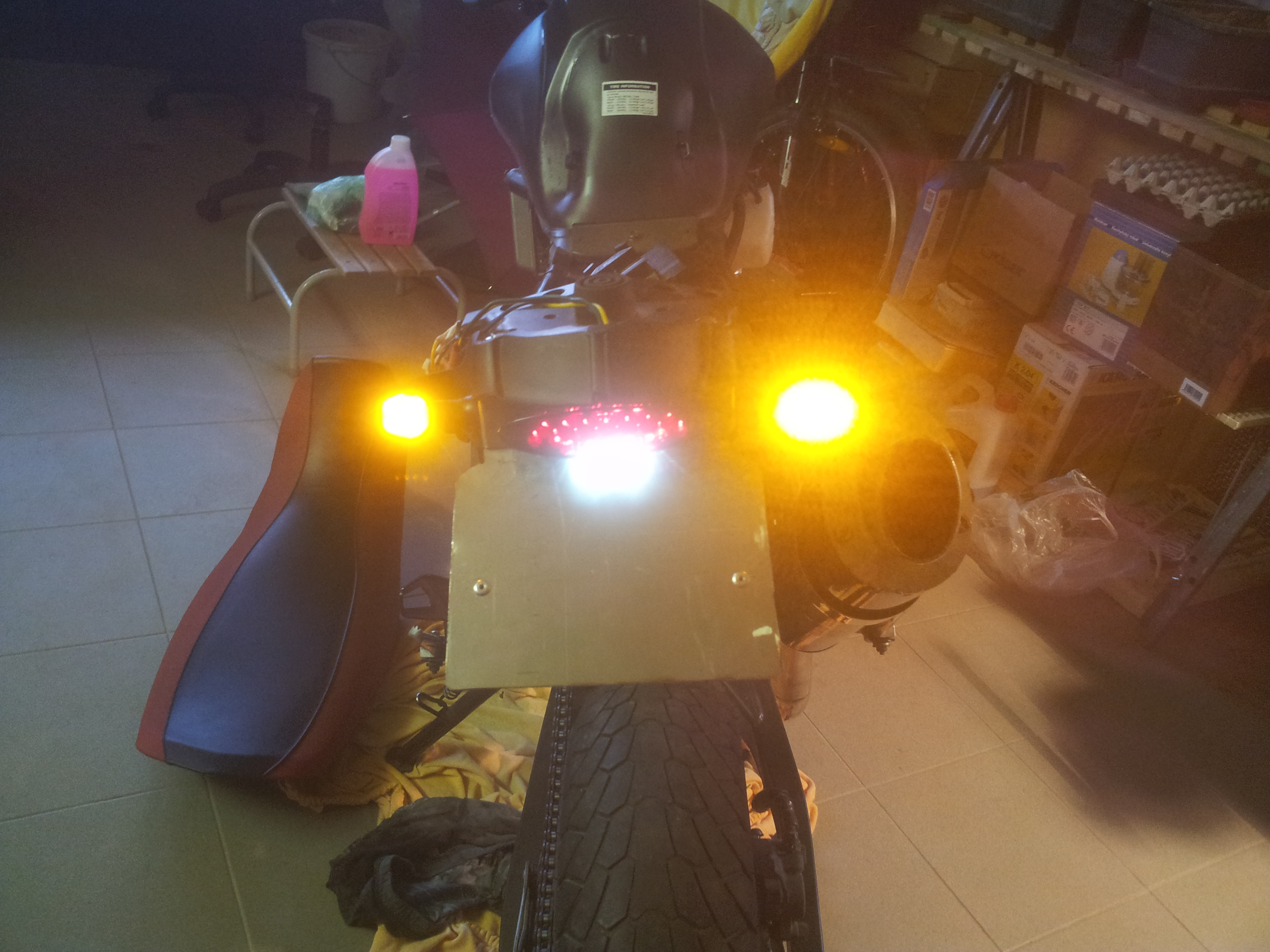

já teď koupil blinkry z http://www.ebay.com, a jsem absolutně spokojenej, jak s cenou tak i se vzhledem. Jinak všechny 4ři blinkry mě vyšli na cca 350kč i s poštovnym. Byl knim i přerušovač.
Mám ledky, krásně září.

Ono to je vic nez jasne. Ledky maji mensi spotrebu a to se projevi v rychlejsim blikani. Jsou tri reseni koupit elektricky prerusovac. Druha varianta tak zvana na hulvara. Dat tam odpory
coz neni nejak slavne, ale navodu je dost a treti je ze si na to zvyknes a nechas to tak
