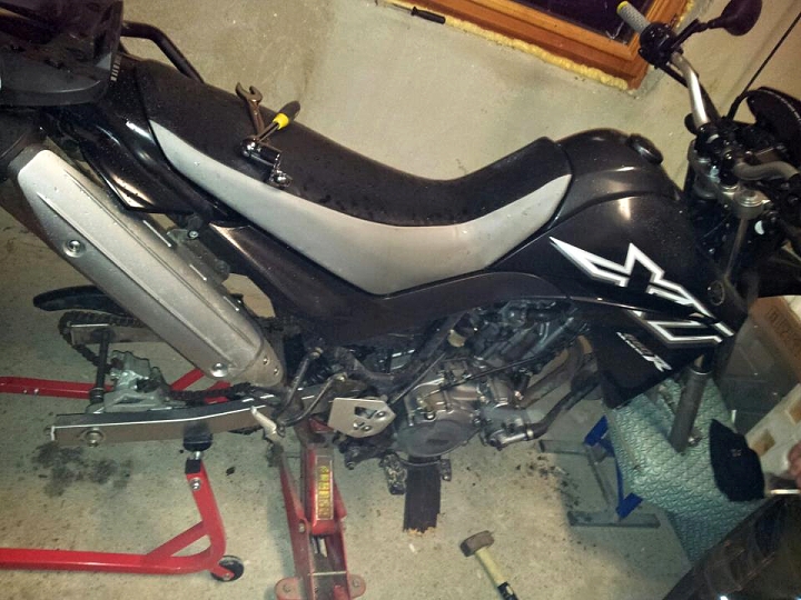

E-09 nazuté....než začal marast a bláto bejt venku..

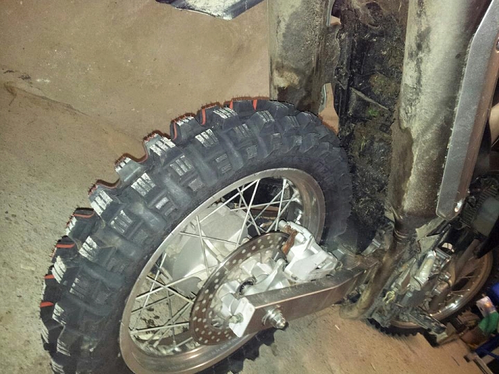

a C-02 budí respekt ve mně....a už mě i podržela
