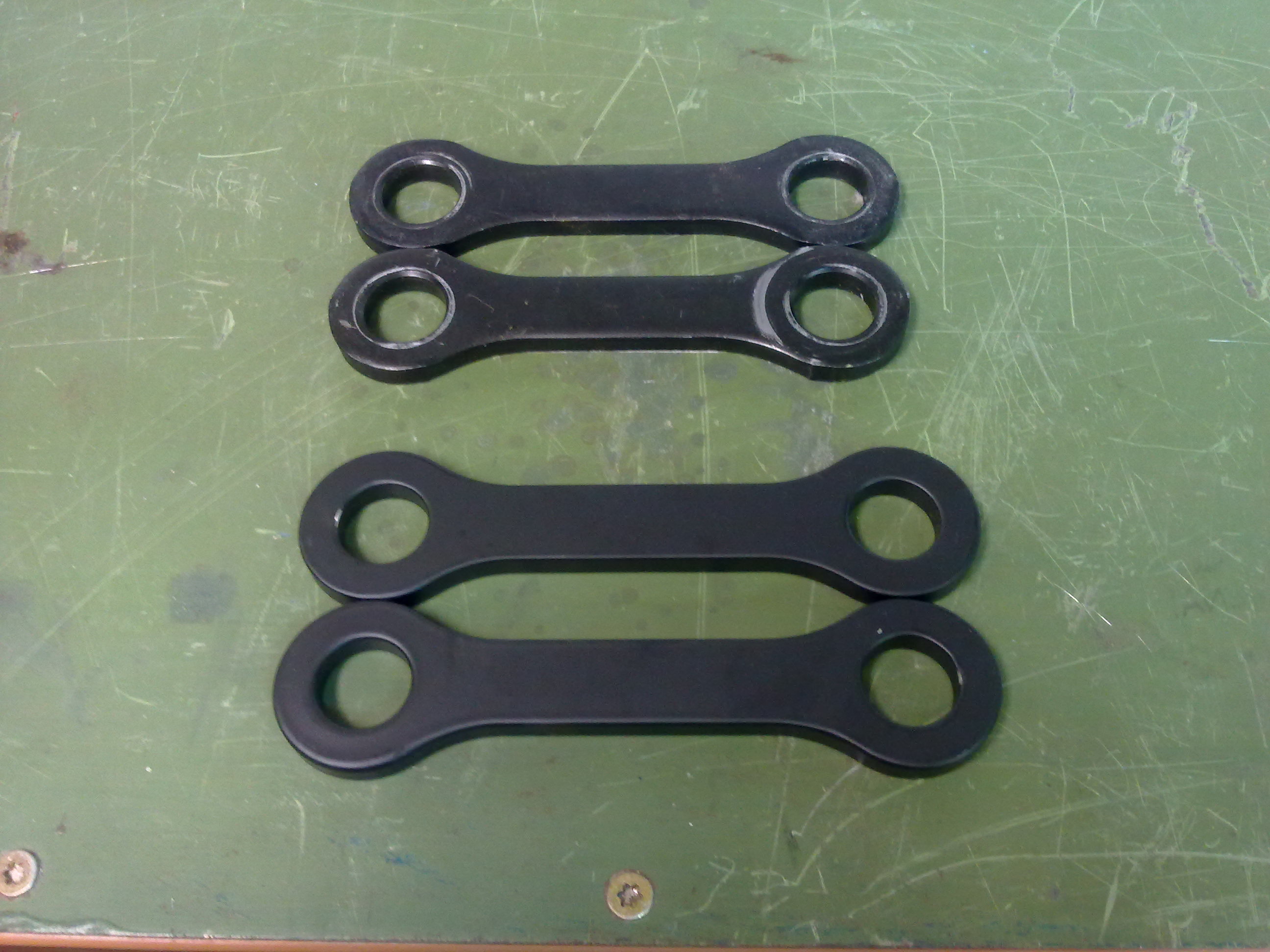

Potreboval jsem o neco snizit XTX kvuli sve zene, a tak pridavam par fotek pro ty, co maji stejny problem. Moto jsem snizil v sedle o 22 mm.
1) snizeni predku: predni vidle posunout v brylych nahoru o 20mm, staci pouze povolit srouby a posunout vidle.
2) snizeni zadku: vymena "kosti" prepakovani za delsi. Zde potvrzuji postreh z tohoto fora, ze pomer prepakovani/kyvka je cca 1:4, tedy pri prodlouzeni "kosti" o 6 mm klesla motorka o cca 25mm mereno v ose zadniho kola. Kosti - material nerez, povrchovka komaxit, roztec der 91 mm.
prodlouzene kosti o 6 mm, z puvodni roztece 85mm na 91 mm, material nerez
snzeni predku posunutim vidli v brylych
Naposledy upravil(a) BOB dne pon 19. bře 2012 23:41:14, celkem upraveno 1 x.

nechtelo se mi delat vice kosti systemem pokus - omyl, tak jsem hodil moto na naslapny stojan, podlozil kyvku heverem na auto a odmeril osu kola od zeme. Pak jsem vyhodil cep prepakovani a heverem pozvedl kyvku o pozadovany kus. Nasledne zmeril roztece ok prepakovani a proporce novych kosti byly na svete 8-) U XT je to cca 1:4, takze pri prodlouzeni kosti o 6 mm se snizila osa zadniho kola o 25mm.
Jinak pokud snizujes moto na prepakovani (zadek) je dobre snizit i predek aby byla zachovana stejna geometrie a rozlozeni vahy napr. pri krizovem brzdeni. Po snizeni si nezapomen seridit vysku predniho svetla, at nesviti panu bohu do oken.
