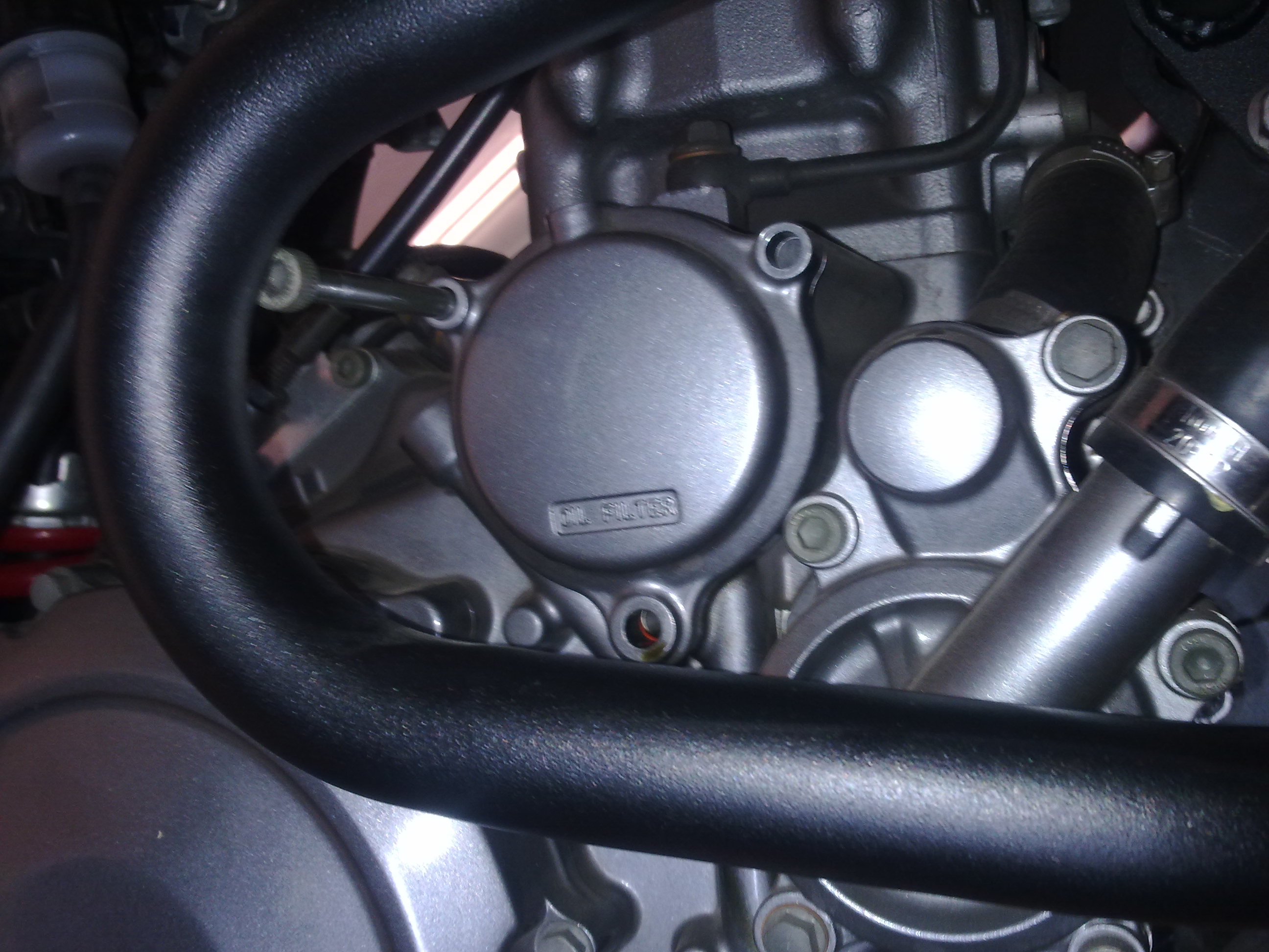

Příspěvek od BOB » ned 15. led 2012 23:07:24
Jeden maly postreh z dnesni vymeny oleje, mam tam ram Givi a nejde pres nej vyndat sroub drzici vicko olejoveho fïltru. Neni to zadna tragedie, jen to uvadim jako postreh k padaku Givi
