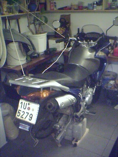

Hodně stará fotka, ale když není stojan po ruce, jde to i takhle :P

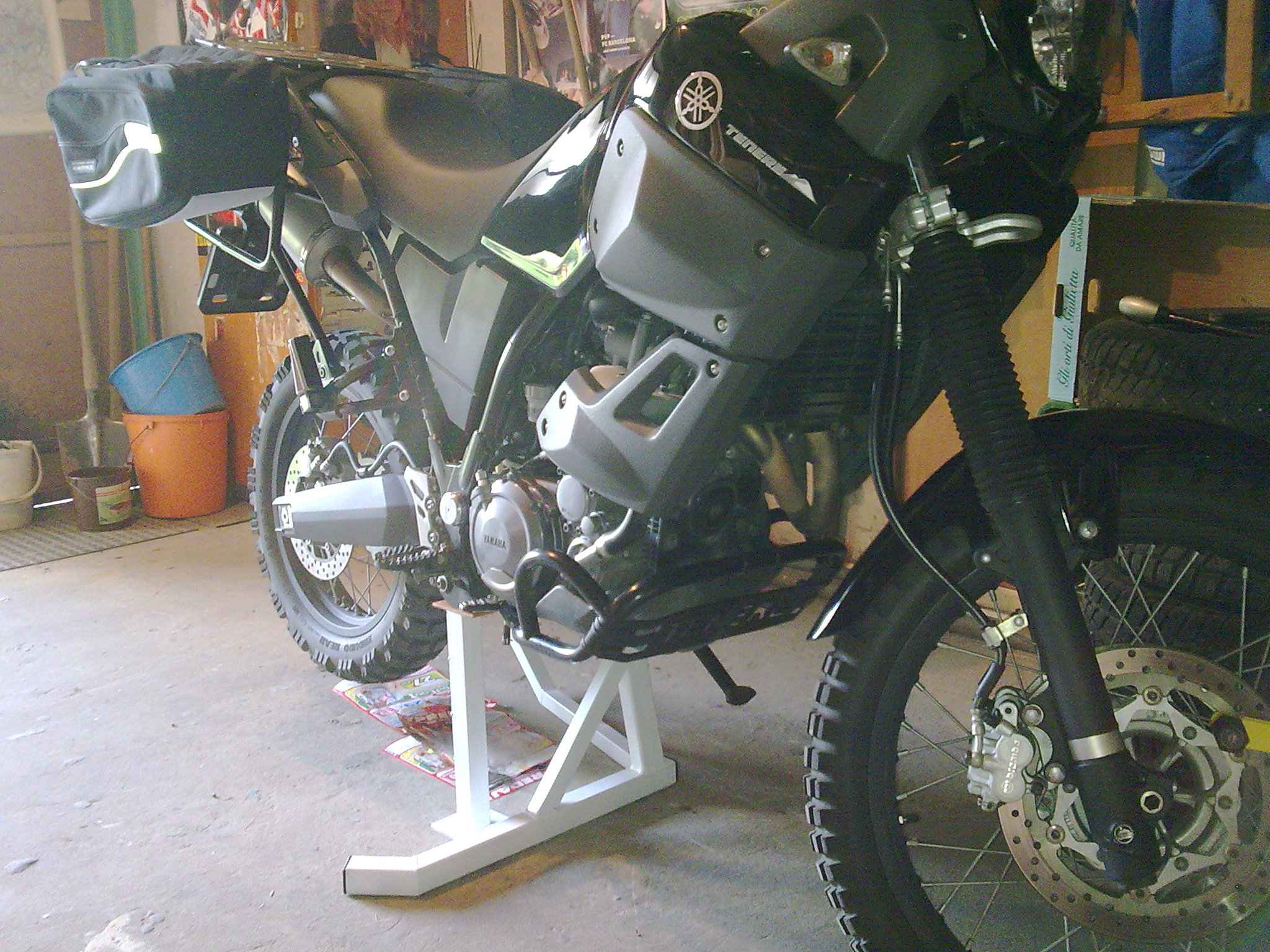

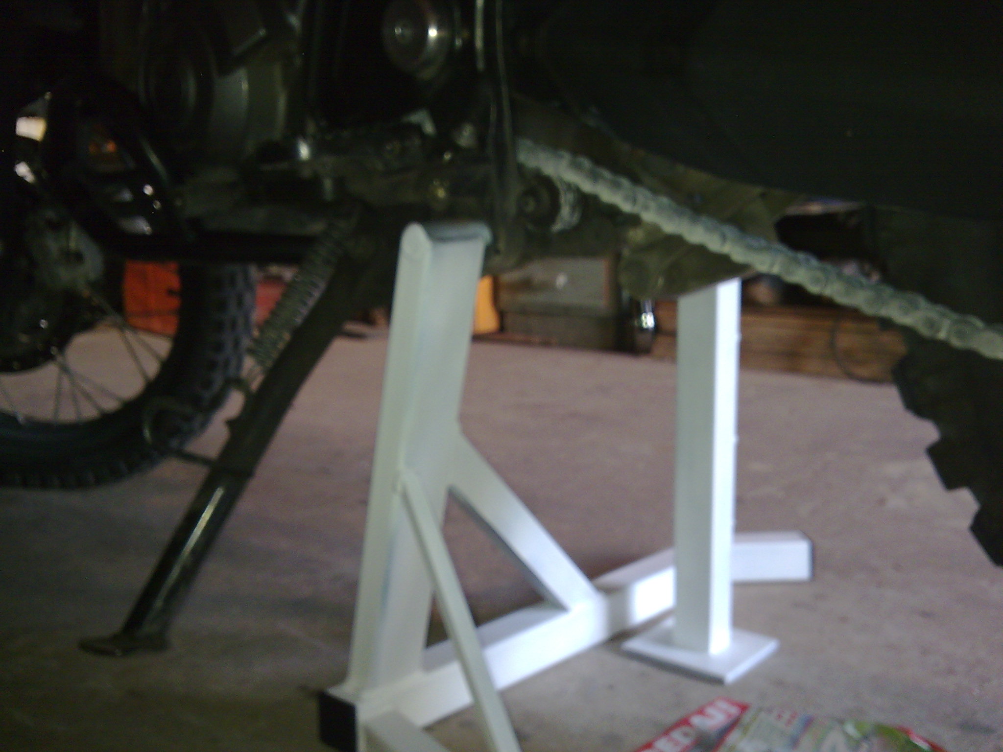

Ja mam nieco taketo na Tenerke. U TRX pouzivam bezny stojan na cestaky pod zadnu kyvku.

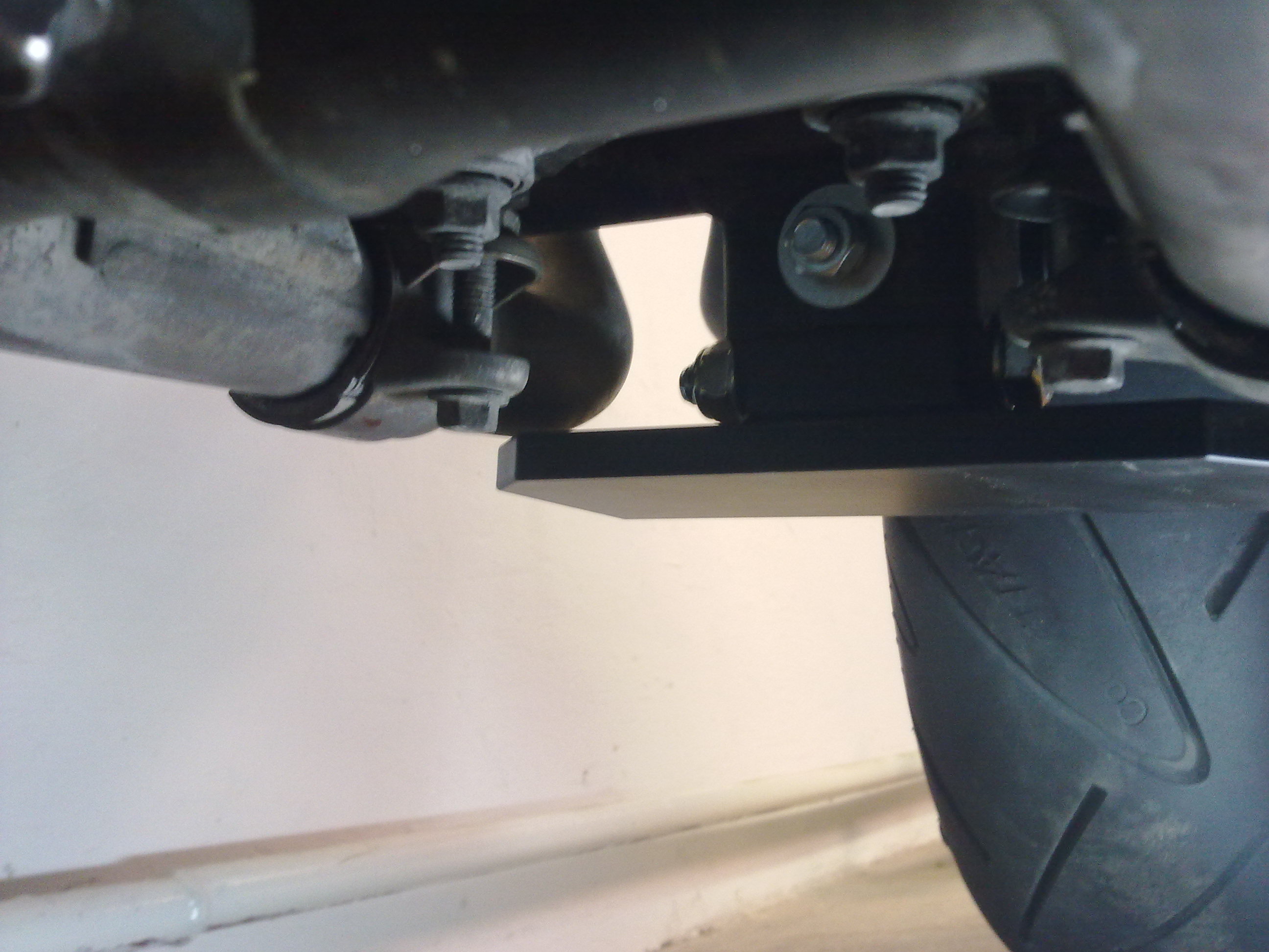

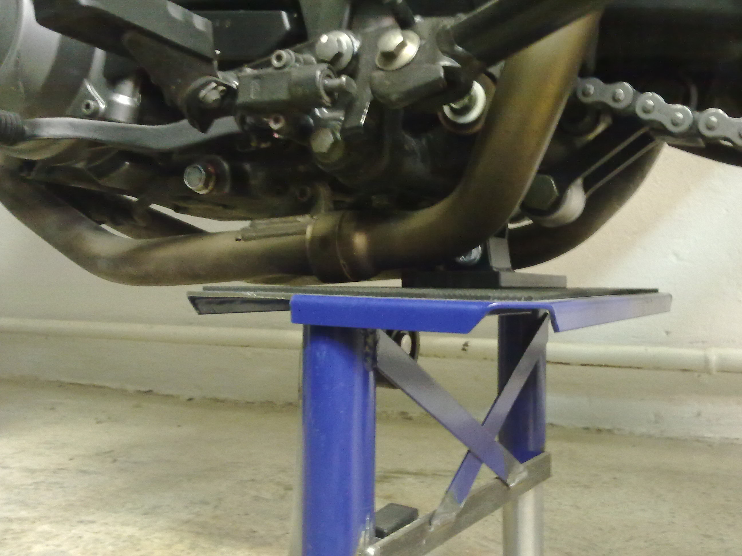

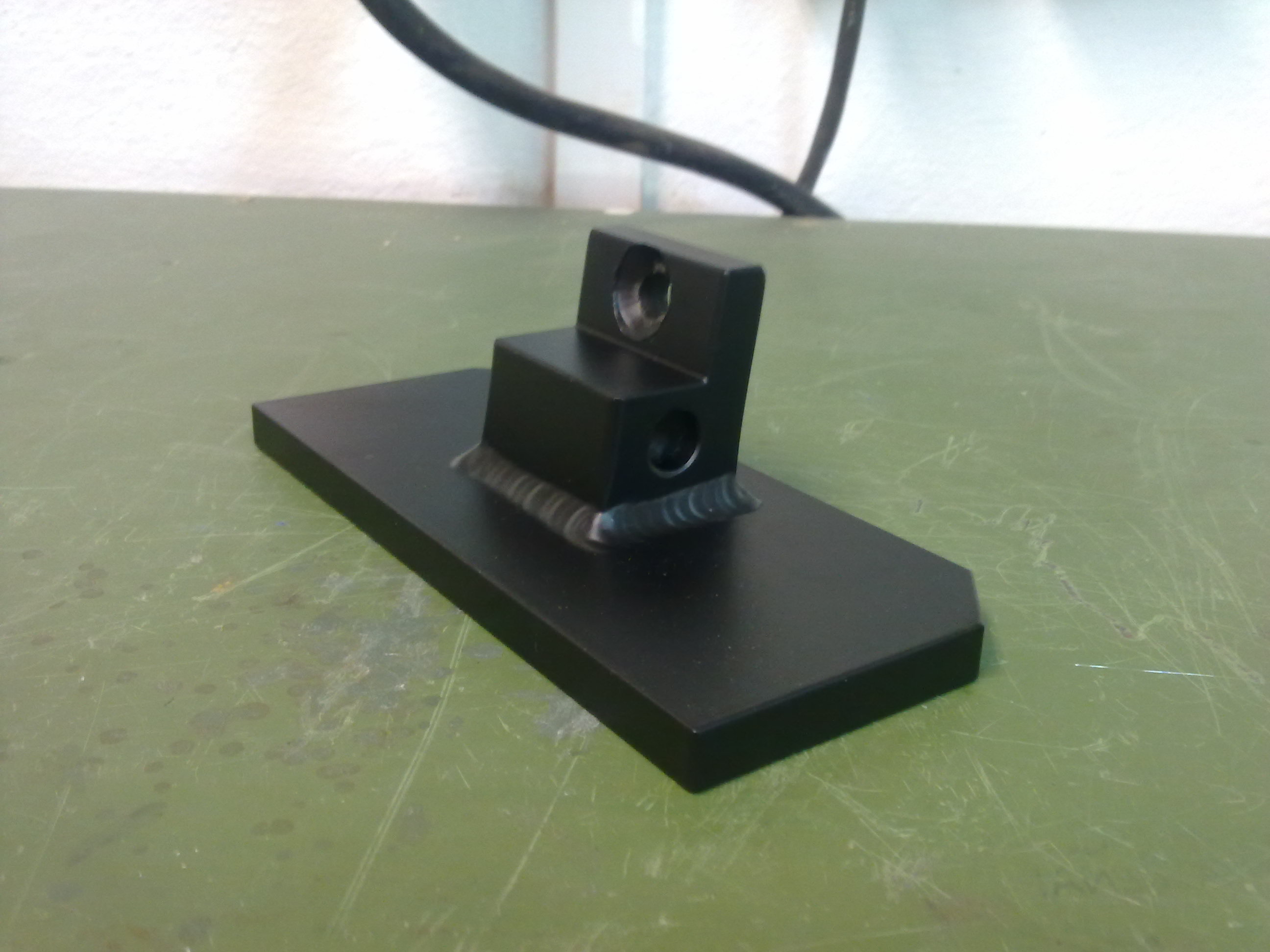

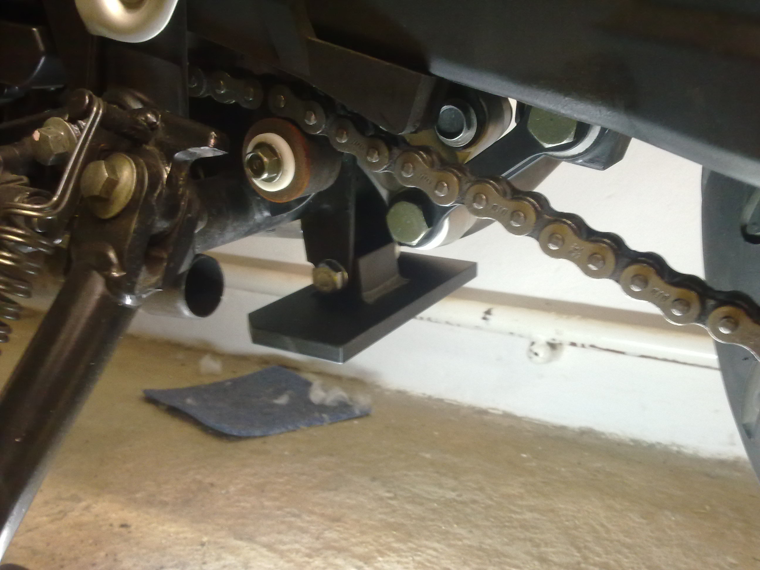

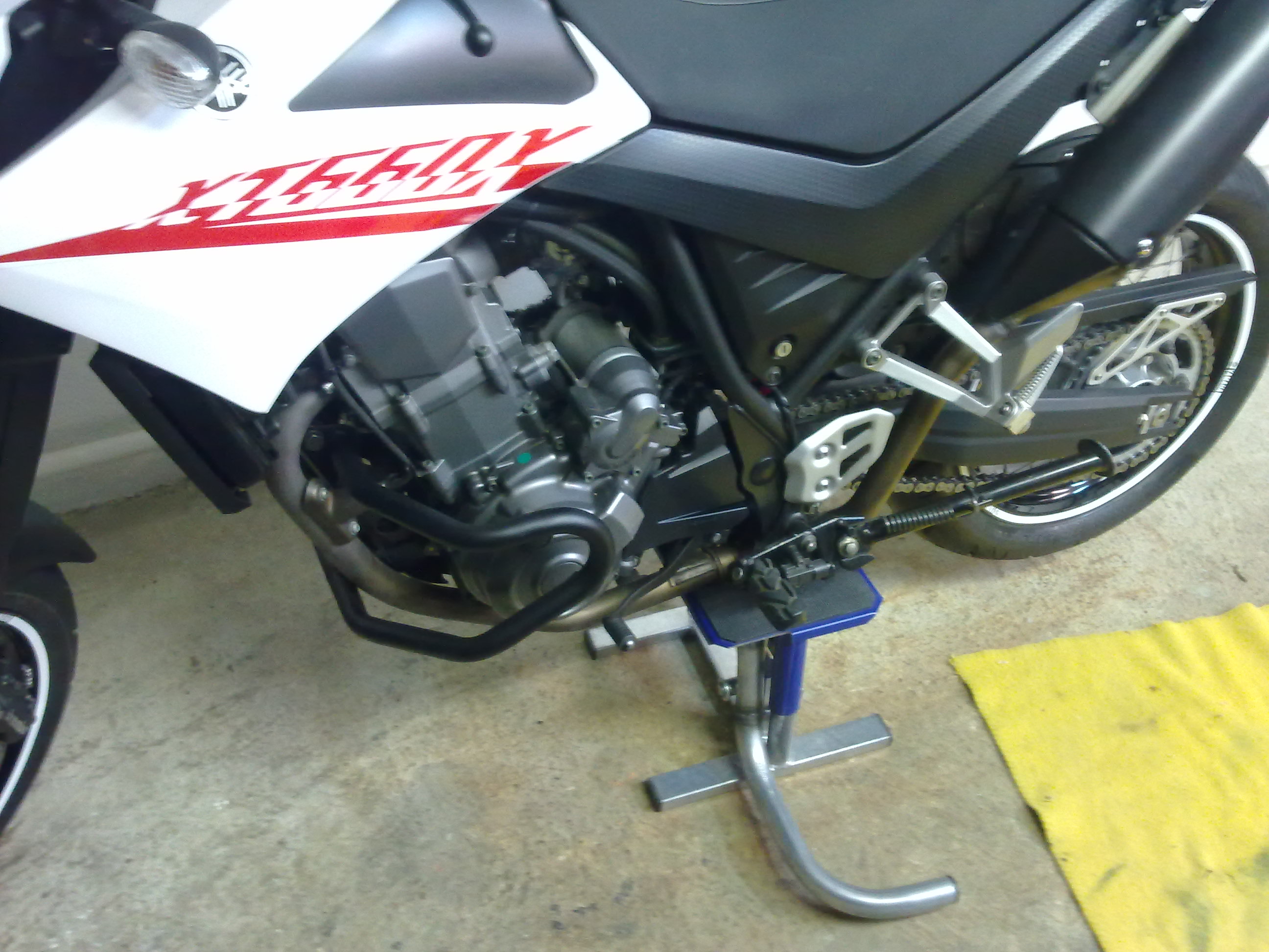

vzhledem k tomu, ze naslapny stojan se mi zda nejlepsi ale zvedat moto za svody mi prijde prasarna (zdejsi zastanci prominou), vyrobil jsem drobne vylepseni. Je to vic vhodne pro Xkare, bahnakum by se na to asi motal bordel. Snizi to svetlou vysku motorky o 2 - 3 mm, coz neni zadna hruza, ale pri zvednuti moto nelezi na svodech. Vaha kusu je 402g, coz je vicemene zanedbatelne, prihledneme - li k tomu, ze kus se nachazi pod tezistem. Material dural, povrchovka komaxit. Nikomu to nevnucuju jen davam k dobru dalsi alternativu jak pohodlne zvednout moto. Naslapny stojan mam tento: http://eshop.motoservis-travnicek.cz/st ... o-440.html
a takhle mi to stoji :-)
pohled ze predu
mezikus na moto
mezikus

Proč se chlapi tak dřete, jde jednoduše zvednout na motokrosový stojan malým heverem, který používám na auto. Dám ho pod uchycení připravené pro centrální stojan, který moto (hyzdí), s tím souhlasím, moto zvednu jednou rukou, druhou přidržím mašinu v rovině a zasunu crosový stojan pod svody, práce pro jednoho na minutu. Hever se dnes dá pořídit za pár babek cca 500kč

Jadnoduchá a rychlá (vychytávka) líbí se mi, pochvala :yes:
BOB píše:Nazdarek,
vzhledem k tomu, ze naslapny sotjan se mi zda nejlepsi ale zvedat moto za svody mi prijde prasarna (zdejsi zastanci prominou), vyrobil jsem drobne vylepseni. Je to vic vhodne pro Xkare, bahnakum by se na to asi motal bordel. Snizi to svetlou vysku motorky o 2 - 3 mm, coz neni zadna hruza, ale pri zvednuti moto nelezi na svodech. Vaha kusu je 402g, coz je vicemene zanedbatelne, prihledneme - li k tomu, ze kus se nachazi pod tezistem. Material dural, povrchovka komaxit. Nikomu to nevnucuju jen davam k dobru dalsi alternativu jak pohodlne zvednout moto. Naslapny stojan mam tento: http://eshop.motoservis-travnicek.cz/st ... o-440.html

Evidentne jsem zustal nepochopen...hlavnim cilem takoveho mezikusu je to aby se moto nejen za svody nezvedalo, ale take na nich nelezelo. Svody prece jen nejsou konstruovany na to aby na nich lezelo cca 170 kg a navic, kdyz budu chtit namazat retez ptoe, co se z nekama vtatim, nelezi moto na horkych svodech a ty nepali gumu co je na stojanu apod. Ale jak rikam, nikomu to nevnucuju.
