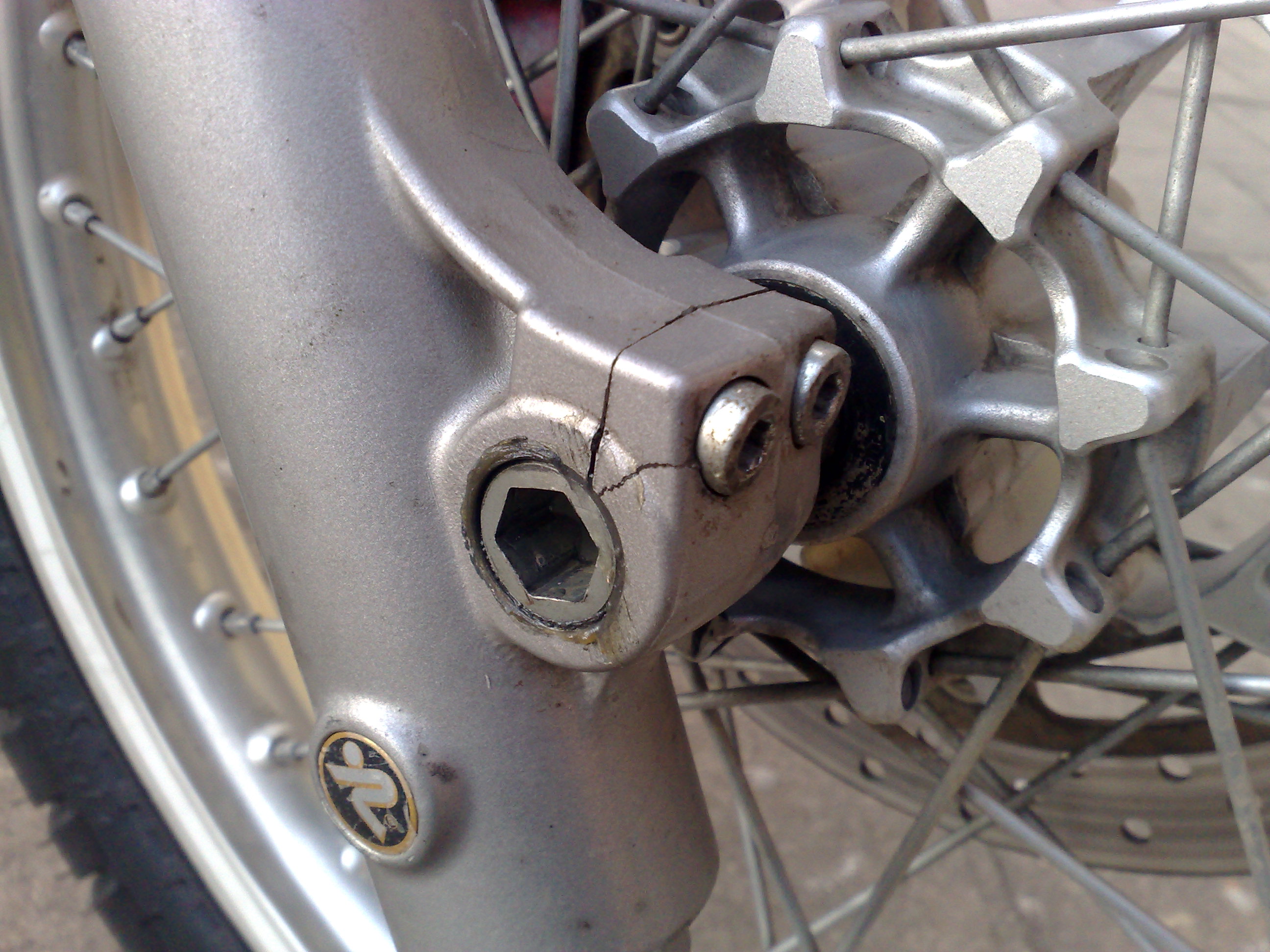

Mno a ja se odhlasuju :(
popripade nejaka rada co s tim? pujde to svarit? :roll:

packi píše:Mno a ja se odhlasuju :(
No tak to není až taková hrůza.Podle mě by to svařit mělo jít i když to nebude hezká práce.Jak se ti to proboha stalo?? :o

Nový příspěvek od packi » pát 26. bře 2010 20:31:14
rekl bych, ze az moc dotahnuty sroub....s konbinaci patniku

Nový příspěvek od kenyo » pát 26. bře 2010 21:09:13
no já nevím chlapci, já bych do vaření v tomhle případě nešel.. přeci jen drží to přední kolo ;) :| ale novej ten hliníkovej spodek to je masakr :no: :no:

Nový příspěvek od Já... » pát 26. bře 2010 23:20:03
Podobnej problém jsem měl na zadní kyvce na jiné moto a můžu říct, že to drží parádně. Dobrej svařeč, trochu brusnýho materiálu a nejni to ani poznat.

Nový příspěvek od packi » sob 10. dub 2010 11:15:02
jo tak ten spodni dil na vidlici = 9,5 tisice :D plus zas gufera a olej....kdyby nekdo vedel o nejake bourane moto nebo videl ten dil na prodej tak dejte prosim vedet, dekuji moc. ( mam 2004 Rko)

packi píše:jo tak ten spodni dil na vidlici = 9,5 tisice :D plus zas gufera a olej....kdyby nekdo vedel o nejake bourane moto nebo videl ten dil na prodej tak dejte prosim vedet, dekuji moc. ( mam 2004 Rko)
nejsem sice znalec v oboru, ale kdyby se to stalo mě-tak bych si to nechal zavařit, a jetdil bych dál bez jakýchkoliv obav. Si myslím, že to není zas taková hrůza...

jaryn píše:
Mno bohuzel jak jsem to sundal z bryli a podival se na to bliz...tak uvitr (kde je osa) je na delce 3/4 podelna prasklina.....docela casto se dostanu i na dalnici tak to riskovat nebudu.

Nový příspěvek od Radek » sob 10. dub 2010 20:06:11
škoda že je to takhle na začátku sezóny.. origo je nereálný - tak snad brzdo najdeš nějaké použité za slušnou cenu :yes:
Mohl bych sehnat nový díl za 7750,-

packi>zkus kontaktovat tohodle http://www.motorkari.cz/motobazar/nahra ... 94511.html , na fotkach ma i vidle na xt660

Nový příspěvek od packi » pon 12. dub 2010 13:31:43
Bender dekuji za odkaz , bohuzel tam ma jen trubky a kdyz jsem se dotazal na cenu kdyby to sehnal, castka se pohybovala 6-7 tis ....takze to uz se mi nevyplati cekat a koupi se holt novy dil :-l
