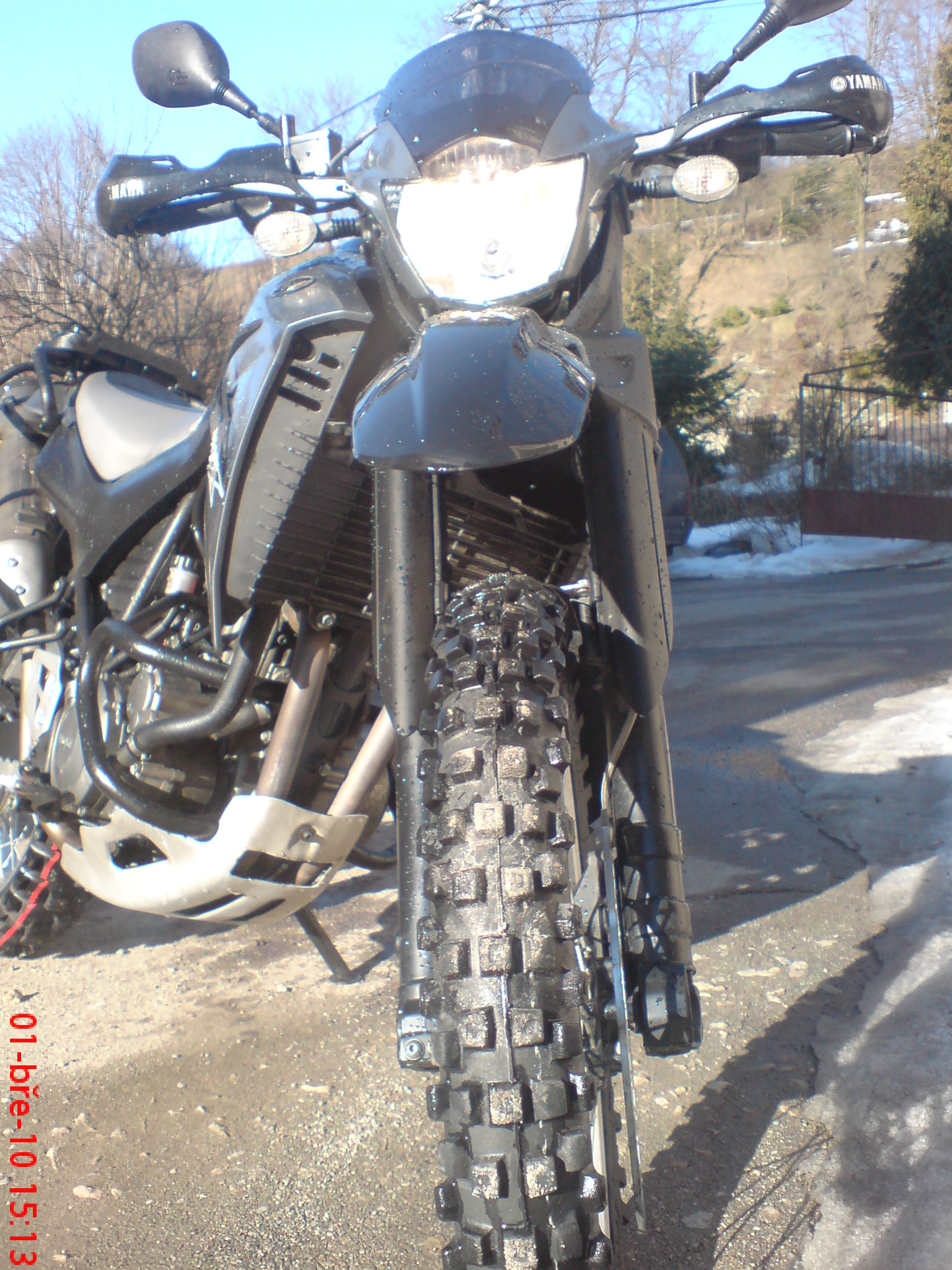

takhle to vypadá když se jezdí ve sněhu :o
Chudáček pod chlazenej
Re: další přestavba X -> XR
Nový příspěvek od Radek » ned 28. úno 2010 18:35:00
to sis ale někde ustlal ne? :) Mně to teda až takhle na motor nikdy nenalétalo, kor teď ten mokrej sníh

Radek píše:to sis ale někde ustlal ne? :) Mně to teda až takhle na motor nikdy nenalétalo, kor teď ten mokrej sníh
no to taky :lol: ale takhle jsem to měl jestě než jsem si ustlal

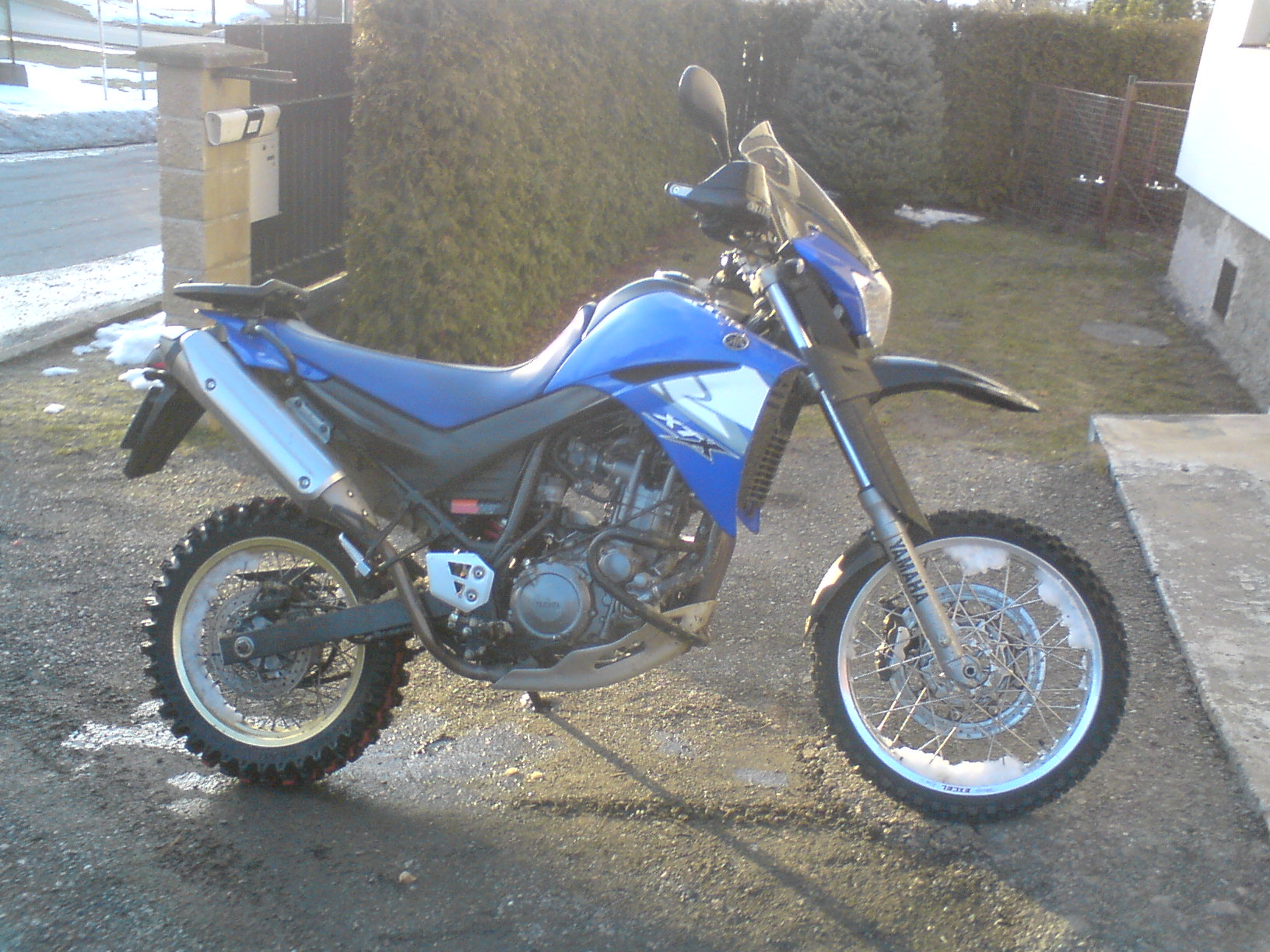

Tak to je moje X/R Ještě chybý zadní plasty výfuku , jinak je komplet :lol:
Draker
Příspěvky: 82
Nový příspěvek od Draker » pon 01. bře 2010 20:59:29
přední blatník je s CR 500

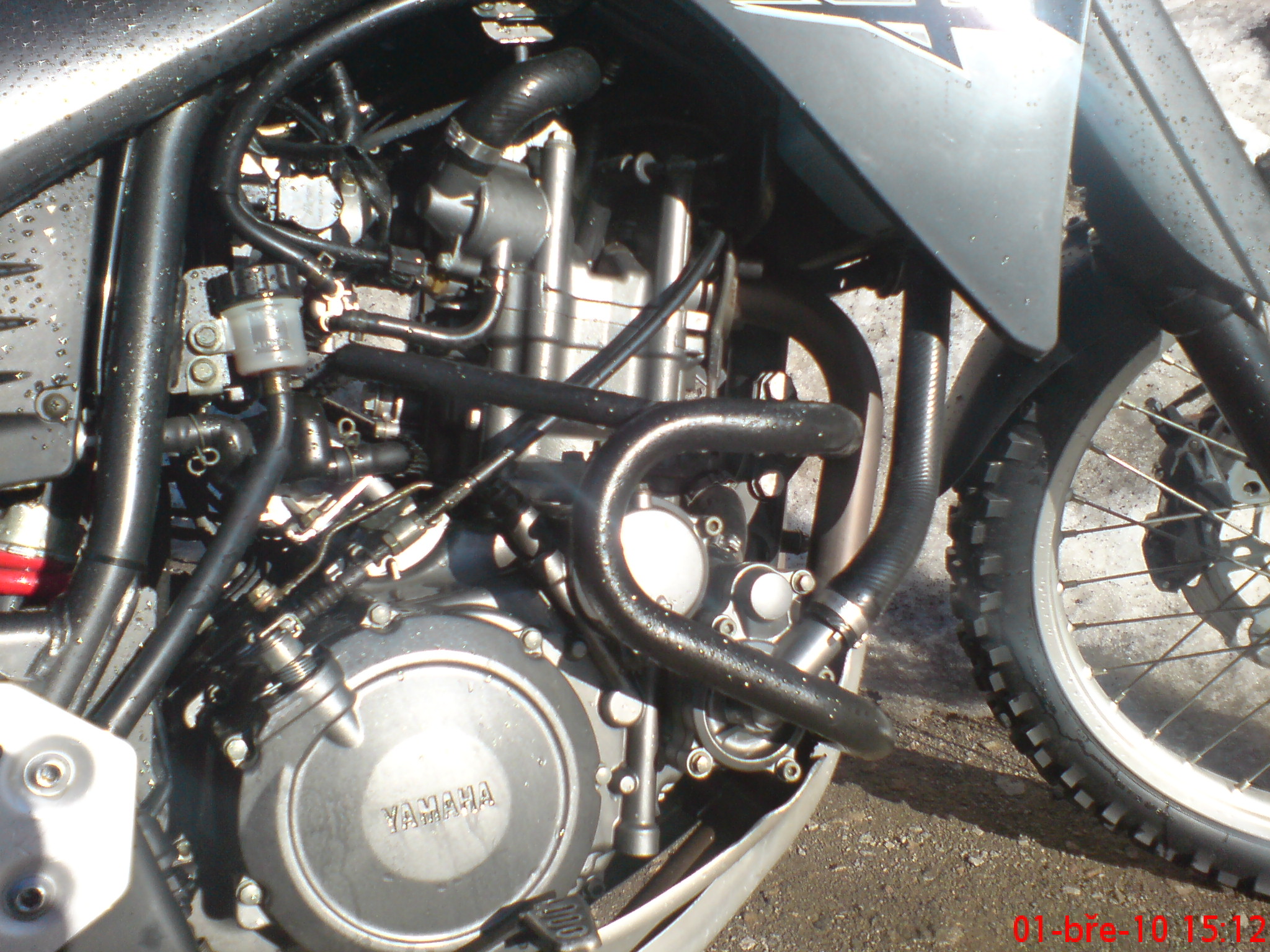

Nový příspěvek od Draker » pon 01. bře 2010 21:05:29
padáky jsou převařený pod výfuk aby tam šel spodní krycí plech a nikde nerezonoval.Padáky jsou ješte prostaveny a spojeny za válcem aby při pádu ne utrhly vodní pumpu. :ugeek:

Draker > Tva uprava padaku se spodnim krytem motoru a odstraneni rezonance se me libi , protoze vim o cem mluvis :roll: ...a spojeni padaku za valcem, parada :yes:
