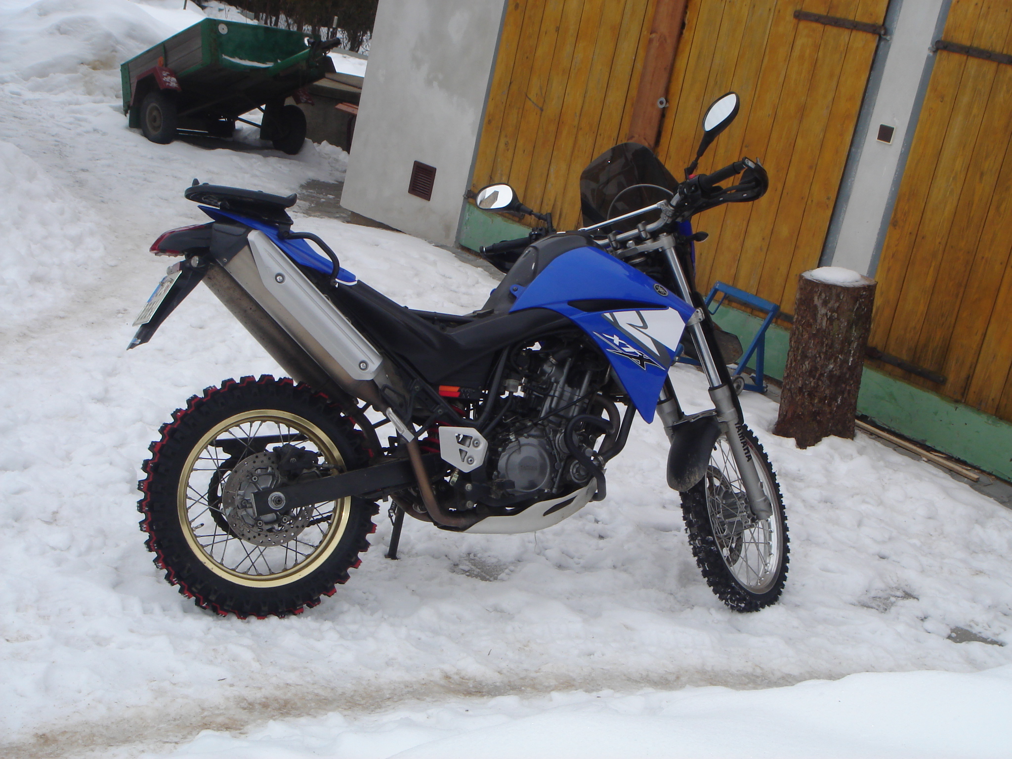

Vím že si řešil tu barvu kol.. co tak je dát do černé? Já je dneska oblepil elektrikářskou černou tlustou páskou a je to
Re: další přestavba X -> XR

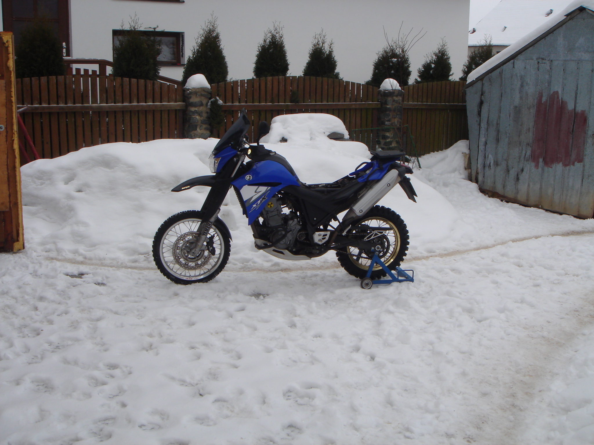

Tak já taky už mám Rkový kola
sice jestě rozdělaná mašina ale jsou tam. Jestě dělám ůpravu padáku , spodního krycího plechu a boční držáky kufru:
Radek> černá by byla uplně nej, ale ten přední stříbrnej je hezkej, takže to asi skončí stříbrným sprayem na ten zlatý zadní a nebo se na to uplně vyprdnu a nechám to na prachu a bahně at to sjednotí
a nebo mě eště napadlo nechat ho nějak vyleštit jako nechával Lajt .. ale teda celej nějak no .. nevím
[quote="kenyo"]radas>
Já jen že tendle rozměr se montuje na dětskíí motky made in chichina
ale jinak freecoolin.

aaale prdlajs, 21" má kde kdo.. tak sem trošku výjimka aspon noradas píše:kenyo píše:radas>
Já jen že tendle rozměr se montuje na dětskíí motky made in chichina![]()
jinak když mají na endůůrkách vzadu 19 a v předu 21 tak OK
Draker> co to máš ve předu za střed?
NO k 21 došli lidé vývojem , chceš li EVO-lucekenyo píše:aaale prdlajs, 21" má kde kdo.. tak sem trošku výjimka aspon noradas píše:kenyo píše:radas>
jinak když mají na endůůrkách vzadu 19 a v předu 21 tak OK, ale vzadu 17 a v předu 21 to vypadá blbě .. skoro jak Rko
Chci tím říci že krok z5. Ale jinak proti gustu ......
Tak tady další fotka už téměř hotového hyrida.
Kola už jsou napasovaný , přední kolo i kotouč konečne vystředěný
padáky převařený a vystužený ( navzájem propojený za motorem ) , svažený držáky brašem - mě slouží jako další padaky
Dálší lepší foky dodám snad v týdnu.
