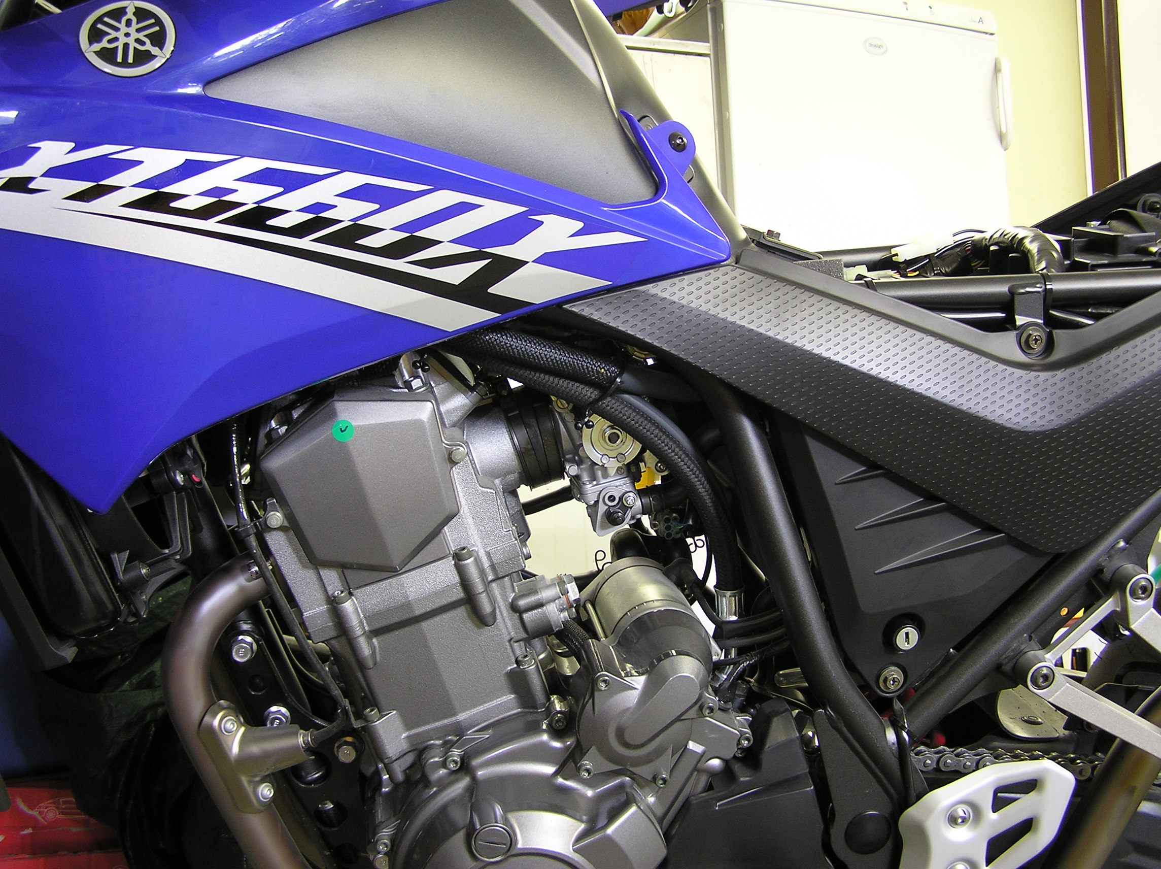

Jak vypadá škrcení na 25kw?
V příloze se můžete podívat na obrázky
. Je to jen zarážka na plynu...

a muzete mi nekdo nafotit jak to vypada u neseskrcene moto?

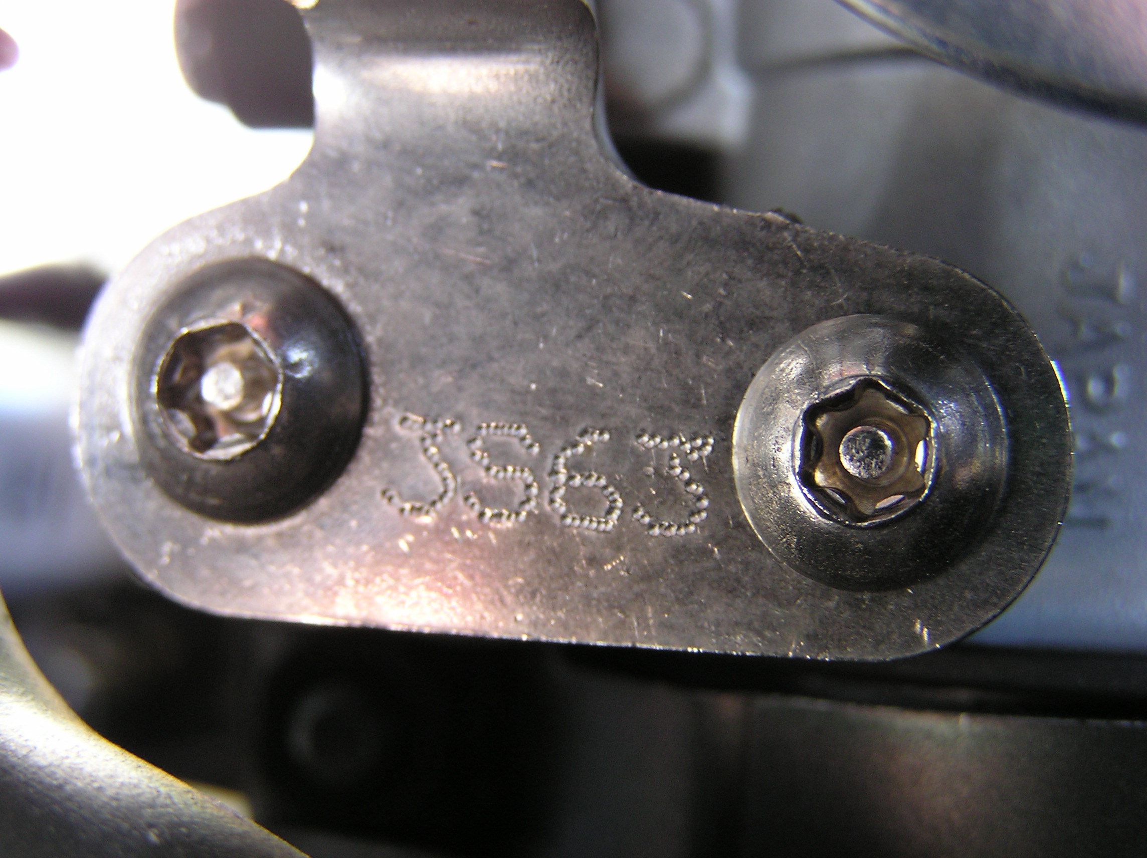

vyndej toja to vyndal hned, nerad se připravuju o vykon když nemusim
a jestli chces vedet jak to vypada kdyz tam neni tak ji proste sundej. u tebe ta zaražka vypada trochu jinak nez u me, ja ji mam zlatou trochu jinou a je přidělana dvěma šroubama, jsou to torxy s dírou, takže sem si musel koupit novy nařadi, pac to neni zrovna často použivanej šroubovak. Davaj to tam aby si to nemoh en tak nekdo sundat. ale kazdej kdo ma za rohem hornbach nebo nejaky jiny zelezarsti je za vodou... teda na zadnim

Re: Jak vypadá škrcení na 25kw?
a nemohl by někdo zkusit udělat fotku, jak to vypadá na plnej plyn?
Já jen abych věděl, jak moc to točím na seškrcený.. Jinač klidně bych to zkusil sundat (abych vás tu neotravoval s fotkou
), ale jsou tam takovýhle debilní šroubky, na který nemám doma vořech
RadoTP> tak abys nemusel nic sundavat, tak kdyz uz jsem se ted byl podivat na motorku, tak takhle to vypadalo, kdyz jsem drzel plyn na doraz
super díky, tak to vypadá, že když je to uškrcený, tak to jde jen na půl plynu...

Čau chlapi,
mám Aprilii pegaso stradu 650, takže stejnej motor jako XT660 a potřeboval bych poradit, v otevření na plnej výkon. Zarážku na plynu nemám, takže musí existovat ještě jinej způsob, proč je holka přidušená

jak se to teda odskrcuje ? jen me to zajima co musim s tim udelat
nejak sem to nevykoumal (moc sem se o to nezajimal) , stejne to zustane jeste 2 roky zavreny ale co kdyby
odšroubuješ 2 šroubky a je odškrceno pane
