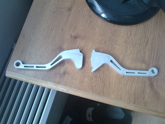

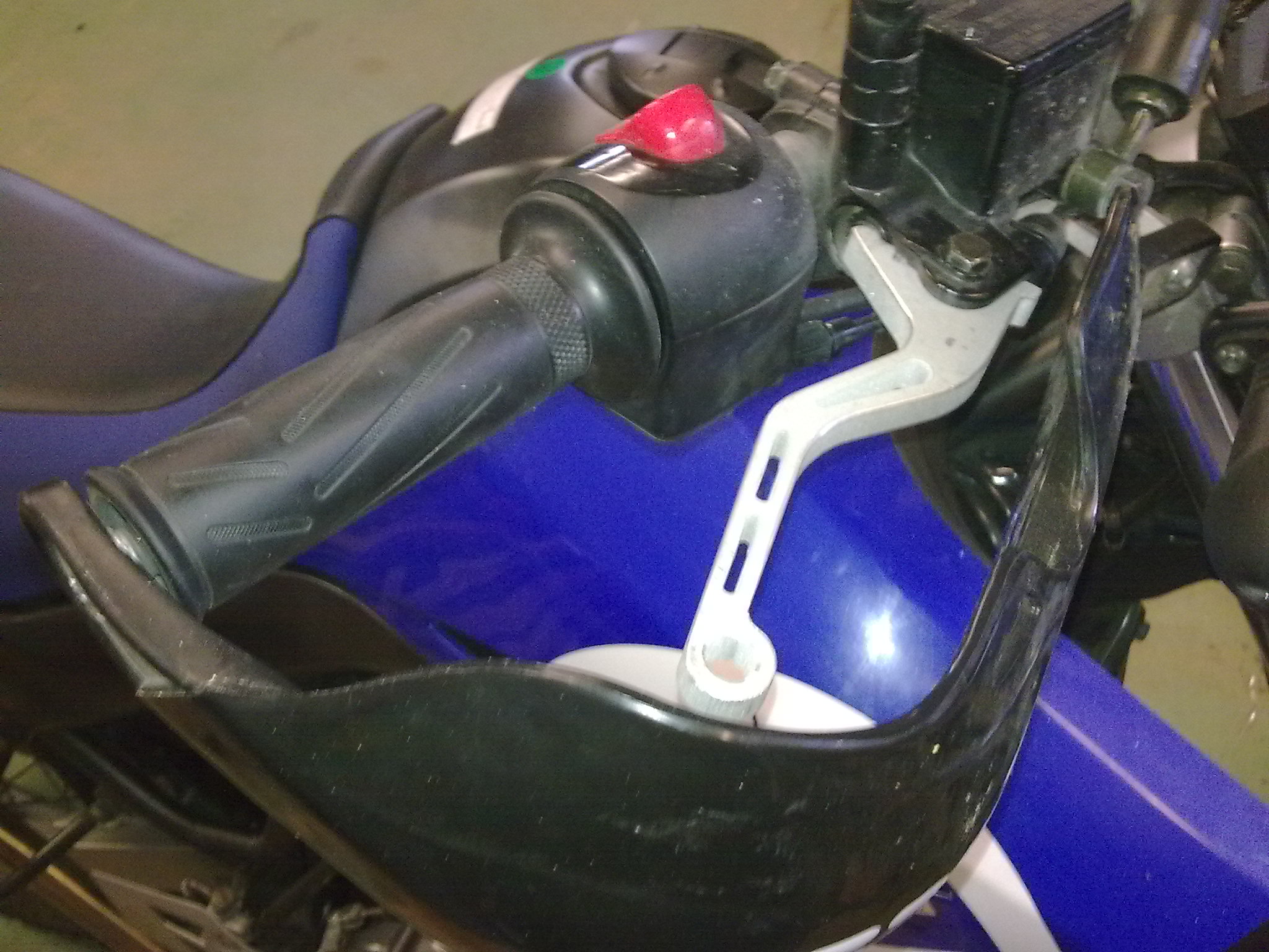

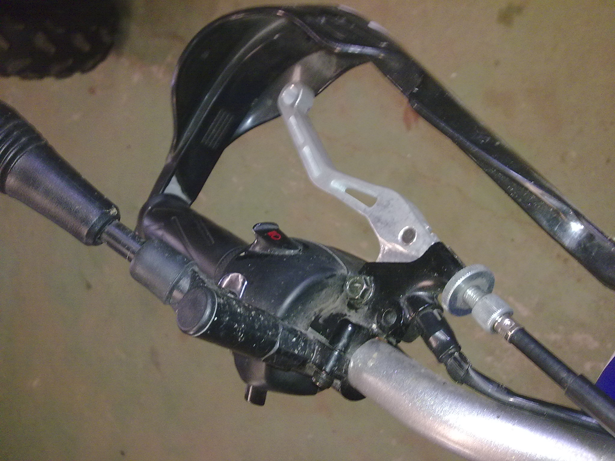

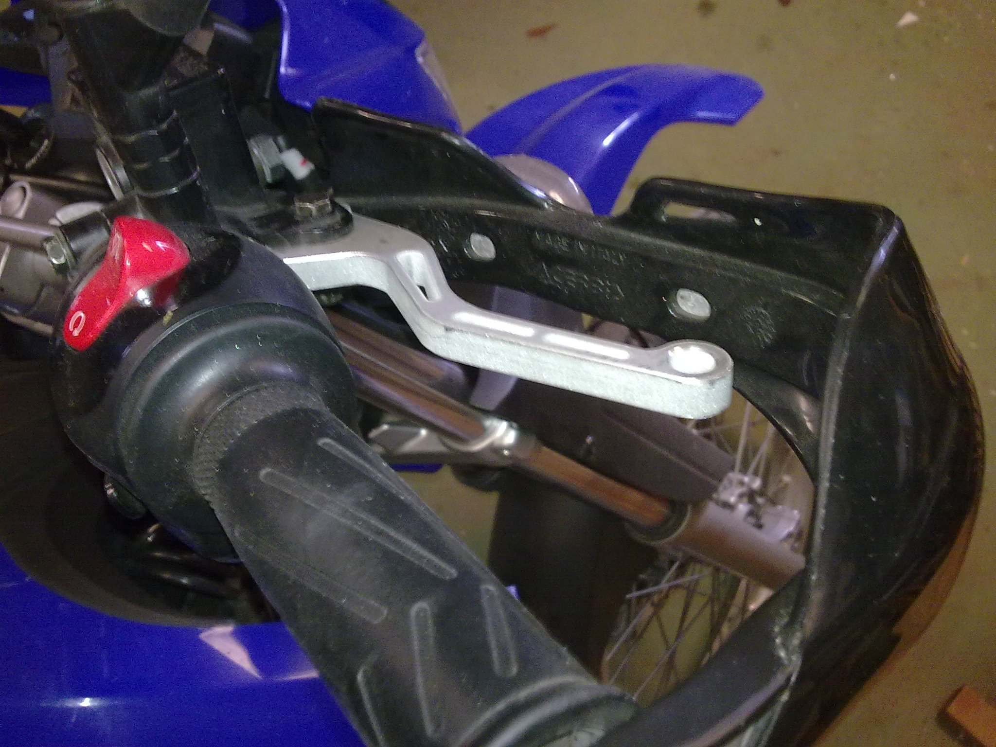

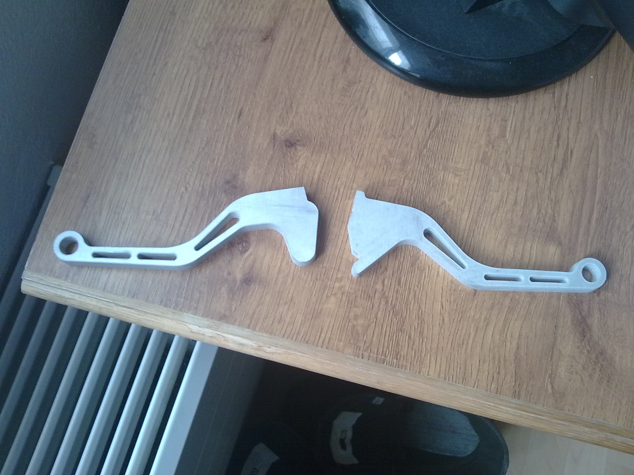

par fotek po uprave výpalků.. stato to trosku usilí ale zvládne to kazdej sikovnejsi asi:).. jinak me to stalo celkove 250(material+vypáleni+doprava).. po uprave mi sedej skvele, obzvlast brzdovka je skuper na dva prsty
před upravou

melloun píše:par fotek po uprave výpalků.. stato to trosku usilí ale zvládne to kazdej sikovnejsi asi:).. jinak me to stalo celkove 250(material+vypáleni+doprava).. po uprave mi sedej skvele, obzvlast brzdovka je skuper na dva prsty
To vypadá dobře, ale v černej barvě by to bylo ještě lepší. Z jakýho materiálu je to udělaný?
Re: Páčky TYTAX (objednávka)
Nový příspěvek od vitaminc » pon 01. úno 2010 14:17:31
za ty peníze to vypadá parádně, jak psal venca v černé a možná bych dal větší rádius hranám, aby byla trochu kulatější, ale nevím je to jen názor. Nemáš nějaký postup jak si to dělal. Určitě bych do toho šel taky ;)
Nový příspěvek od melloun » pon 01. úno 2010 17:16:58
barvu necham takovouhle, taky sem uvazoval o cerny ale libi se mi tmavsi hrany od vodního paprsku a zbytek svetlejsi stribrnej. jinak je to samozdrejme hliník proto je tloustka 10mm víc skoro nikdo na paprsku nedokáze vyřezat.. upravoval jsem to tak, ze sem vyvrtal díry a u spojkovy vykuchal místo pro tu pecku lanka a drazky na lanko. a u spojkovy se musela jeste zuzit trochu ta cast ktera jde do toho drzáku. aby spojka mela stejnej krok jako originál musel jsem ji i trochu ohybat.. chcte to prsote porad zkouset pilovat, zkouset, pilovat:) jinak mam jeste navíc jeden pár doma kterej sem si nechal vypálit kdbych neco pokazil...
