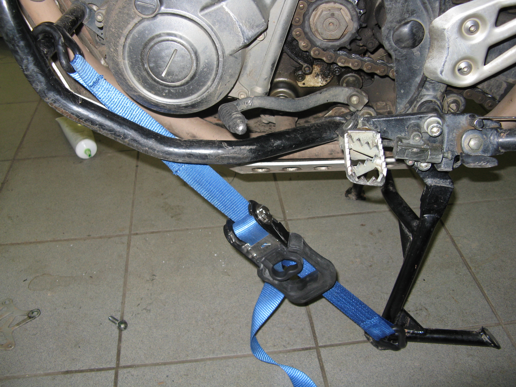

Tak stojan už mám nějaký ten pátek na mašině, tak sem napíšu pár svých postřehů.
  • - Po zvednutí na stojan zadní kolo opravdu není moc ve vzduchu, pokud mám nasazená Rková kola, tak se motorka zvedne, ale kola jsou stále na zemi. Chce to najít nějaký hrb nebo stojan něčím podložit.
  • - Úhel stojanu se zemí by mohl být větší, takhle stačí opravdu málo a motorka ze stojanu sjede. Když na motorce provádím jakoukoli údržbu, raději to mám na bočním nebo ten centr stojan musím stáhnout kurtou např. s padákem sw-motech.
  • - Taky je poměrně nízko a brousím ho v zatáčkách, třeba na Sosnovou ho musím sundavat.
  • - Zase abych jenom nehanil, tak pořád je to lepší než stojan pod plech a člověk to ocení hlavně když je mimo garáž. Výměna kola, mazání řetězu nebo oprava defektu je se stojanem opravdu brnkačka :yes:

Takže něco za něco, ale pořád se mi zdá užitečnější než ten bočák. S tou stabilitou no viděl jsem ho u Totra tento týden a nezdál se mi nějaký vratký, ale jen názor, až ho budu mít tak budu chytřejší a že ho budu brousit s mým ježděním to nehrozí :D

Tak jsou jiné stojany (na jiných motorkách), kde musíš fakt zabrat aby si to z toho stojanu sundal. U XT stačí jen do toho malinkato strčit a už to z toho padá. Když třeba měním kola nebo něco tomu podobnýho, raději si to posichruju kurtou a je to v klidu :P

Taky nemám žádný problém. Radek má problém jen při nasazených erkových kolech na ixku.
