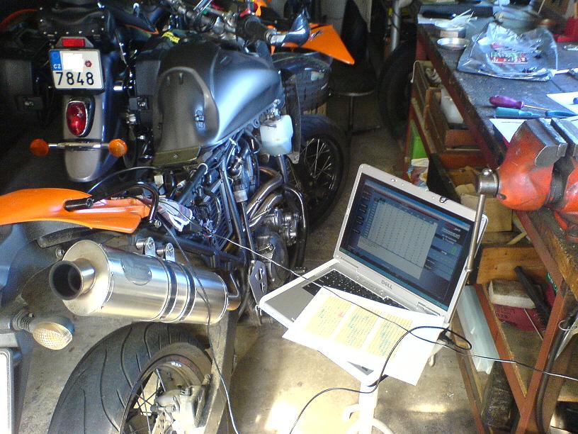

Nový příspěvek od TTrs » pát 29. kvě 2009 11:10:27
Tak jsem dneska nahodil pwrcmd a jsem z ty krabicky nadsenej. Konecne se muzu se v tom muzu poradne hrabat. Navic to vypada sakra profesionalne, kdyz je k masine pripojenej notas. :D
Jen skoda, ze furt chcije, chtelo by to poradne protahnout a zacit ladit. ;)

Nový příspěvek od vasek » pát 29. kvě 2009 16:53:37
TTrs> jo takhle to vypada jak v profidilne :lol:
......... a k tomu turbu, jasny, ze tam naladuje vic vzduchu, ale k tomu taky doladuje jednotka potrebnou davku paliva ..... vice vzduchu umoznuje naprat vice paliva do valce = vyssi vykon, aniz bysme museli zvetsovat zdvihovej objem, to je podstata turba.......porad se musi udrzovat spravnej misici pomer, motory s turbem nejsou jen o plneni tlakovym vzduchem, ale i o vyysi davce paliva a jak psal starik, tak turbo spina az od vyssich otacek, jinak nedava potrebnej tlak do zasobniku a tim padem do vlace de pak jen vzduch nasavanej pod atmosferickym tlakem, vim jak kozel myslel tu myslenku, v podstate to myslel dobre, protoze diky KN lze nasat vice vzduchu, ale i tak je potreba doladit palivo, jinak nema tato uprava smysl, protoze je smes chudsi a hori pomaleji a celkove klesa tepelna ucinnost a hlavne benzin neni nafta, ktera pracuje s prebytkem vzduchu, cili s chudou smesi, naftaky sou na to delany, ale u benzinu je potreba drzet stechiometrickej pomer (+/- naka tolerance) at s turbem nebo bez .........
