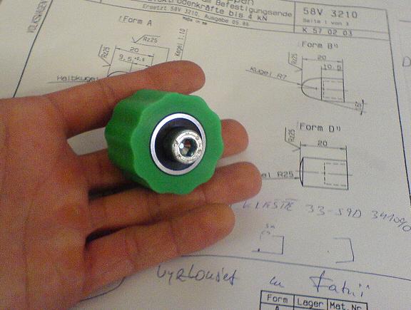

Dneska jsem se konecne dokopal ke kompletaci posledni verze kladky pro XT. Doufam, ze ty "vlnky" zabrani preskakovani retezu a jeji zivotnost bude oproti standardni nekolikanasobna. ;)

to vypada hodne zajimave tohle reseni, tak pak poreferujes po nakych najetych km :) akorat pro lidi, co maj ATV retez od DIDu to asi moc nebude :mrgreen:

TTrs->Ten nápad se mi líbí. Kolik jsi jich vyrobil?
Re: spodní kladka pod řetěz podruhé ;)
Nový příspěvek od TTrs » stř 22. dub 2009 15:17:15
vasek> melo by to jit na jakoukoli 520ku retez
totr> zatim jeden kus na vyzkouseni

Nový příspěvek od kenyo » stř 22. dub 2009 16:14:00
a já tomu nevěřím :D Jirak to sice vymysle pěkný ale v těch obrovských rychlostech co ten řetěz má to podle mě nemůže stačit zabírat.. nicméně uvidíme ;) :yes: :mrgreen:

Nový příspěvek od TTrs » stř 22. dub 2009 16:57:14
kenyo píše:a já tomu nevěřím :D Jirak to sice vymysle pěkný ale v těch obrovských rychlostech co ten řetěz má to podle mě nemůže stačit zabírat.. nicméně uvidíme ;) :yes: :mrgreen:
Popravde jsem taky trosku skeptickej. Uhel opasani je dost malej a k prukluzu by melo dochazet jen pri velmi intenzivnim nastupu brzdeni motorem. Zase na druhou stranu se zvetsuje i sila, kterou se pritlacuje retez na kladku. Uvidime na Sosnove. ;)
A jak rikame v praci, kdyz se hadame, jestli material vydrzi nebo ne: "Tak tohle rozhodne az soud." :D

Nový příspěvek od tatar » stř 22. dub 2009 18:49:27
taky si myslím že se to nebude stíhat točit ,ty ložiska kladou přeci jen odpor a při těch rychlostech :roll: nevím no... asi ty origo nejsou bez ložisek jen tak,ale za pokus to určitě stojí

Nový příspěvek od LiTe » stř 22. dub 2009 19:00:58
Dobře, že experimentuješ, ale podle mě takhle to bude skákat ještě víc, jak doteď a zachvíli to bude okolo styčný plochy s řetězem kulatý :) ;)

TTrs> ja vim, ale ten ATV nema prave klasicky tvar clanku - jako osmicka vis :oops:

Nový příspěvek od TTrs » pát 24. dub 2009 13:22:54
Tak predbezne hlasim velky zklamani z kladky. :(
Neco tam rezonuje a navic pouzity material neni zase tak odolny, jak jsem cekal. Vyvoj bude nicmene pokracovat, malych plastovych odrezku je plnej sklad. :D

Nový příspěvek od kenyo » pát 24. dub 2009 17:34:18
čoveče Jirko to bude boj s větrným mlýnem ;) .. jedině guma.. sice nevydrží moc ale je ticho a točí se v poho.. bud varianta orig yamaha a nebo rolna s ložisky.. btw. už to někdo vyzkoušel na xt?

Nový příspěvek od TTrs » pát 24. dub 2009 17:44:50
Jeste zkusim udelat uretanovou kladku s kul. loziskama. Nebo objednam na zkousku par kusu techto: https://www.misumi-ec.com/de/PDFViewer. ... &locale=en
