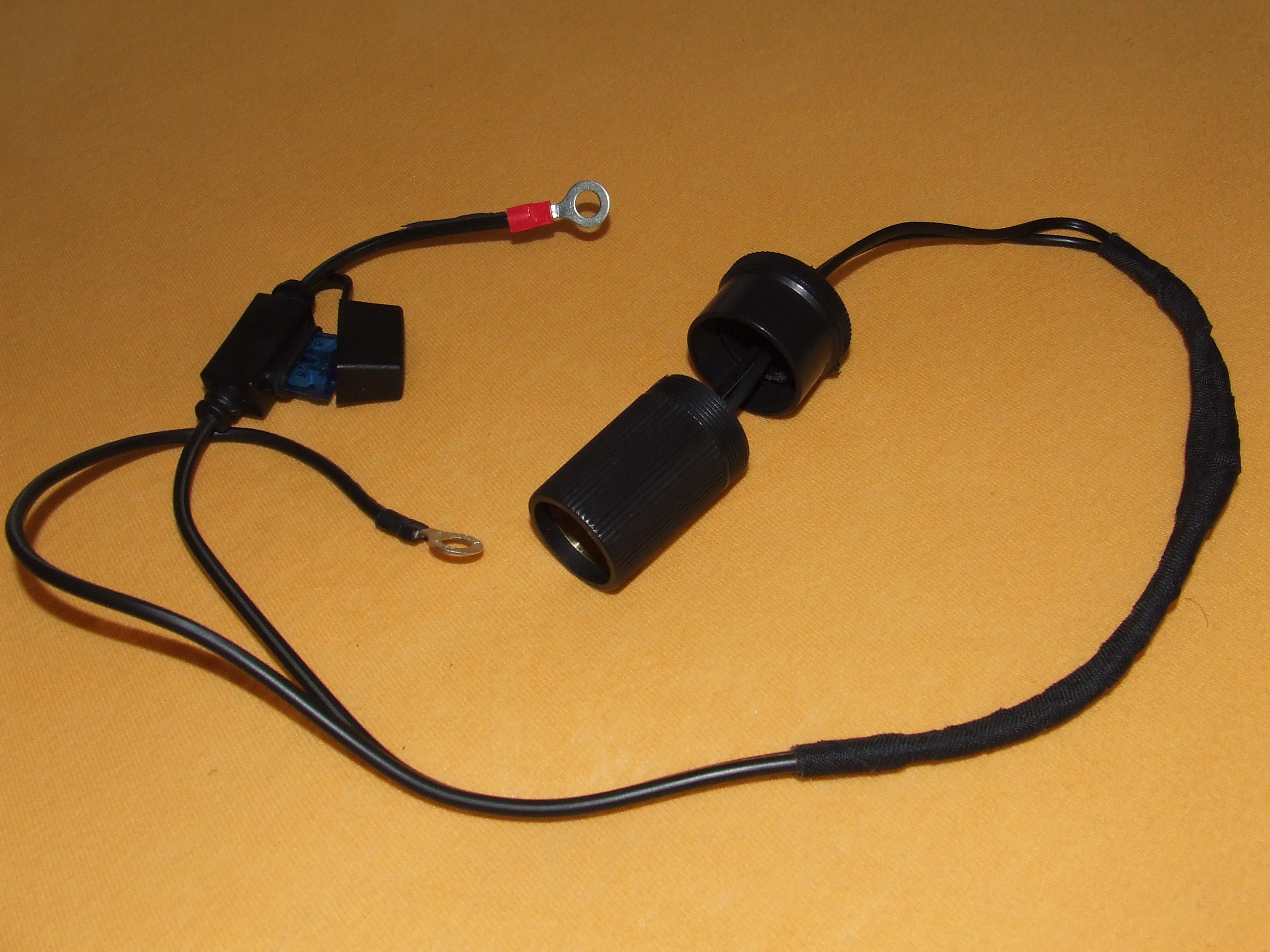

Někdo po mě chtěl vidět fotky vyřešeného nabíjení GPS(telefonu). Hodím to sem veřejně a třeba se to bude hodit i někomu jinému.
Koupil jsem si obyčejný konektor na zapalovač do auta, na něj přidělal vypínač a přes pojistku zapojil na baterku. Vypínač jsem tam dal z toho důvodu, že konektor na nabíjení nechávám venku na mašině (zastrčen v tom krytu na hrazdě řidítek), tak aby mi někdo nenadělal neplechu.
Pak už jen zbývalo vyřešit uchycení nabíječky v 12V konektoru, pže po ujetí pár set metrů nabíječka vypadla. Přichytil jsem to gumou na stažení nářadí tak, aby to oba kusy tlačilo do sebe. (viz. foto).

RADKU , jakou hodnotu má pojistka kterou si použil ?
Re: Navigace - držák, napájení apod.
Nový příspěvek od Radek » čtv 18. pro 2008 17:29:35
nějakou slabší, mrknu se o víkendu až budu doma.
Nový příspěvek od Radek » sob 20. pro 2008 19:09:08
radas píše:RADKU , jakou hodnotu má pojistka kterou si použil ?
Tak je to 10A tato. Myslím ale, že by stačila i 5A.

Dik, ptal jsem se protoze chci zasuvku namontovat pod predni kapotu. A cucham , ze tam muze byt vlhko=skratik, nechtel bych by mi vyhorela elektrika :shock: :D

Tak já se také pochlubím se svým prvním polotovarem :) Jako základ jsem použil toto : http://marimoto.inshop.cz/inshop/bateri ... ablik.html . Jen na tom nemám vypínač, zásuvku mám tu samou ještě jednu, takže pokud by někdo chtěl....
