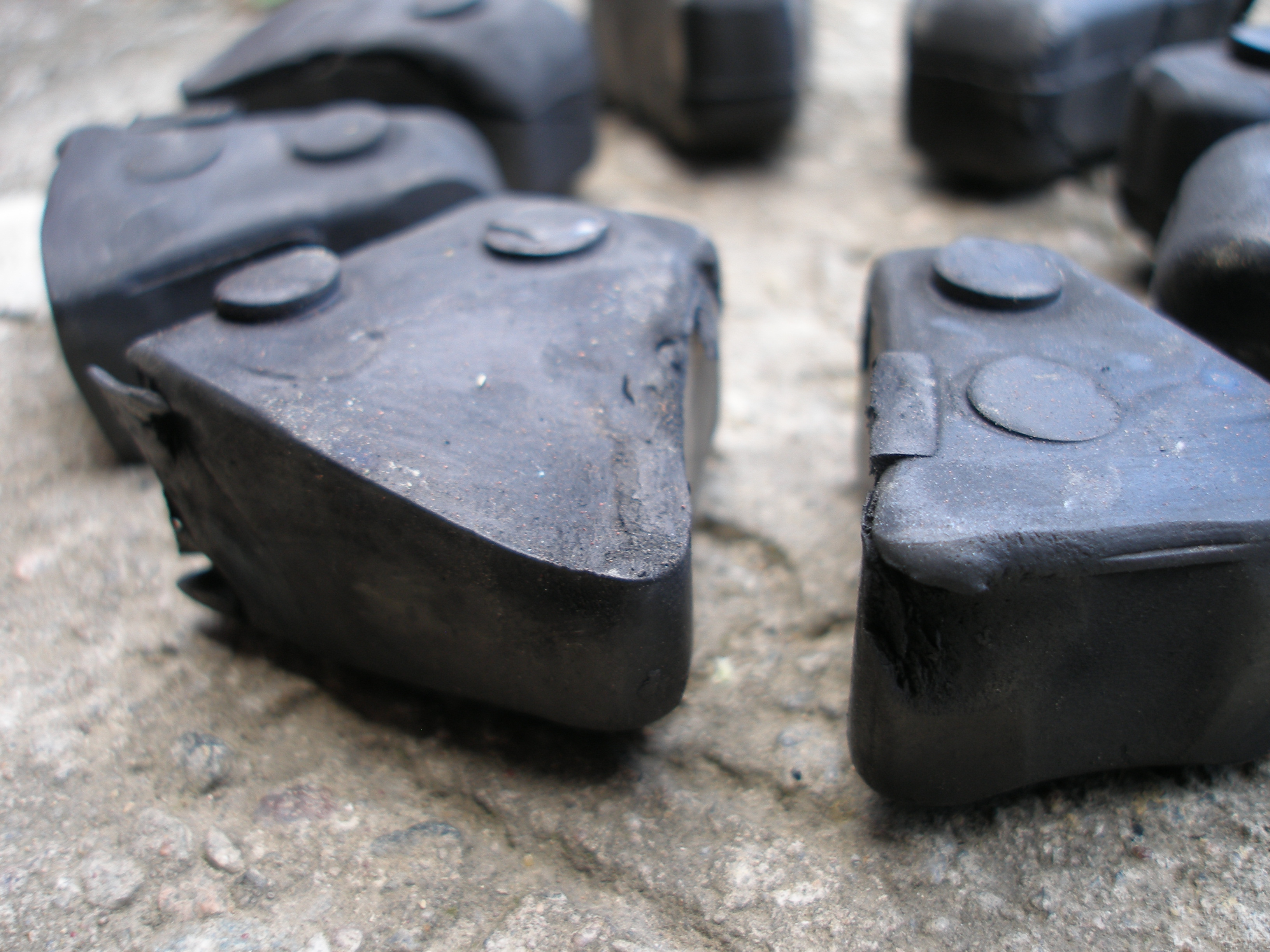

Příspěvek od Kárl » úte 21. črc 2009 20:32:42
Stav gumových vložek, po ujetí 24700km.velká vůle na ose rozety(ložisko SKF Kaputt- cca 250kč) zejména při pomajejší jízdě v obci.za mnou jedoucí udal ze až kolem 1cm.

Příspěvek od totr » stř 22. črc 2009 12:25:12
To je zajímavé, že 20 let starých XT ty gumy neodchází a u nových jsou za chvíli po smrti :|
