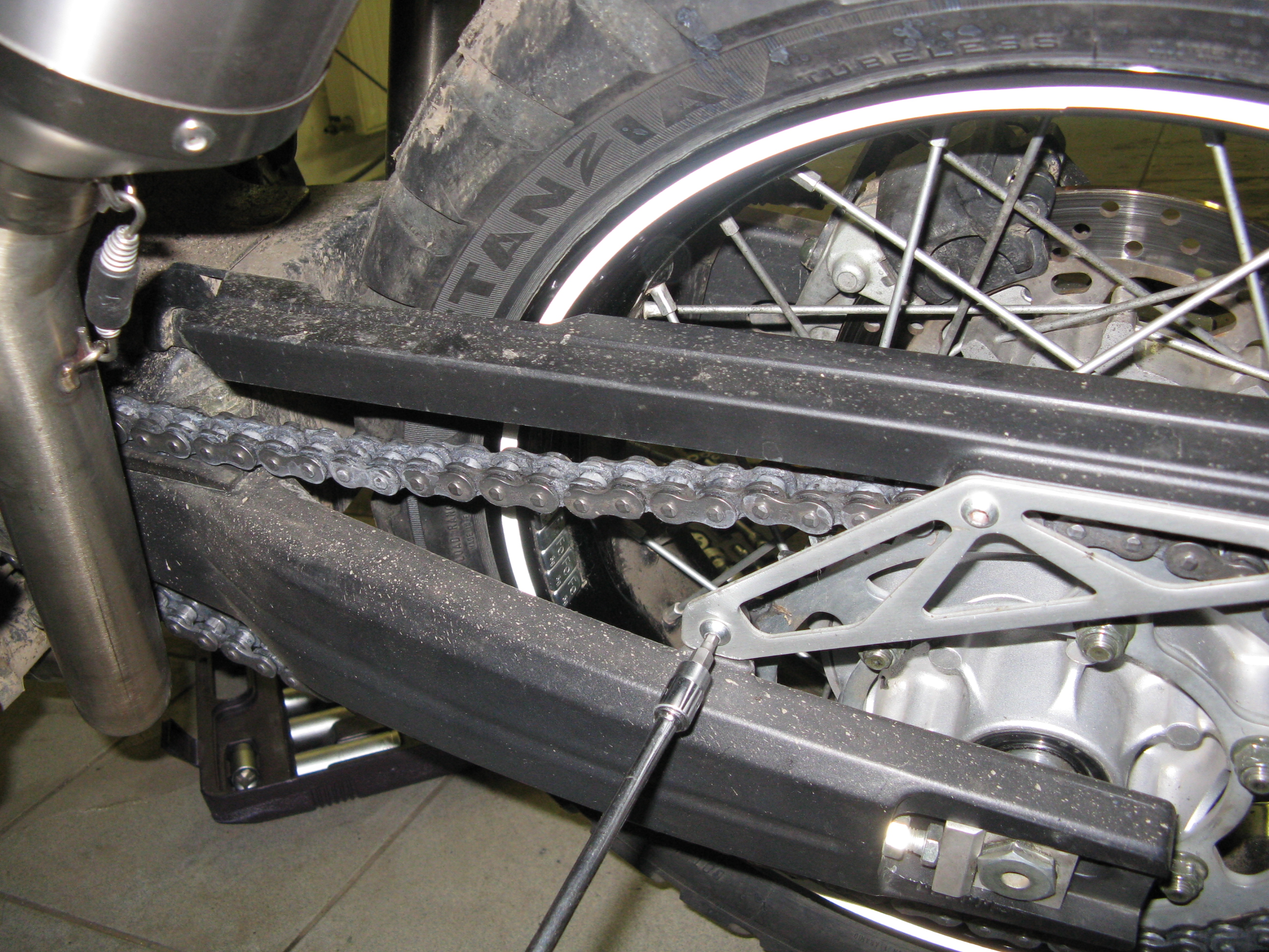

Odšroubujeme krytku řetězu. (Kolo jde sundat i bez odšroubování krytky, mně osobně tam ale trochu překáží).

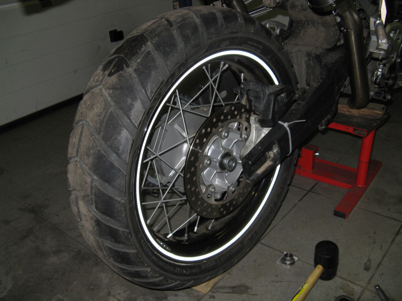

Zvedneme zadní kolo pomoci centrálního stojanu, stojanu pod motor (kyvnou vidlici). Záleží co máte doma k dispozici :). Sundáme matku s podložkou. Pro snažší práci se mi osvědčilo kolo zespodu podložit malým prknem tak, aby po vysunutí osy zůstalo kolo ve stejné výšce.

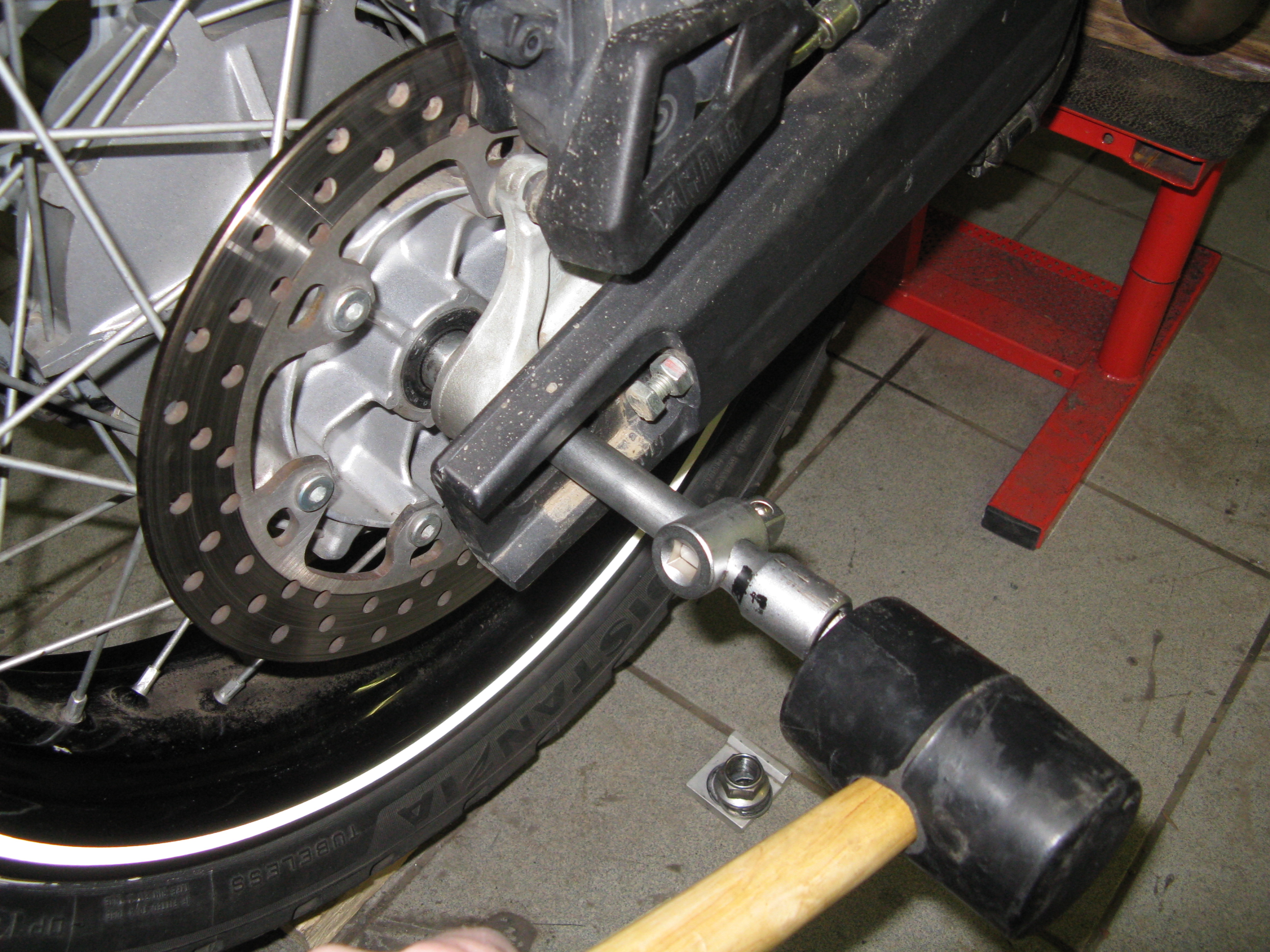

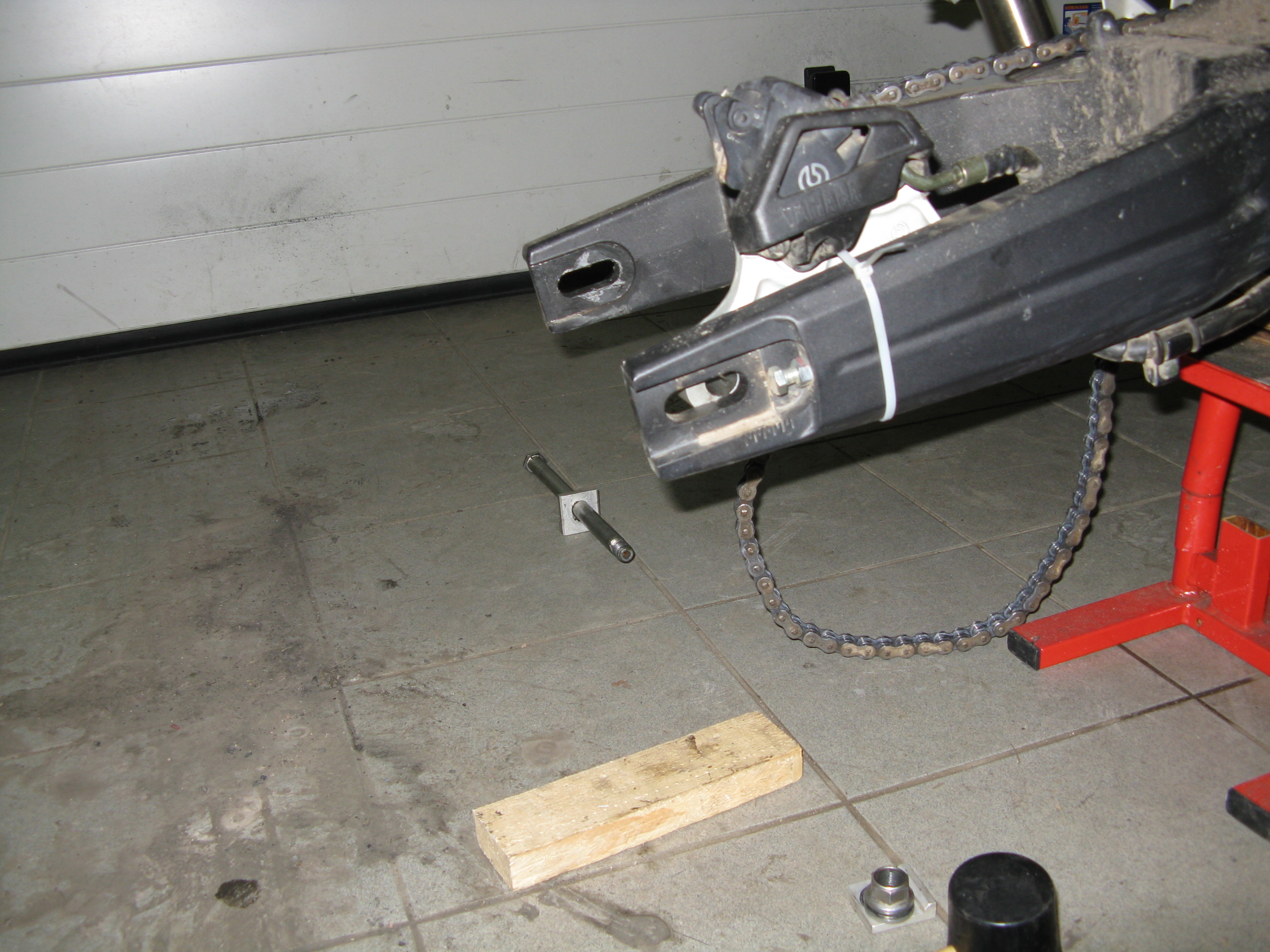

Vezmeme gumovou palici a vystrčíme osu kola.

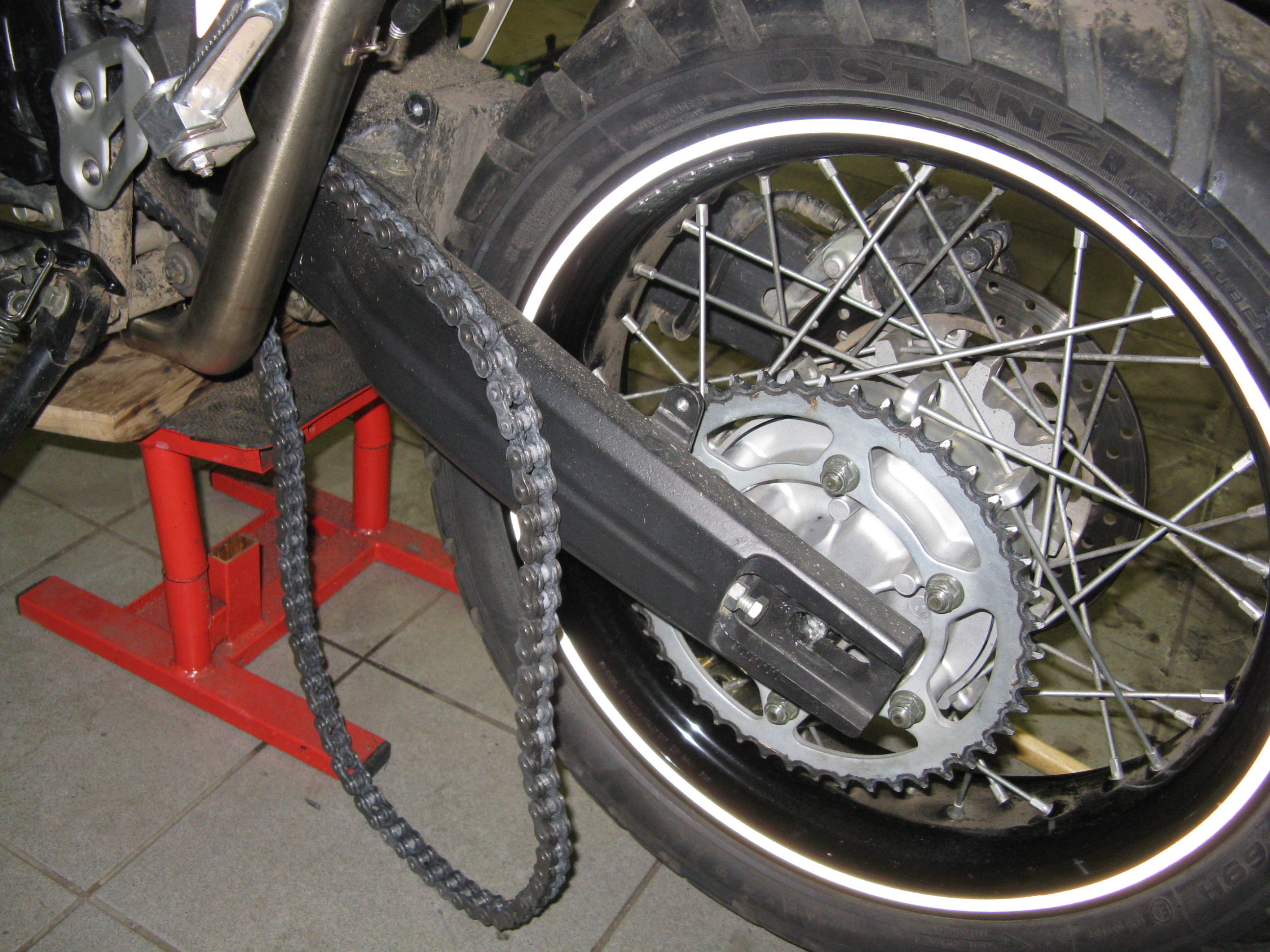

Až budeme mít osu venku, kolo posuneme trochu dopředu a sundáme řetěz. Poté můžeme bez problému kolo vysunout směrem dozadu.

Vůbec není na škodu přivázat si brdič ke kyvné vidlici a použít speciální podložku pod kolo (viz. předchozí postup).

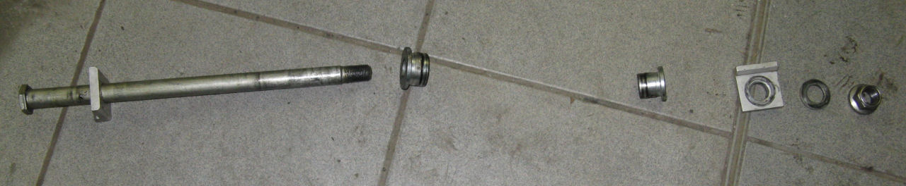

Také není na škodu před montáži očistit všechny podložky. Osu kola ve většině případů čistit nutné není, jen ji jednou za čas znovu promažte vazelínou.

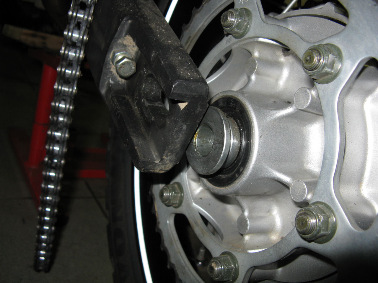

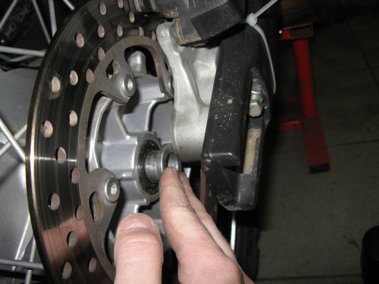

Nyní se můžeme vrhnout na samotnou montáž kola. Kolo položíme na podložku a jako první se snažíme jen lehce zasunout kotouč mezi destičky (cca 5-10mm). Obrázek si kdyžtak zvětšete :P
Poté se přesuneme k levé části kola, kolo pomalu posunujeme dopředu až do té doby, než se levá distanční podložka dostane za kyvnou vidlici.
Kolo stále posunujeme pomalu vpřed, teď si ale budeme hlídat pravou část. Pravou distanční podložku trochu přidržíme a poté kolo lehce posuneme vpřed.

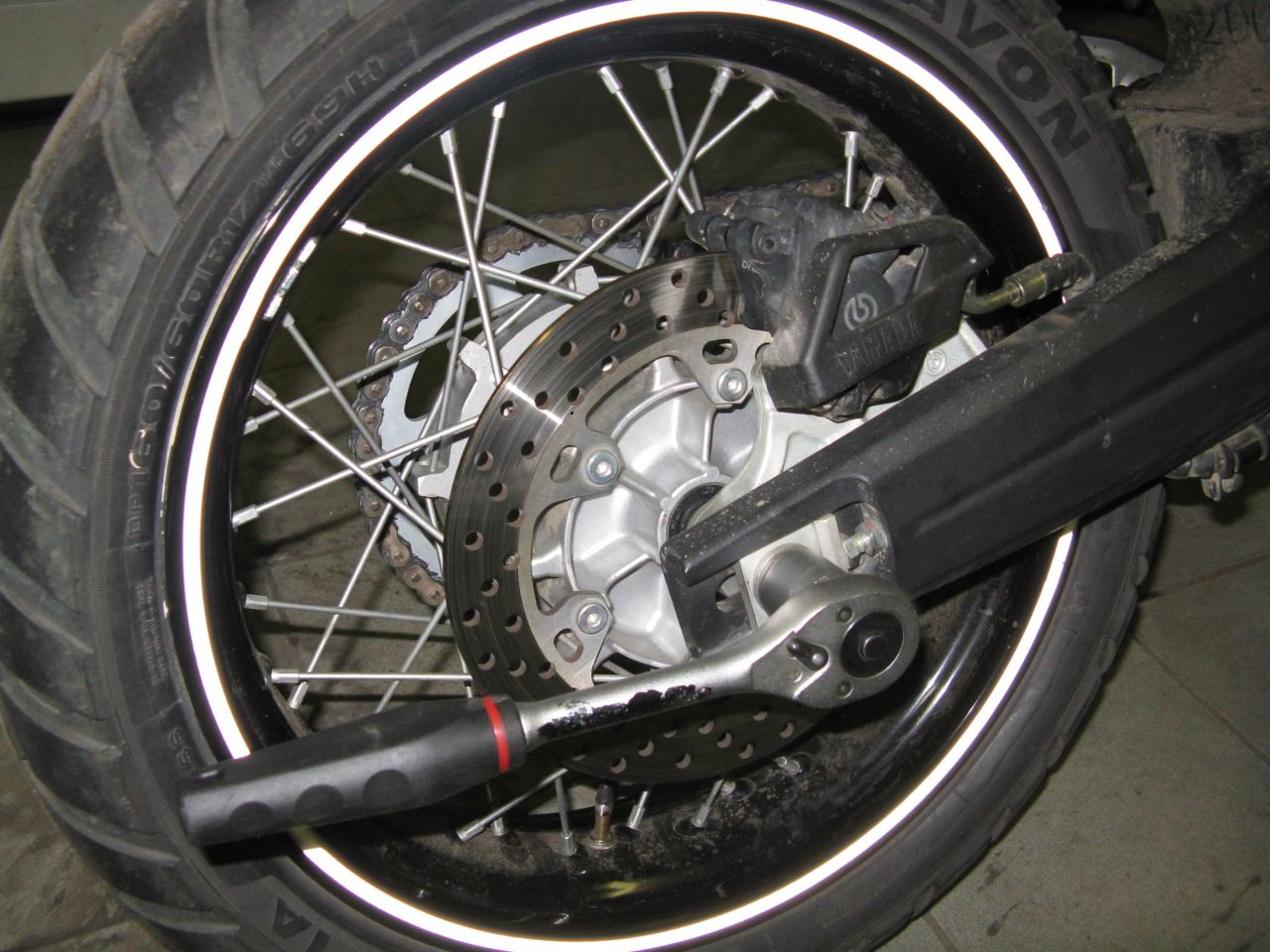

Nejhorší část už máme za sebou, teď už stačí jen nasadit řetěz, vrátit osu kola na své místo (nejlépe pomoci gumové palice) a utáhnout. Utahovat můžete co vám síly stačí :mrgreen: (dle manuálu 104Nm). Je dobré ale myslet na to, že kolo za nějaký čas budete zase dávat dolu :P .

malý dodatek ... jde to i bez demontáže krytu řetězu ;)

taktéž nesundavám krytku řetězu. Při nandavání já nasazuji první řetěz :). Jinak Radku taky :yes: :yes: :yes: :yes: :yes:

nevim jak je to u tech starsich modelu, ale u me tam ta krytka dost prekazi ;-)

mě taky ale když jsi motku vyzvedám výš tak mi to ničemu nevadí :)
