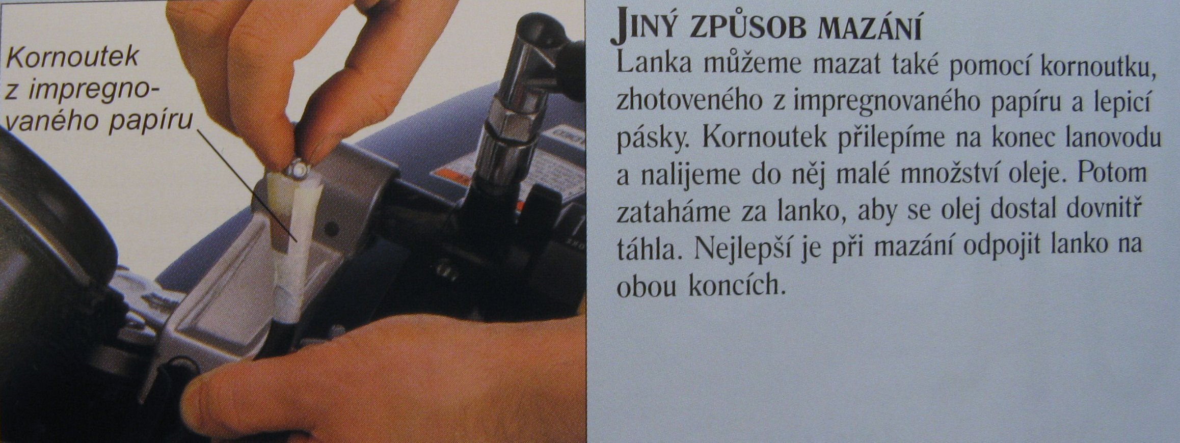

Pokud nemáte (nebo si nechcete kupovat) přípravek pro mazání lanek, můžete použít injekční stříkačku s větší jehlou nebo si vyrobit malý kornoutek(viz. příloha).

RAdek> tím složitý prolíváním jsem myslel právě ten kornoutek ;) .. jako jde to ale je to pořád jen olej.. nevím jestli by tam šla tímhle způsobem dát ta vazelínka tekutá .. ta se mi líbí víc ;) ;)
