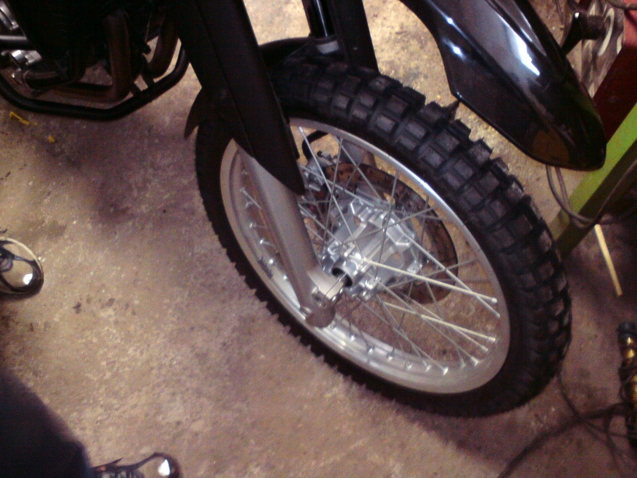

a kdes nasel 160-60-17 twinduro?
Re: TWINDURO
opravuji,150/70-17,to by ještě šlo ale ten předek
Re: TWINDURO
předek je moc vysokej né ? to si myslim, že tam nenacpeš, mám ty dunlopky a nedám tam dlaň mezi ten blatníček a gumu, což je tak 2,8cm
Re: TWINDURO
tak jak to dopadlo?
Re: TWINDURO
zatím nijak,obul jsem teď zas silnice,ale není guma doředu na 17ku s hrubším vzorkem,myslím špunty
Re: TWINDURO
No a co tedy vzít dopředu tu 120/90/17 ? Guma se zvedne o 1,5cm nahoru a když by sis ten blatník zvedl o 2cm, tak se to tam v pohodě vejde a ještě budeš mít 5mm k dobru

Re: TWINDURO
No, nevím jestli se ti úplně trefím do štýlu, ale nekoukl bys po těch mutantech? Vždyť ty motárdisti na tom i skáčou hlínu...Jistěže to není docela drapák. Já do toho jdu na začátku sezóny určitě.tatar píše:zatím nijak,obul jsem teď zas silnice,ale není guma doředu na 17ku s hrubším vzorkem,myslím špunty
Re: TWINDURO
No tak mutanty vzorku taky moc nemají
. Jediná guma s hlubším vzorkem je snad jen ta distanzie, pak ještě Pirelli MT60 by šla
Re: TWINDURO
jak jsem psal už jsem obul nové a ta přední mi určo celou sezonu vydrží kakže už to neřeším,takže tak kluci

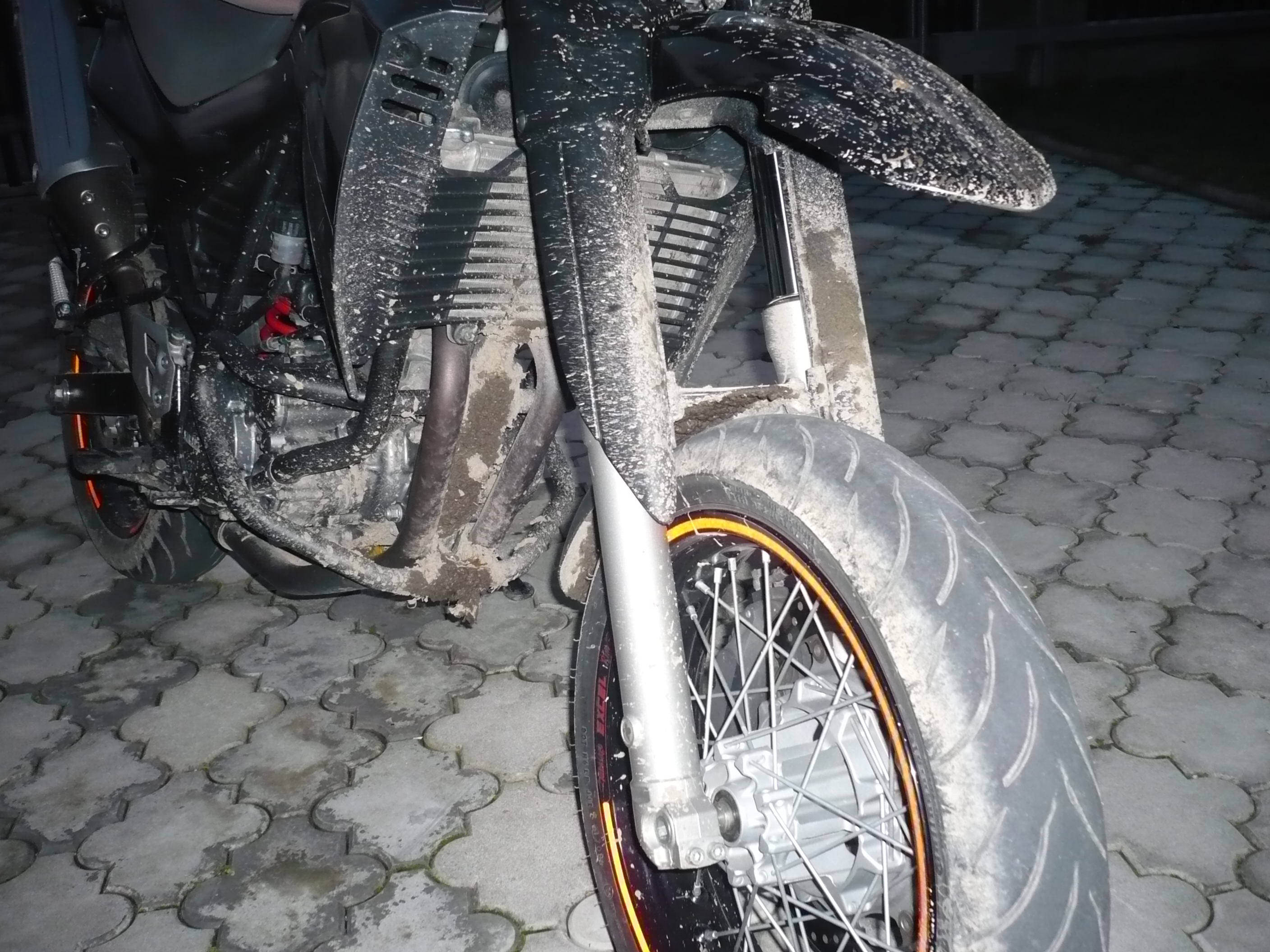

Re: TWINDURO
jak to myslíš,
na foto se mi neušpiní a snímky pořizuji po umytí,ale většinou přijedu takhle
Re: TWINDURO
Na této fotce je která guma?Radek píše:No tak mutanty vzorku taky moc nemají. Jediná guma s hlubším vzorkem je snad jen ta distanzie, pak ještě Pirelli MT60 by šla

Jorge> avon distanzia

Tak jsou obutý a ted mi nekdo reknete jestli je mam nahustit normalne nebo podhustit na první kilometry.
Re: TWINDURO
na zacatek mozna lehce podhustit....... nevim jak TKC, u E09 doporucuje vyrobce tusim 2,6 a ja jezdim porad na 2,0........ na 2,0 sem je i zajizdel - predek i zadek..
