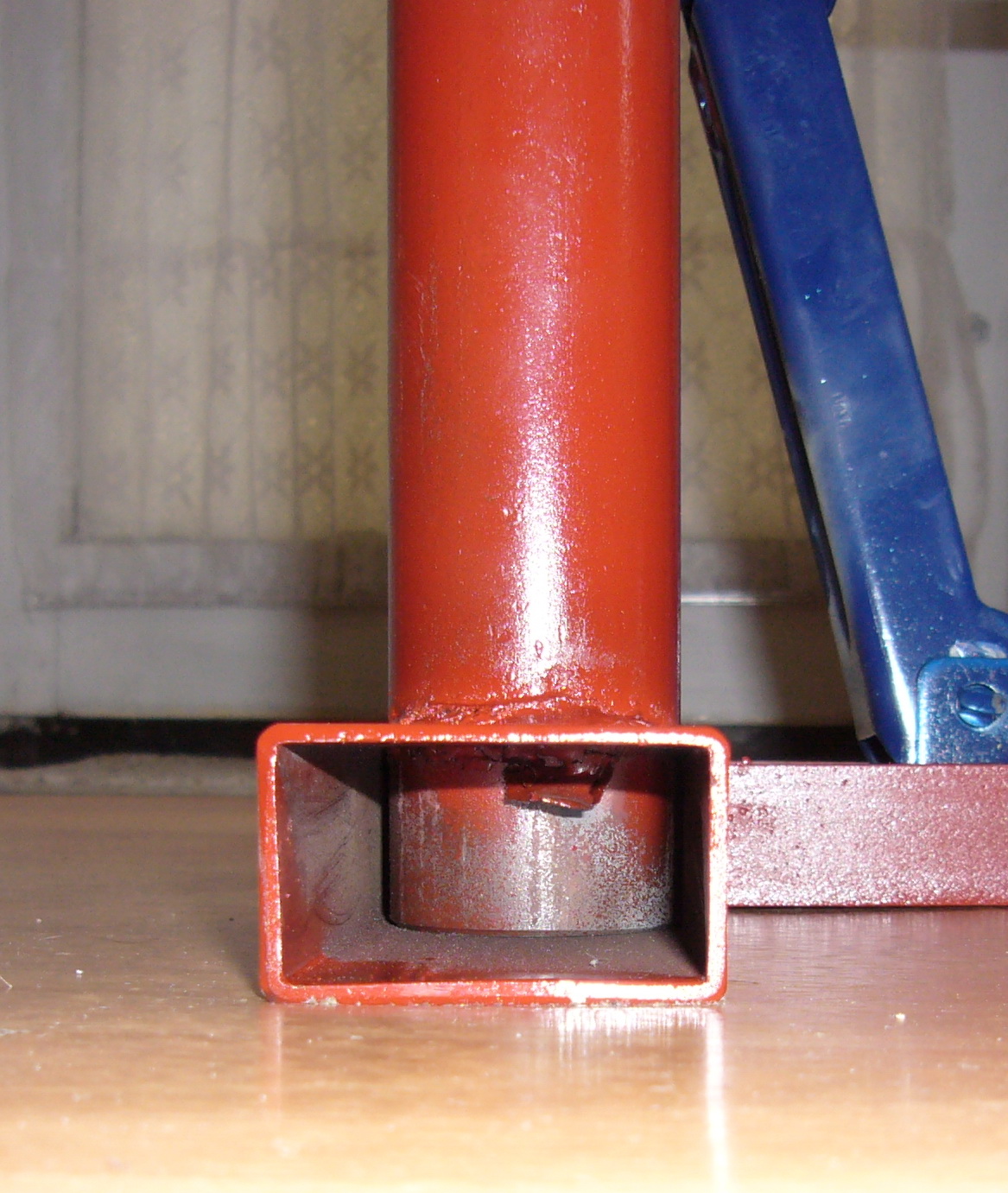

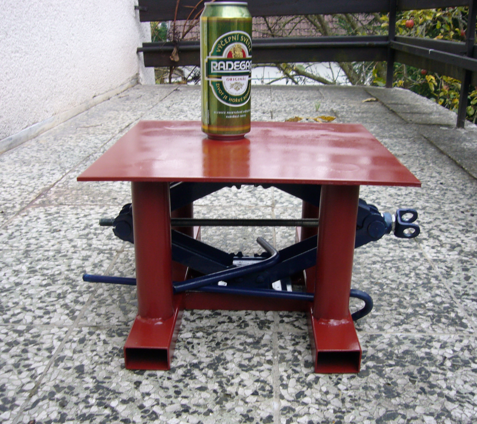

Nový příspěvek od CeGo » sob 01. lis 2008 14:00:34
Kucí, tak zvekák už je na světě! Dolní poloha 210mm, horní 390mm, horní plotna 300x300.. Jeste to polepím nějakou pevnou gumou tak 3mm silnou..více fotek zde: http://www.xt660.cz/majitele/74/ Ten modry zvedak ma nosnost 1,5 tuny :D

CeGo> :yes:
Re: Stojan (na zimu)
Nový příspěvek od totr » sob 01. lis 2008 18:48:39
Cego->šikovný kluk :yes:
Nový příspěvek od CeGo » sob 01. lis 2008 21:11:39
dííík :) , akorat to svaroval jeden znamy.. kdybych to svaroval ja, urcite by to vypadalo jinak :lol:
Nový příspěvek od tatar » sob 01. lis 2008 22:11:49
CeGo> jak přes kopirák :lol: :lol: pěkne :yes: ,ty máš xko :?: vleze se ti to tam 21cm :roll:
Nový příspěvek od CeGo » ned 02. lis 2008 0:02:36
tatar píše:CeGo> jak přes kopirák :lol: :lol: pěkne :yes: ,ty máš xko :?: vleze se ti to tam 21cm :roll:
dík tobě za inspiraci !!jj-Xko!no melo by, nameril jsem tehda necelych 22 k zemi od svodu.. takze by to natesno melo vyjit.. a kdyztak se to prizvednout trosku da.. zatim jsem to netestoval, protoze tam nemám jestu tu gumu.. ale myslim, že to bude oukej:)
