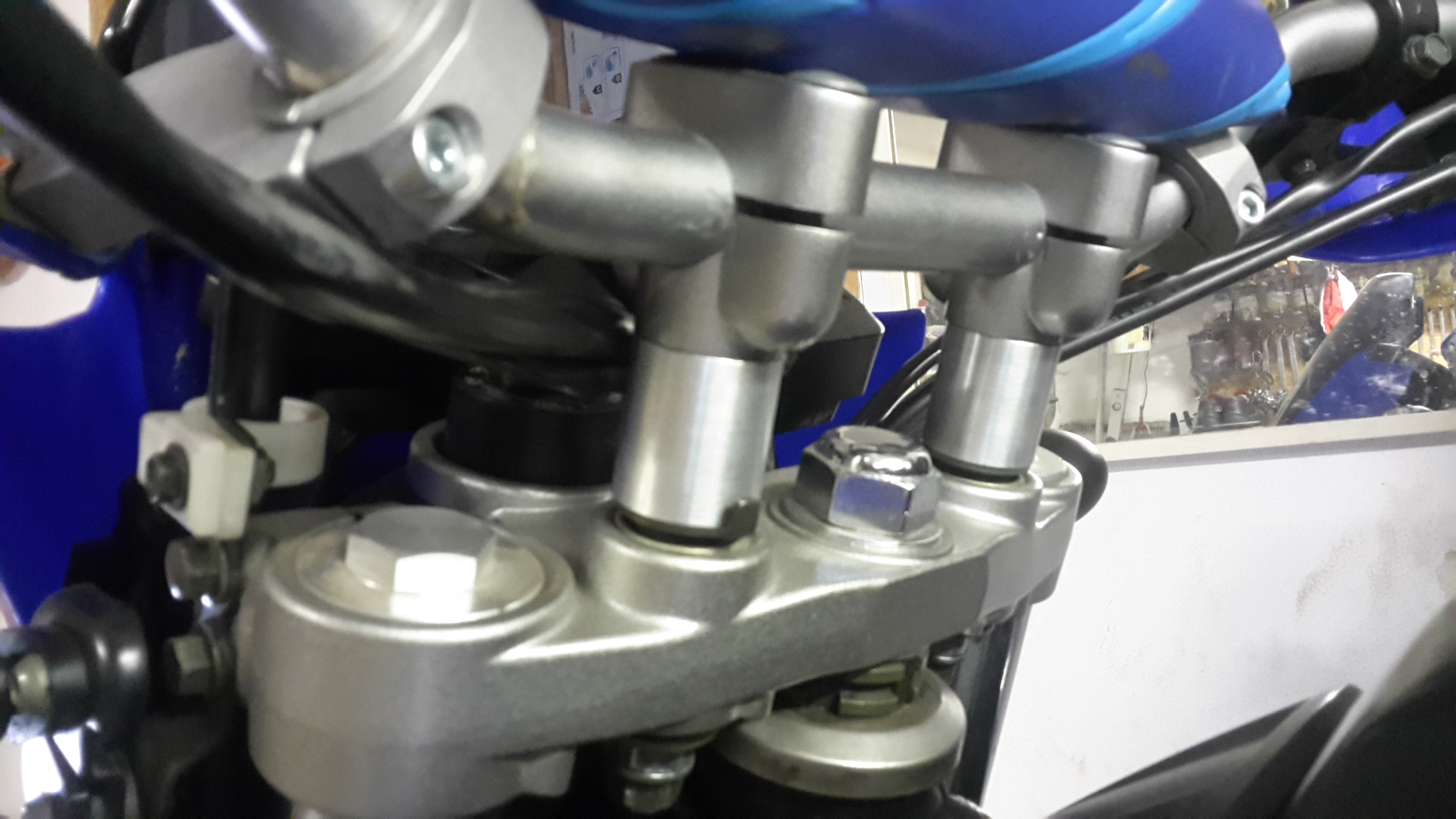

JAREKXT
Příspěvky: 13
Registrován: pon 03. bře 2014 13:34:03
Re: zvýšení řidítek
Nový příspěvek od JAREKXT » čtv 02. úno 2017 6:10:44
Zdar,na fotce vidím že tam nemáš ty origo černé sk pásky které drží kabeláž k řidítku.
Mě totiž pravá při pravém plném rejdu praskla a už je to OK.
Ja řidítka zvedal podstavcem který se vloží do žlábku místi řidítka.
varlos1
Příspěvky: 11
Registrován: pon 12. pro 2016 19:52:28
Bydliště: Uhlìřské Janovice
Re: zvýšení řidítek
Nový příspěvek od varlos1 » pát 03. úno 2017 6:43:20
Kabely mam prichycene motex paskou k tomu drzaku u riditek a je to vpohode neide nic se nenatahuje .A to zvyseni riditek a predelani drzaku bylo uplne zdarma tak proto jen podlozky a delsi sroubeni.Taky jsem uvazoval o tom drzaku riditek co mas ty ale vychazi na necelejch 1000 kc .Dnes pojedu projet motorku a vyskouset jak se s tim prodlouzenim ridi a pak hned po zahrati vymena oleje,tak pak napisu prvni dojmy z rizeni. :D

Čauko, jedna technická otazka.
Při použití válečku pod klemy, jak prodloužíte ty šrouby co vedou přes horní brejle a drží klemy?
Ty jsou v klemech napevno, nebo né?
PetríkJ
Příspěvky: 349
Re: zvýšení řidítek
Nový příspěvek od PetríkJ » čtv 20. dub 2017 12:08:13
Na sústruhu vyvŕtavam
