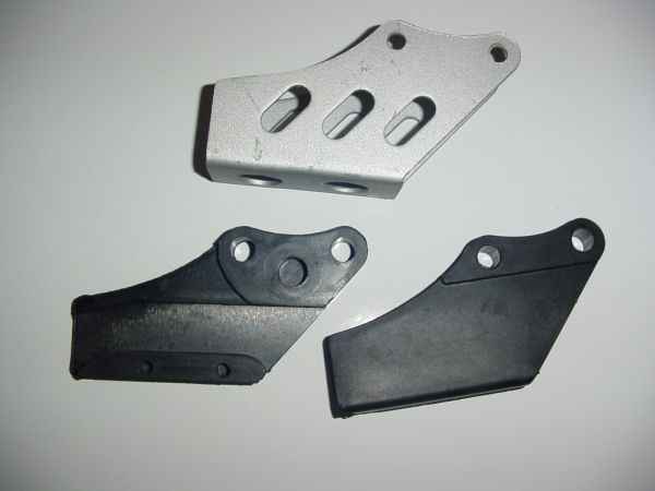

Je to celkom uzitocna vecicka si myslim. S namontovanim by to nemusel byt problem. Uz som to niekomu videl na XT660z namontovane. Nasiel som aj par foto...

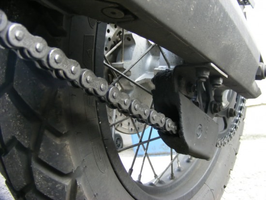

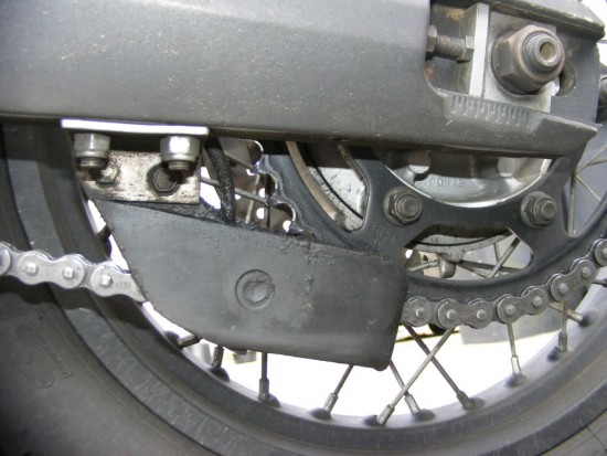

tiež som si voditko na reťaz namontoval na mašinu, len som nechcel vŕtať do zadnej vidlice (nová motorka-strata záruky,oslabenie materiálu atď...) Preto som vyrobil držiak ktorý som namontoval do oválneho otvoru, ktorý má tenerka na vnútornej strane zadnej vidlice. Tu je foto aj s nejakým tým popisom. http://www.motorkari.cz/motorka/?mid=93 ... ddid=50328 Možno to niekomu pomôže. S takýmto vodítkom som doteraz najazdil cca 2.000km a drží všetko v pohode.
