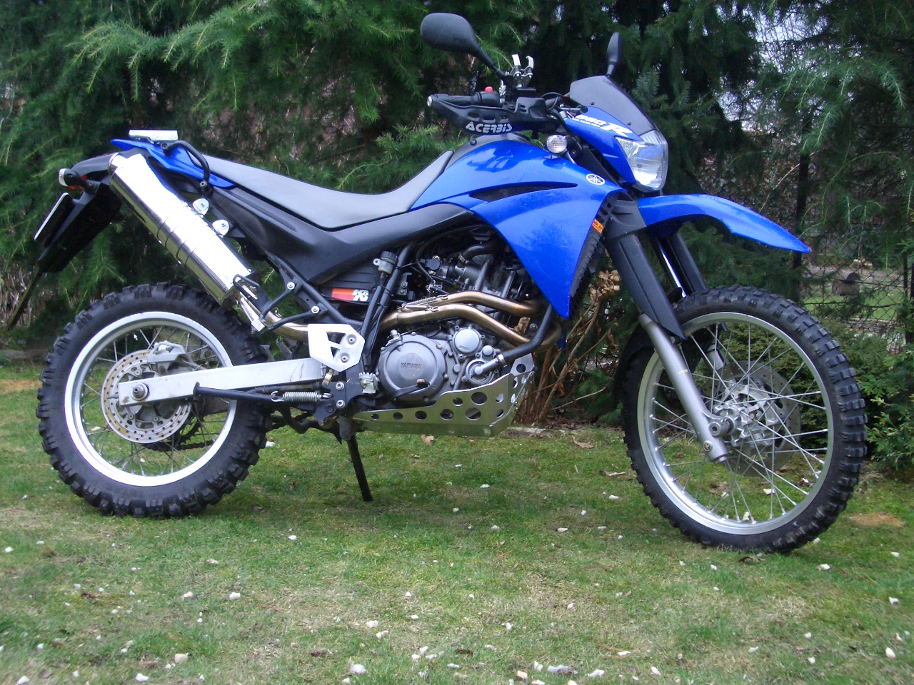

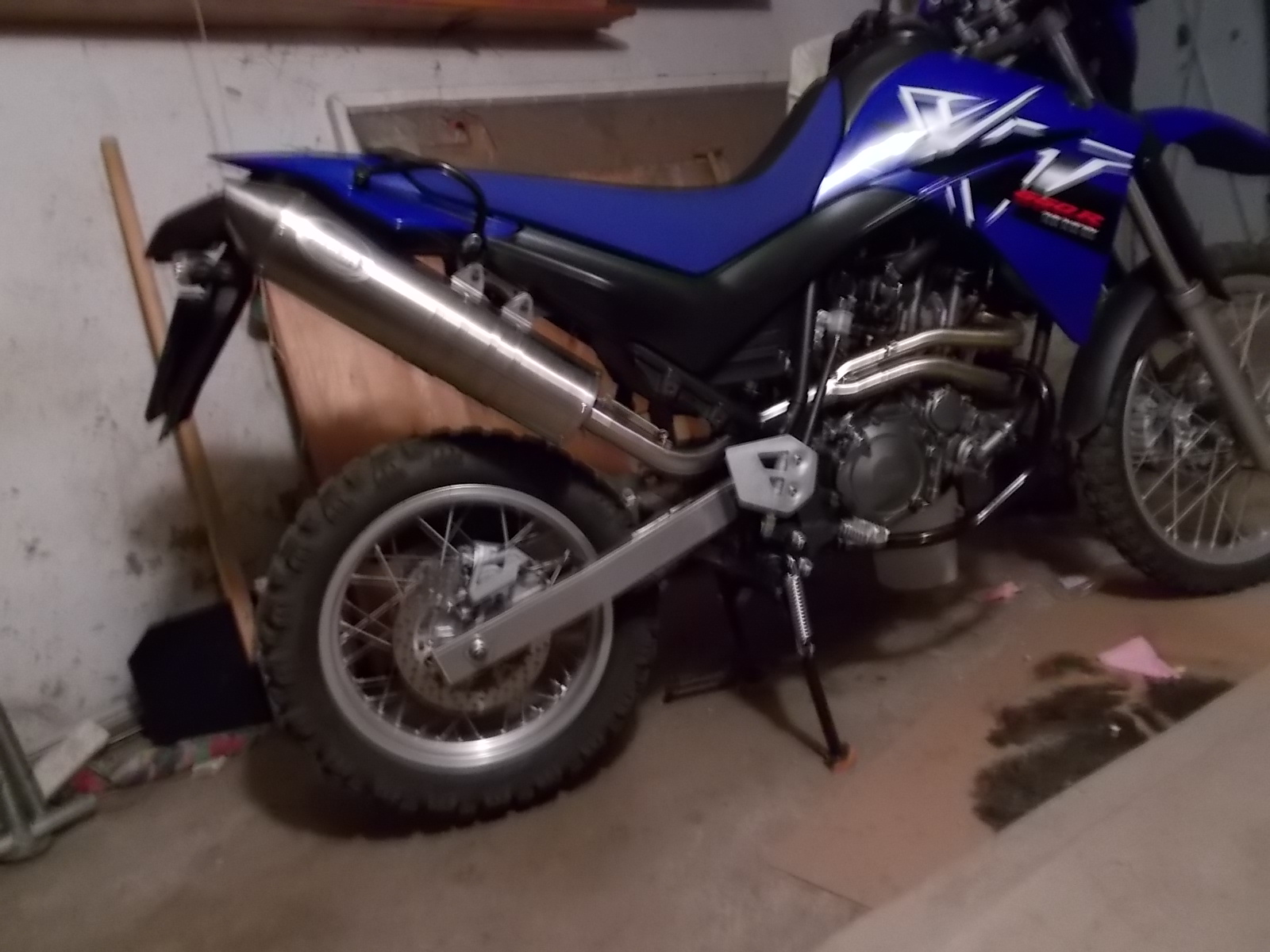

Tak mame za sebou skusobnu jazdu (aj ked len po snehu). Dost som sa natrapil, kym som ho tam dostal. A asi to ani nebude uplne v poriadku, vzadu sa opiera o plasty blatnika, vpredu je jeden zvod zasunuty viac ako druhy. Z homovlozkou rovnako hlucne ako origo, bez nej plamene z vyfuku - to som skusil len na neutral. Vykon - spodok dobry, vrch opacime az ked sa roztopi sneh. howg.

S tím opíráním o blatník laboruju taky,za studena tam je tak 5mm ,ale jak se to ohreje tak se svody lehce pokroutí a přivře se to celé dovnitř. Celou sezonu na to nebyl čas,tak se na to snad podívám v zimě. U mne bude stačit malý výřez,svody nijak jinak asi nenakroutím. Je to asi kus od kusu,radas tam mel místa dost ...

Jarynn píše:S tím opíráním o blatník laboruju taky,za studena tam je tak 5mm ,ale jak se to ohreje tak se svody lehce pokroutí a přivře se to celé dovnitř. Celou sezonu na to nebyl čas,tak se na to snad podívám v zimě. U mne bude stačit malý výřez,svody nijak jinak asi nenakroutím. Je to asi kus od kusu,radas tam mel místa dost ...
Jarynn jako vždy nekecá, tato sada jde namontovat bez problémů. Snad jediné místo které musíš trochu ošéfovat , je nádobka kapaliny k zadní brzdě. Ta jediná vadí při montáži. Není to ale neřešitelný problém. Já jsem jí dával za duralový kryt brzdového válce zadní brzdy, Jarynn jí má na duralovém plechu cca 3cm od původní polohy, jakési prodloužení stávajícího úchytu.
Creptuse jsem jezdil na R jednu sezonu cca. 6000km, koncovka a část svodu pokračuje na Z-tce bezproblémově cca. 4000km

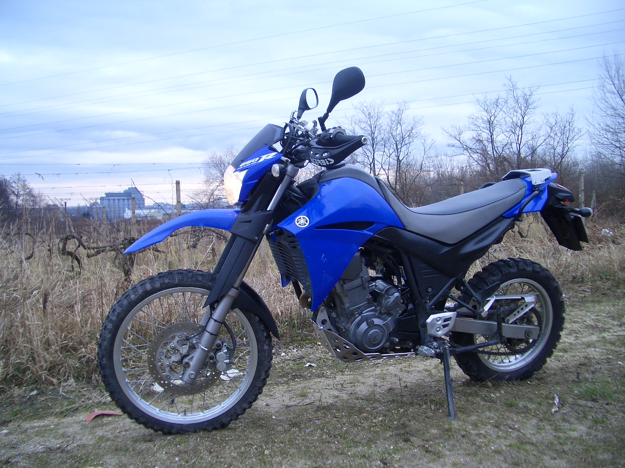

Creptus mi přišel k vánocům,při montáži sem zjistil,že jedno koleno je o 40mm delší,zařezáno flexů,boužel i s očkem pro pružinu,jinak problém nebyl.Zatím sem ho skoušel jenom na stojanu,ale zvuk paráda,konečně to zní jak enduro. Jinak všem přeju hodně pohodových kilometrů v novém roce :yes:
