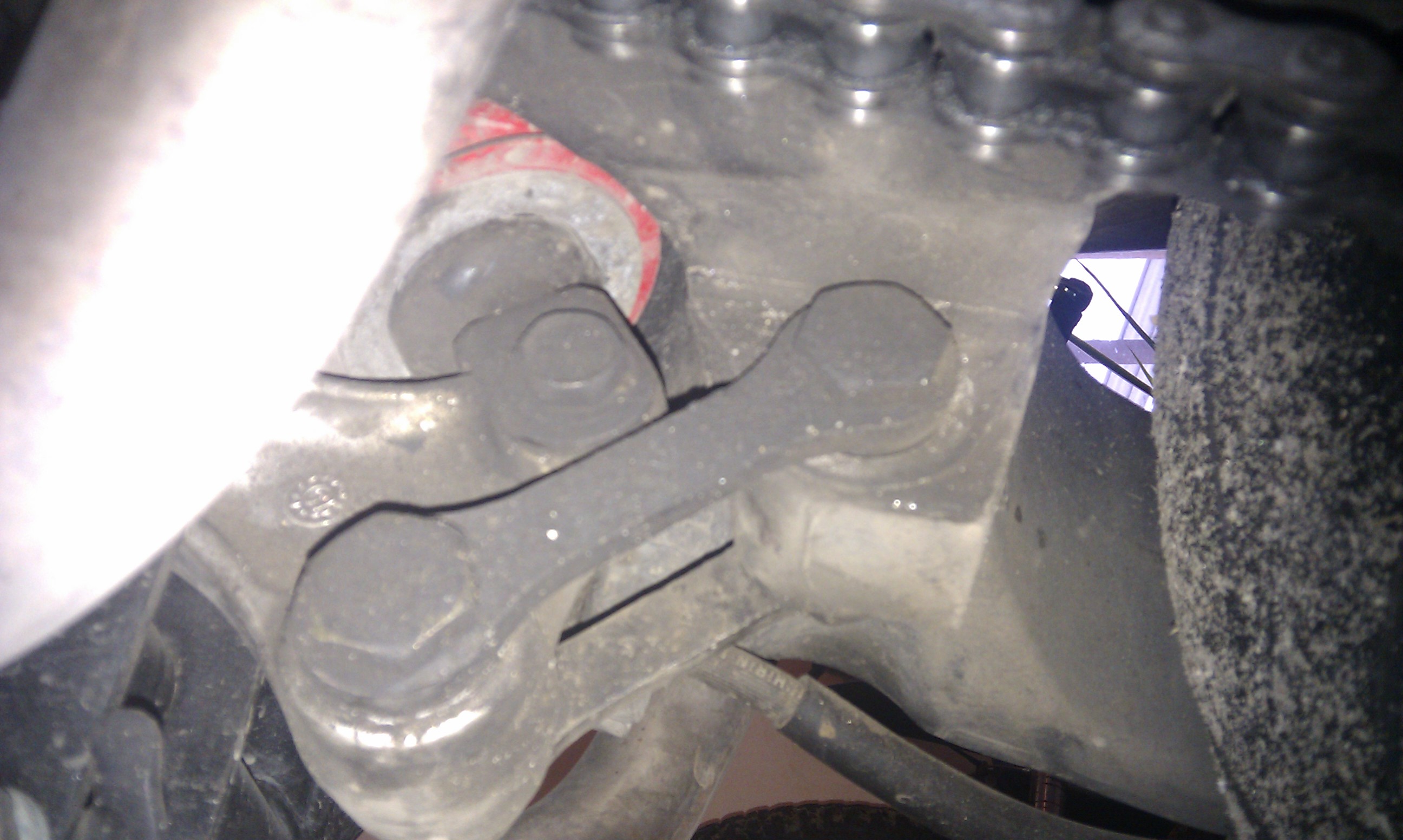

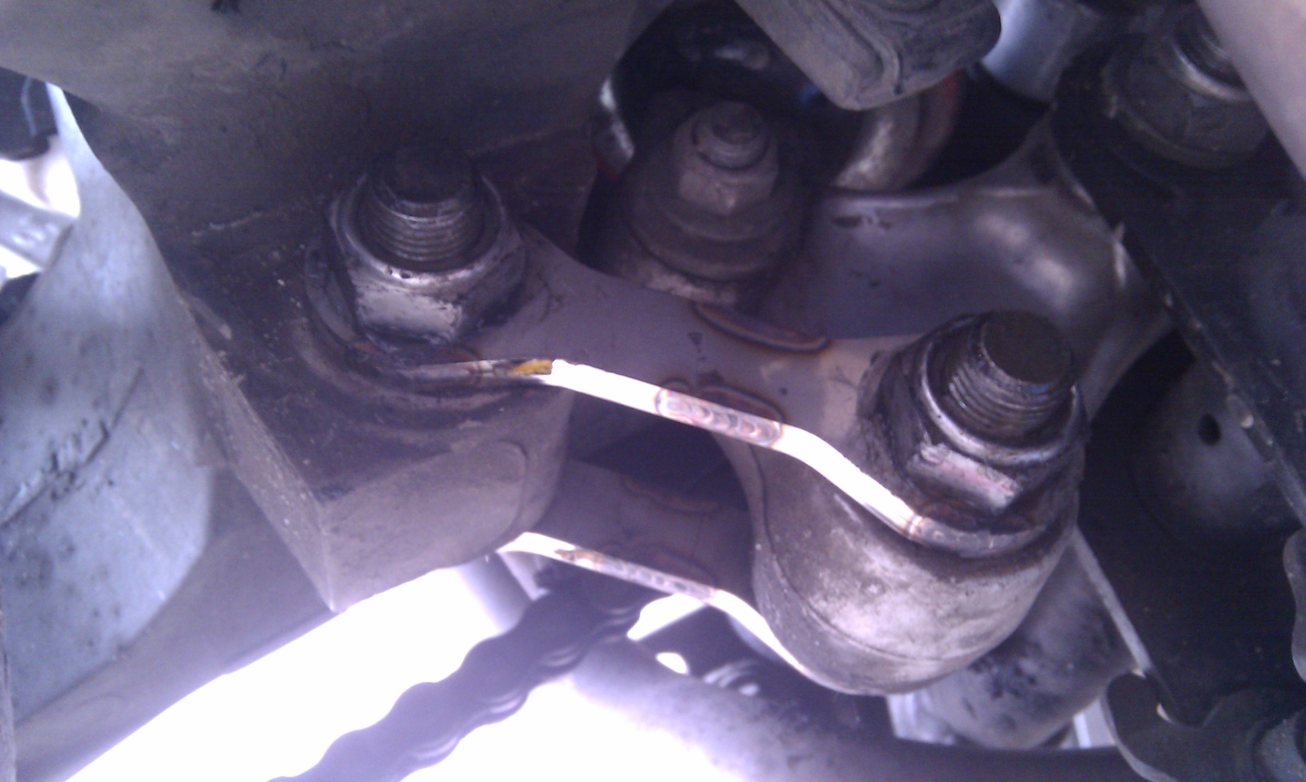

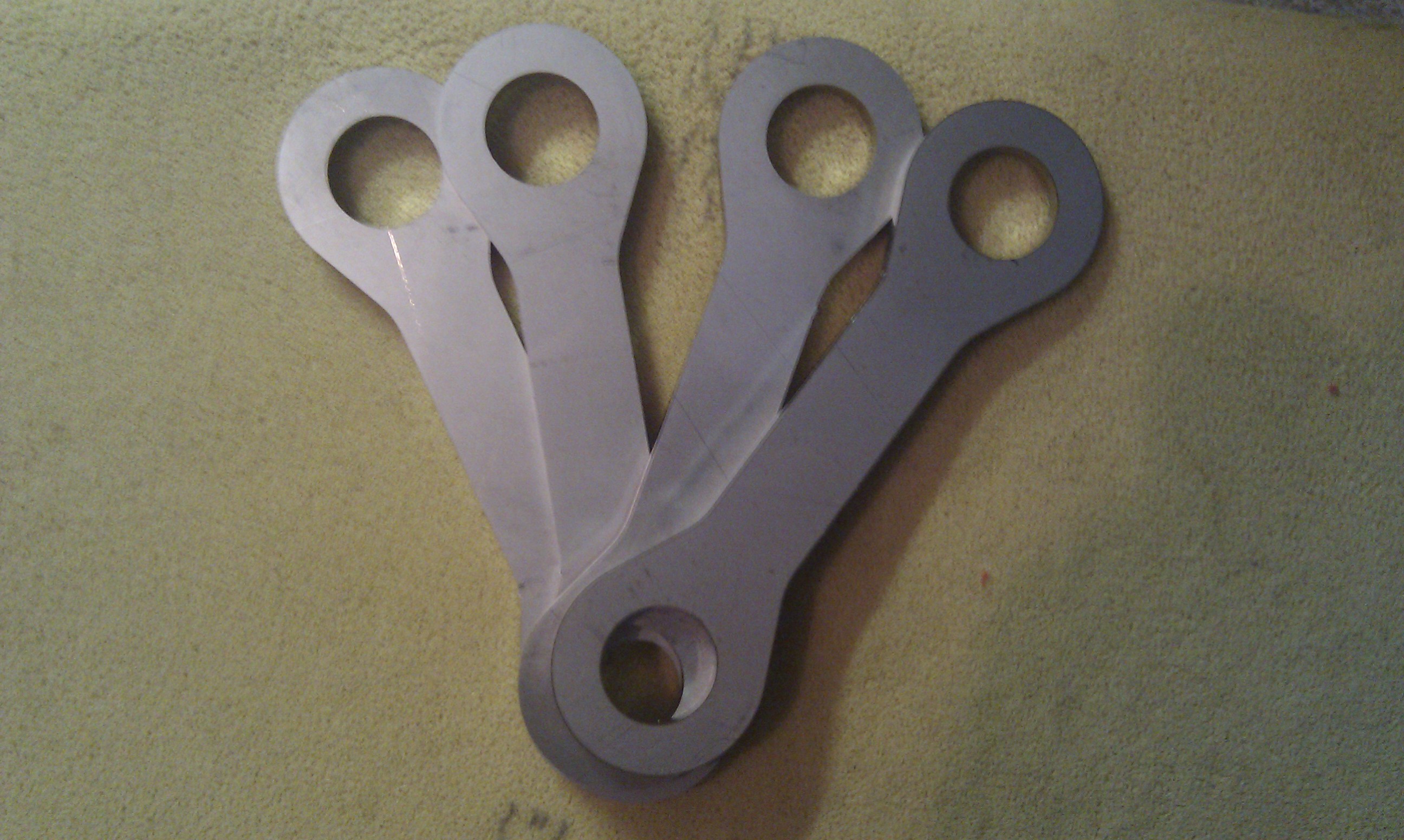

nechal jsem si vyrobit kosti o 1cm kratší a motorka se krásně zvedla o nějakejch 6cm. Seděl jsem na tom bez sedla, a musel jsem se opírat jen o špičky nohou :D. Takže paráda.
Kostičky
Před:
origo
Po:
nerez
