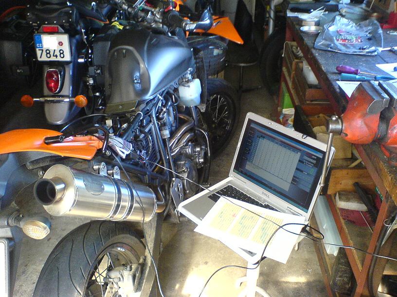

Tak jsem naistaloval dnes powercomander a uplna bomba. Nahral jsem si tam mapu dělanou na míru a jedete to skvěle. Je tam hlavně znát ten krouťák...
Re: Úpravy přes zimu ???? + graf z brzdy
právě sem se toho PWRCD docela bál, páč sem si říkal, kurńá taková investice a jestli nebudu znát rozdíl tak to rozkopu
, ale bomba, žádný cukání, motorka jde ve všech fázích, je tam znát jak motorka kvalitně spaluje a přijde mi, že to má nekonečný otáčky
.Ještě jsem neměl nějak odvahu to dát na doraz
. Před tím jsem tam měl díra jak sviňa, prostě to točil a najednou hup konec kobyl a utekli mimo motorku
. Jako jestli se vám doma válí 7tis. zbytečných
tak běžte do toho
. Já jsem to pěkně dřel a ouki doki...

Tak jsem dneska nahodil pwrcmd a jsem z ty krabicky nadsenej. Konecne se muzu se v tom muzu poradne hrabat. Navic to vypada sakra profesionalne, kdyz je k masine pripojenej notas.
Jen skoda, ze furt chcije, chtelo by to poradne protahnout a zacit ladit.

TTrs> jo takhle to vypada jak v profidilne
