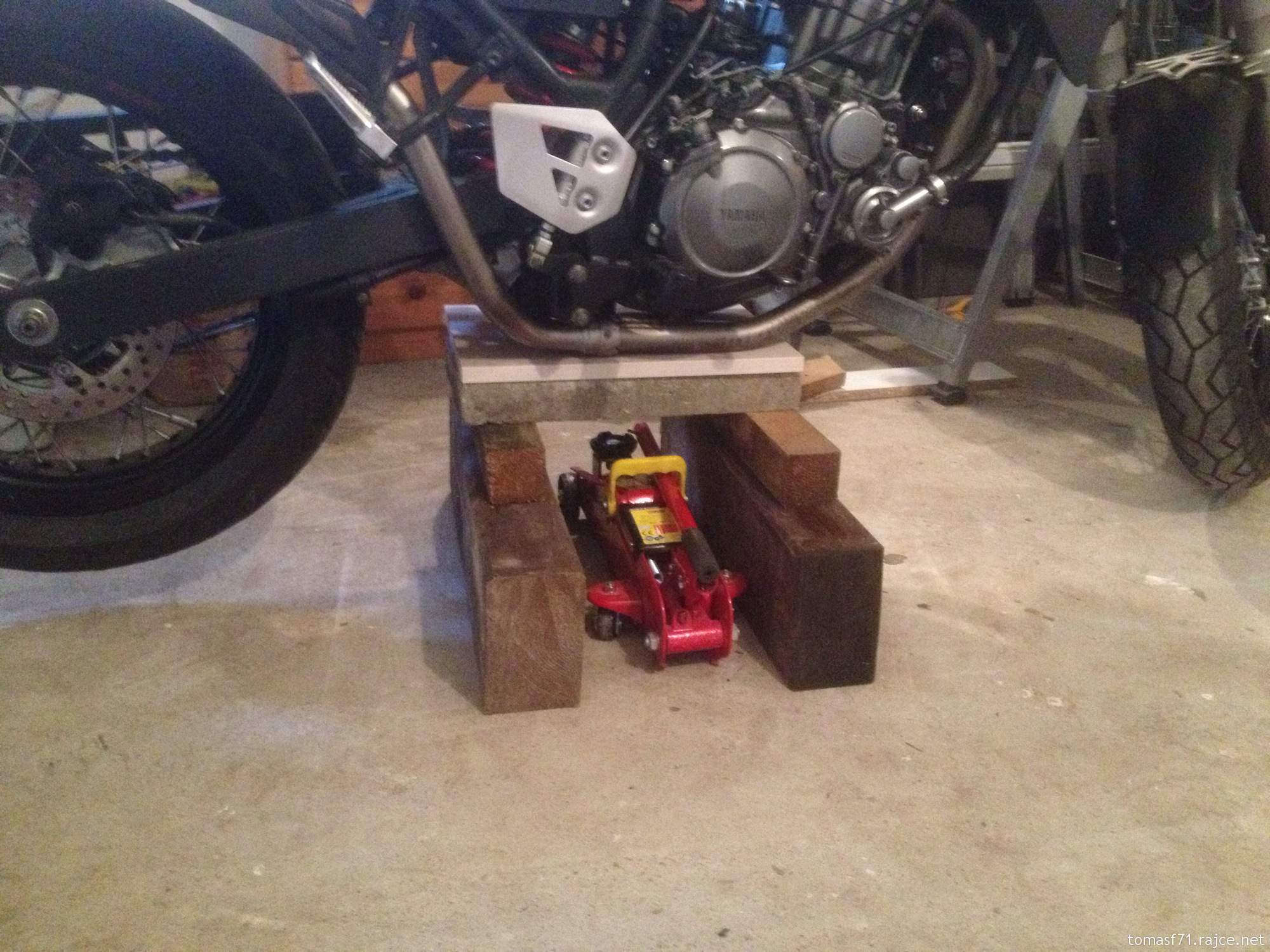

Tak já jsem trochu zaimprovizoval:

Zdá se mi prasárna zvedat to za svody, ale proti gustu.... ;)
Tož dobře to čistí....

za svody ??? To vás musí držáky a příruby vejfuků pěkně fuckovat , nechat na tom 200 kilo 4 měsíce.. Radši bych vzal dva hranoly a postavil je pod rám u stupaček a kola sou v luftě a nahoru si pomůžeš heverem ... Ale za svody ..?.... :\ :(

jilous píše:Potřeboval jsem vyměnit gumy v rozetě, tak mi napadlo tohle. Oba stojany stály v akci u Autokely 300 Kč.
Nejdřív podložíš bočák třeba cihlou, nakloníš na něj, zasuneš jeden stojan, pak nakloníš na něj a vložíš druhý stojan. Oba přesně pasují pod stupačky, jen jsem je oblepil páskou aby nedřely lak. Jde to celkem snadno a je to pak velmi stabilní. Mohlo by to na tom stát klidně celou zimu a bylo by motce myslím líp, než když stojí na svodech.
Presne takto som to riesil aj ja a myslim, ze je to elegantne riesenie za malo penazi (sada stojanov ma vysla na 20 eur..)

Nu tedy dobrá. Už jsem taky koupil stojany v Auto Kelly a už to na nich stojí :-)
