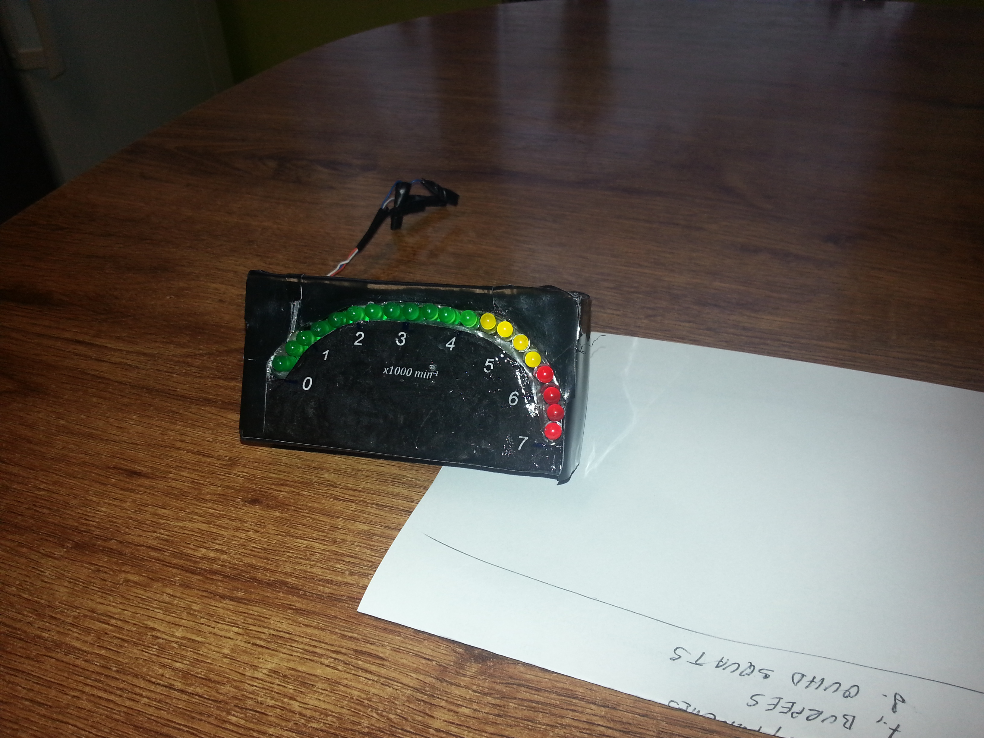

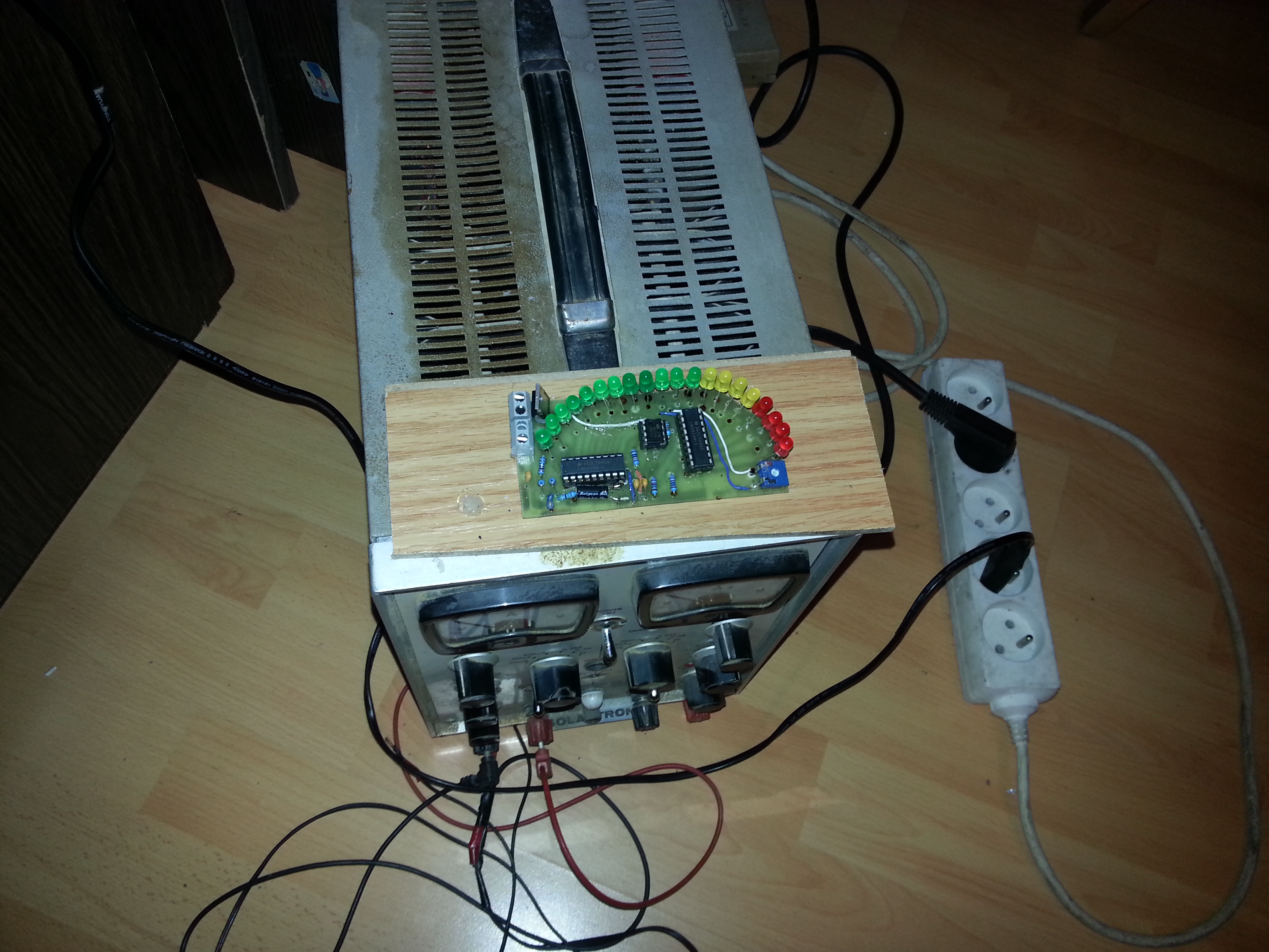

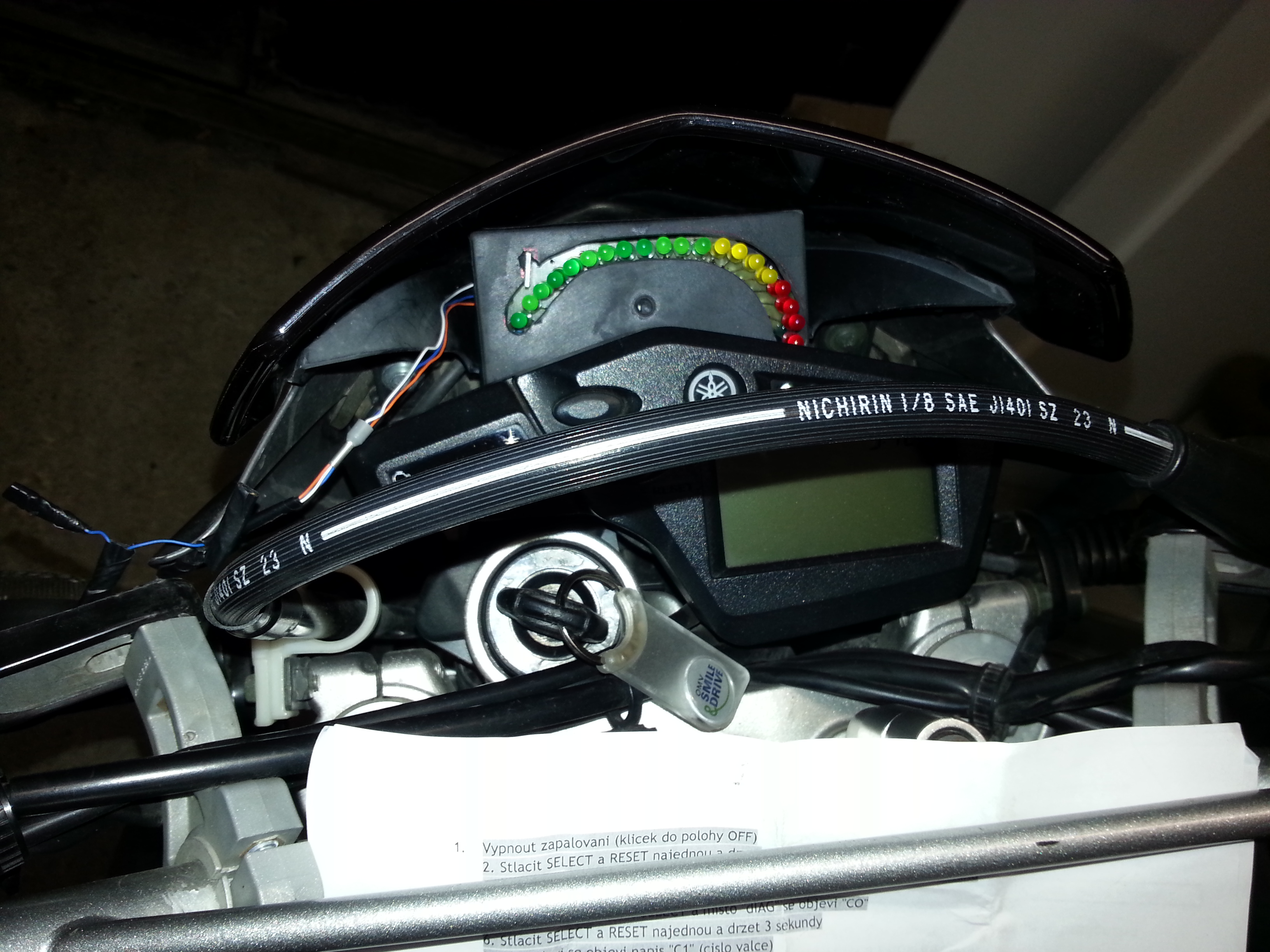

čaw chlapi, tak som sa trochu pohral s mojou novou xt660R a po večeroch som si doma za pár korún pospájkoval otáčkomer :) nie je to síce ten parádny chromový KOSO ako som tu niekde na fórach videl (raz si ho iste kúim :) ) ale len pár rozviecujúcich sa lediek, no hlavne že funguje. tak pridávam pár foto a video z prvého oživovania obvodu a funkciu :)

Na kalibráciu som použil návod na zobrazenie test módu otáčok uverejnený niekde tu na fóre ( už ani neviem kde :) ale veľmi mi pomohol) preto ďakujem autorovi

Pěkné dílečko :yes: . Jsou ty LEDky vidět i při slunečném počasí?
A poskytl bys mi schema zapojení? Ď.
vladoskydive
Příspěvky: 26
Registrován: sob 20. pro 2014 23:15:58
Re: kupa yamaha xt660 rocnik 2007
Nový příspěvek od vladoskydive » čtv 19. úno 2015 12:55:32
Včera bol krásny slnečný deň tak som sa bol troška viac povoziť... pravdupovediac keď tam svieti slnko priamo troška splývajú. no ja som zas použil čo som doma našiel... resp. čosi som vyletoval ešte zo starých zapojení z priemyslovky a čo mi chýbalo som dokúpil :) LEDky som mal všetky zánovné :) a tie žlté nič moc :D. keď sa teda do toho budeš púšťať odporúčam v katalógu vybrať niečo kvalitné čo sa LED týka. Schému Ti pošlem nieje problém, je to jedna schéma z amatérskeho rádia tuším, ale bolo potrebné porobiť pár zmien... upraviť integračný člen, vymeniť jeden chybný odpor, časovač premostiť diódami a zdroj troška odfiltrovať kondíkmi... to pôvodné zapojenie moc dobre nešlapalo...malá citlivosť a dlhá doba reakcie. ... no možnože preto lebo to pôvodné bolo navrhnuté na 2T motory :D... tak Ti to tam teda dokreslím a pošlem na mail... hoď mi pls. mail. adresu.
