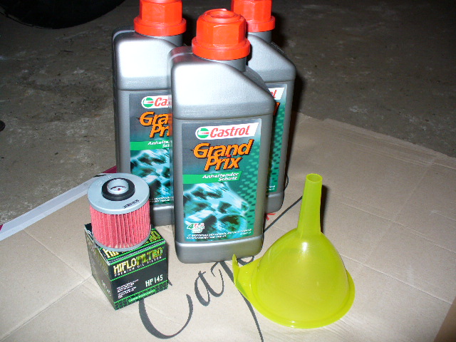

Tak doufám že to bude srozumitelné a někomu to pomůže.
Co budete potřebovat:
Olej dle vašeho rozhodnutí,já Castrol GP 10w40, olejový filtr a trychtejř na nalejvání oleje.
Klíč na výpušťáky č. 17 a 13
Imbus na víčko filtru, číslo jsem zapoměl.
Klíč na odvzdušňovací šroub č. 10
Jdeme na to.
Nastartujte mašinu a prohřejte motor,asi 5minut.
Jdeme na to.

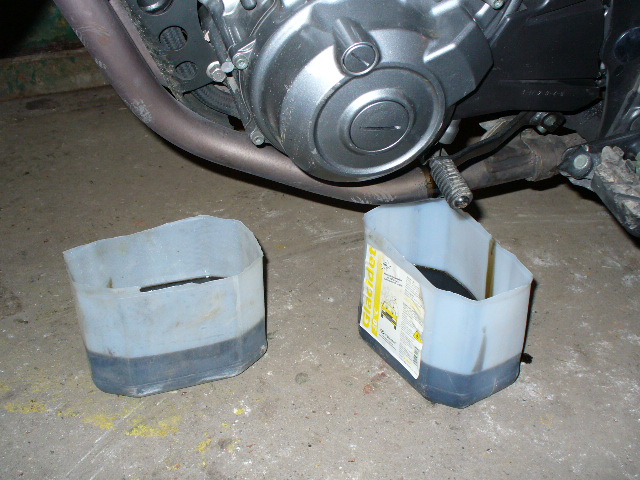

Re: Výměna oleje
Věcná, aby sis nezasral ten svod tak jsi měl použít to prodlužení co je u nářadí, je to k tomu určené
. Takové přemostění od výpuštáku do nějaký nádobky...

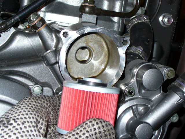

Po úplném vytečení oleje motorkou párkrát zacloumat zestreny na stranu a ještě nákej olej vyteče.
Zašroubujte oba výpušťáky zpátky.
Olejové víčko našroubujeme zpět.Opatrně při dotahování,utahovaci moment 10Nm
Vezmeme trychtejř a otvorem po kontrolní měrce nalejeme 2litry oleje.Víc teče už ven.
Zašroubujeme kontrolní měrku zpět a povolíme odvzdušňovák na víčku filtru.
Nastartujeme motorku a až začne vytejkat olej kolem odvzdušňováku tak ho dotáhneme.
Motorku chcípnem a můžeme dolít tak 0.6l oleje.
Nakonec provedem klasickou kontrolu oleje a dle potřeby doladíme zbytek.
Motorku pořádně utřít od oleje a sebe taky.
Hotovo
Hotovo

Já myslím, že výborný návod.Jen bych podotkl, že to gumové těsnění na filltru je třeba také máznout novým olejem, ikdyž si tím nejsem jist protože je to celý v oleji.... ?

Liťák má vyjímečně pravduLiTe píše:Věcná, aby sis nezasral ten svod tak jsi měl použít to prodlužení co je u nářadí, je to k tomu určené. Takové přemostění od výpuštáku do nějaký nádobky...

Kudrnáč-> Já olej vyměňuju vždycky po jízdě. řekl bych, že za pět minut bublání na místě se motor a celá skříň neprohřeje. Za jízdy když se uvnitř všechno pořádně točí se taky víc rozmíchají případné úsady, které by taky měly přijít ven se starým olejem. Ještě bys mohl uvést dotahovací momenty hlavně na tom víčku filtru. Tam jsem už viděl několik strhnutých závitů.
Re: Výměna oleje
Je pravda že před výměnou je dobré motorku projet,jak řekl Totr.Utahovací moment jsem doplnil,snad dobře.Zmíněné plechové hrdlo je sice v návodu,ale já jsem ho neměl v nářadí.Asi ho předchozí majitel použil,ale nevrátil zpátky.Proto jsem netušil.Je holt potřeba pořádně utřít svody a při prvním nastartování to chvilku smrdí,nic hrozného.

Ten originál přípravek aby se olejem nepokapal svod je na přiložené fotce.Je to ten plechovej ,,vinglík" v přihrádce na nářadí. (neměl jsem foťák,ale našel jsem tu fotku z Radkovou zásuvkou tady na foru a tam je vidět) jinak ale bohatě stačí seříznout PET lahev.
